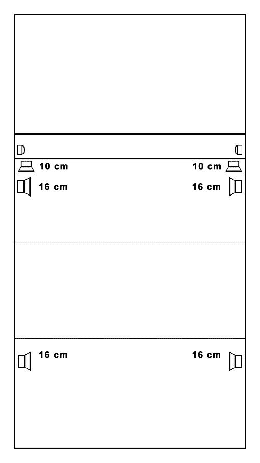

      Aller Anfang ist schwer und deswegen macht man sich am Anfang mit der Situation gründlich vertraut und bewertet diese. Im Fall des Pajero V20 (lang) ergibt sich bei der Bestandsaufnahme folgende Situation:
      - die Einbauplätze sind suboptimal, bessere Einbauplätze sind den Versionen außerhalb Deutschlands vorgesehen, oder extrem seltenen Sondermodellen
      - wir haben 10cm Lautsprecher vorn im Armaturenbrett ( das ist besser als ausschließlich unten in der Tür), das Problem ist die kleine Membran, welche richtig tiefe Töne nicht erlaubt
      - dazu kommen 16cm bzw. 6x9 Zoll Lautsprecher hinter der zweiten Sitzreihe, keine Ahnung für wen die spielen sollen
      Nun könnte der Eine oder Andere auf die Idee kommen, dass es doch prima voluminös klingt, man muss die hinteren Lautsprecher nur machen lassen. Diese Leute drehen sich bei einem Konzert vermutlich auch um, weil es von hinten so prima klingt? Wie jetzt, das macht niemand freiwillig? OK, erste Lektion gelernt, Musik hat von vorn zu kommen.

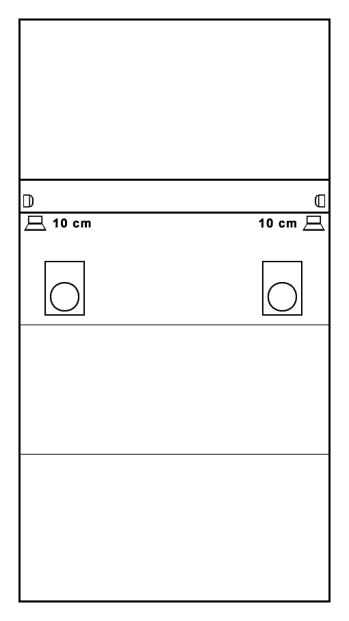

      Das menschliche Ohr empfindet eine Schallquelle in einem Winkel zwischen 15 und 25 Grad unterhalb der Ohren als angenehm. Da haben die vorderen Einbauplätze nicht den Joker gezogen, aber sie sind besser als bei vielen anderen Fahrzeugen.
      Die Grafik zeigt die Ausgangssituation.

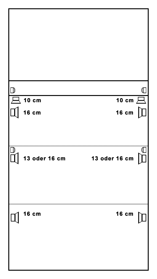

      Die einfachste Lösung ist der Austausch der vorderen Lautsprecher. Je nach Geldbeutel und Fähigkeiten der einbauenden Personen gibt es verschiedene einfache Stufen. 10cm Lautsprecher sind keine Basswunder, aber für den Grundtonbereich, die Stimmen bis hin zu den Höhen können sie alles. Also lautet der Schluss die vorhandenen Lautsprecher gegen ein Zwei Wege Coaxialsystem oder ein Zweiwege Komponentensystem aus zu tauschen. Mit einem aktuellen Autoradio kann man für diesen Fall das neue System per Aktivweiche im Radio von den tiefsten Frequenzen entlasten. Wie man den Einbauplatz etwas aufbereitet ist in dem genannten Beitrag verzeichnet und wird in nachfolgenden Postings voraus gesetzt. Ziel der Übung ist es, bessere Arbeitsbedingungen zu schaffen, in dem man den Lautsprechern den Ansatz eines Gehäuses bietet. Auf diese Weise können 10er durchaus bis 150Hz herunter spielen. Einiges hängt dabei natürlich auch von den Lautsprechern selbst ab und auch vom Radio, aber im Gegensatz zur Ausgangslage ist so schon eine deutliche Steigerung zu hören. Wer bei der Zwei Wege Komponenten Lösung die Hochtöner nicht im Spiegeldreieck der Türen verbauen möchte, der kann die Hochtöner auch auf dem Armaturenbrett montieren. Eine entsprechende Klebelösung verursacht dabei keinen Schaden.
      Das grafische Schema zeigt ein Zwei Wege Komponentensystem mit den Hochtönern im Spiegeldreieck. Für die Hochtöner einer solchen Lösung gilt dabei folgender Grundsatz - je größer die Membran des Hochtöners um so besser. 2,5cm sind dabei ein guter Wert.

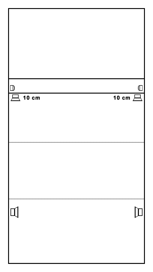

      Die nächste Ausbaustufe führt zu zusätzlichem Bass. Das geht aber auf Kosten von Platz und ist natürlich nicht geeignet für Leute, die den Innenraum regelmäßig fluten.
      Um den Bass im Pajero zu verstärken könnte man unter Fahrer - und Beifahrersitz einen aktiven Gehäusesubwoofer unterbringen. Dabei gibt es einige Nachteile, die Teile brauchen eine Stromversorgung und eine Audioansteuerung über Chinch Anschlüsse. Letzteres sollte vom Radio kommen. Die Maximallösung mit zwei Gehäusewoofern führt dazu, dass man das Fach auf der Beifahrerseite unter dem Sitz verliert. Es lässt sich allerdings einfach demontieren. Welche Maße die entsprechenden aktiven Gehäusesubwoofer haben dürfen, möge man vorher ausmessen.
      Das grundlegende Problem bei der Lösung möchte ich nicht verschweigen. Die kleinen Woofer sind Blender. Sie gehen in der Praxis nicht richtig weit runter oder sie sind dabei sehr leise. Dazu kommt das Problem der Anbindung an unser Frontsystem. Alles was als obere Grenzfrequenz über 150 Hz liegt ist zu hoch, besser wären gar 120 Hz, aber das bringen die 10er vorn nicht. Vor und Nachteile muss man daher abwägen. Es ist dabei auch eine Frage der Verwendung der Anlage. Die bevorzugte Musikrichtung spielt eine Rolle.

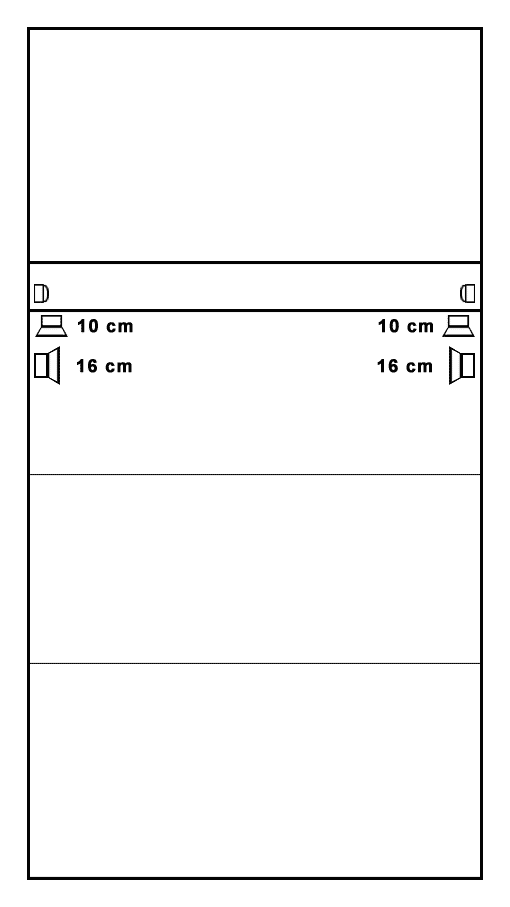

      Man kann einige Probleme umgehen, in dem man den Aufwand höher treibt.
      In diesem Fall profitiert die Wiedergabe von Musik eindeutig von einem 16er Tieftöner in der vorderen Tür.
      Auto handwerklich Unbegabten und Blubb sei an dieser Stelle geraten, die Finger davon zu lassen.
      Der Pajero ist zwar ab Werk rein mechanisch dazu gedacht, Lautsprecher in der Tür zu haben, aber das wurde für deutsche Fahrzeuge wohl nie gemacht.
      Es gibt keine Vorbereitung dafür, außer dem Gitter in der Türverkleidung. Man muss Lautsprecherkabel in die Türen verlegen, was durchaus geht, aber handwerkliches Geschick verlangt, die Türverkleidungen sind unter dem Gitter geschlossen und müssen entsprechend geöffnet werden, ein Dremel mit geeigneten Trennscheiben hilft dabei (Sicherheit beachten). Dazu kommt, dass man eine Halterung für die 16er bauen muss oder sich diese im Ausland als Originalteil besorgen muss, bevorzugtes Material dafür sollte unempfindlich gegen Wasser sein, Plastik ist nicht schlecht. Aus ein paar Frühstücksbrettchen vom schwedischen Möbelhaus wird so etwas gern gebaut. Sollten Holz artige Materialien verwendet werden, wie im Beispielprojekt, erfordert das umfangreiche Schutzmaßnahmen gegen Feuchtigkeit.
      Der Erfolg in Form von Bass kann gesteigert werden, wenn man das Thema Dämmung und Schwingungsunterdrückung mit behandelt. Grundlegend ist das im Basisbeitrag zu sehen.
      Auch hier haben wir als Steuergerät nur das Autoradio. Je nach dessen Ausführung und den Vorlieben des Hörers ist unser Frontsystem mit einer passiven Weiche ausgestattet (und die hinteren Lautsprecher können mit laufen um den Raum zu füllen) oder die hinteren Lautsprecher bleiben ohne Ansteuerung und das Radio versorgt mit seinen Endstufen das Frontsystem aufgeteilt in 10er Plus Hochtöner mit Passivweiche und 16er. Sinnvollerweise hat das Radio dabei eine eingebaute Frequenzweiche. Alternativ könnte man an dieser Stelle über einen zusätzlichen Verstärker nachdenken.

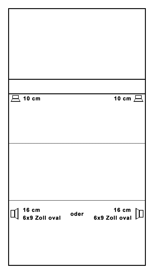

      Unter der Umgehung der ungünstig verbauten hinteren Lautsprecher kann man die bisher beschriebenen Lösungen kombinieren.
      In dem Fall wird es schon recht anspruchsvoll, was Einbau und Abstimmung betrifft.
      Die Grafik zeigt den Weg.
      Das Hauptproblem dabei dürfte die Abstimmung der Gehäusesubwoofer zu dem übrigen System sein. Für die Minimalisten unter uns lässt die Lösung eine Reduzierung auf das Radio für das Frontsystem (je nach Ausführung und Auslegung, siehe vorherige Beiträge) und den (es müssen nicht zwei sein) oder die Aktivwoofer zu.

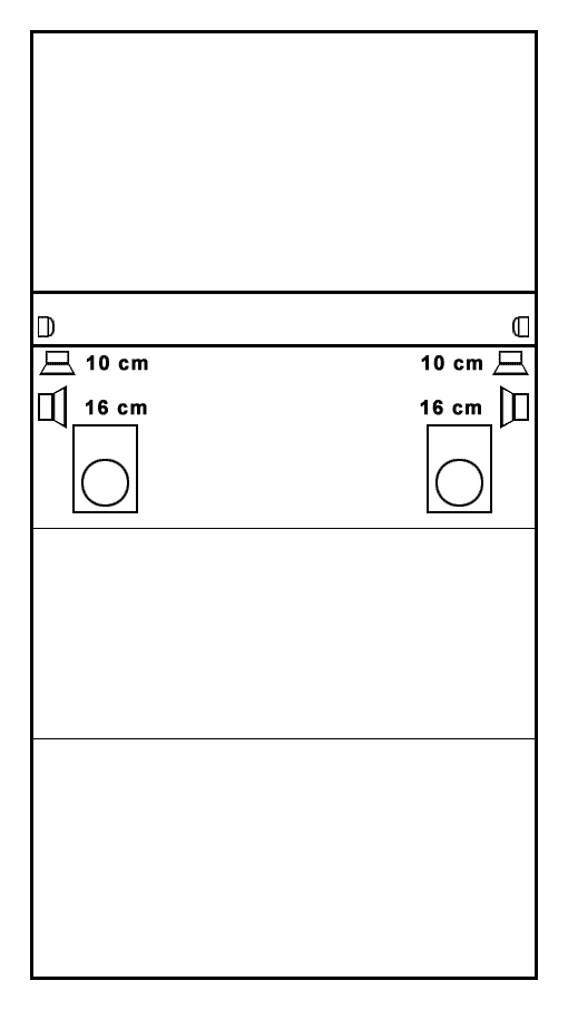

      Die nächste Ausbaustufe kommt ohne Gehäusesubs aus und repräsentiert das, was bei Nageros Pajero gemacht wurde.
      Die Lösung spart Platz ist aber handwerklich anspruchsvoll. Theoretisch geht es mit einem gut ausgestattetem Autoradio, aber in der Praxis braucht man einen externen Verstärker. Woher die Diskrepanz kommt? Nun, das ist eine Frage von Anspruch des Nutzers an Lautstärke, Dynamik und der Fähigkeit tieffrequente Störungen zu kompensieren. Letztere sind abhängig von den Reifen und der Motorisierung der Fahrzeuge.
