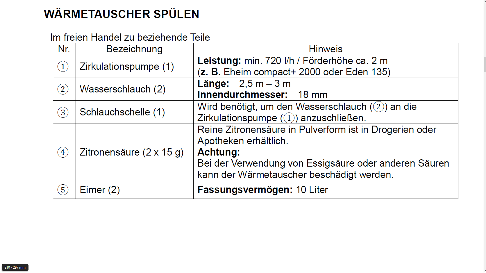

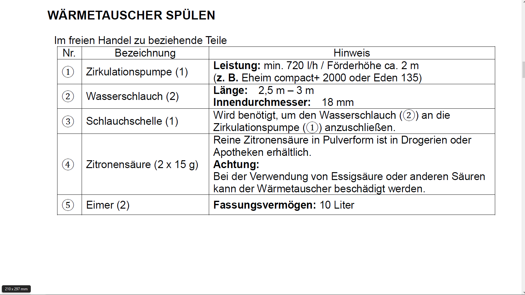

      Hab ein Bild mit den benötigen Materialen angehängt.
      Zum Spülvorgang: Du nimmst die Heizungsschläuche an der Spritzwand ab und machst zwei Handelsübliche Schläuche dran die bis am Boden reichen.
      Zuerst mit Wasser spülen(wir haben eine Pumpe die man an die Bohrmaschine hängt), um das Kühlwasser raus zu bekommen (2 Kübel verwenden), .
      Dann in einen Kübel 15g Zitronensäure und 4 Liter warmes Wasser geben und gut umrühren.
      Danach die Reinigungslösung mit der Pumpe 1 Stunde zirkulieren lassen.
      Nach einer Stunde die Reinigungslösung entsorgen und das ganze dann noch einmal.
      Nach dem Spülvorgang wieder mit Wasser spülen. Dann mit Kühlwasser füllen um das Wasser raus zu bekommen. Hierzu verwendest am besten wieder einen zweiten Kübel und lässt ca 4 Liter Kühlwasser durch.
