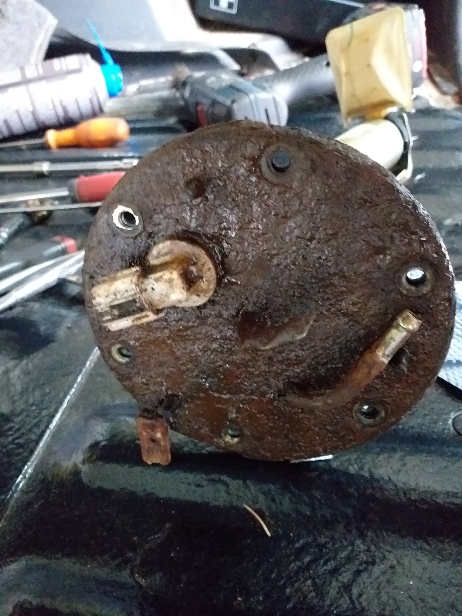

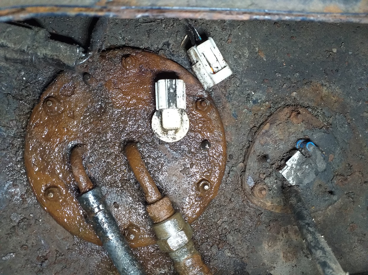

      ich habe leider ein neues Problem: Die Kraftstoffleitung ist undicht..
      Sichtbar war es an einer Stelle über dem Hinterachsdifferential. Hier hat es leicht getropft. Wir haben als provisorische Lösung einen neuen Gummischlauch gelegt. Die Leitungen müssen aber komplett neu. Neu muss auch die Tankentnahme. Nicht wegen der Pumpe, sondern wegen der oberen Anschlüsse. Die waren so angerostet, dass Sie ebenfalls undicht waren bzw. während der Arbeiten wurden. Hat jemand die Kraftstoffleitungen (Hin- und Rückführung) und/oder die Tankentnahme mit dem Deckel rumliegen und braucht sie nicht mehr oder kennt jemanden der jemand kennt?
      Der Pajero ist jetzt erstmal stillgelegt, bis ich Ersatzteile habe
      Ich fahre den V20 Benziner mit der 3,5 Liter Maschine in der langen Version. Baujahr 1996.
      Besten Dank für Eure Hilfe!!!
      Manuel

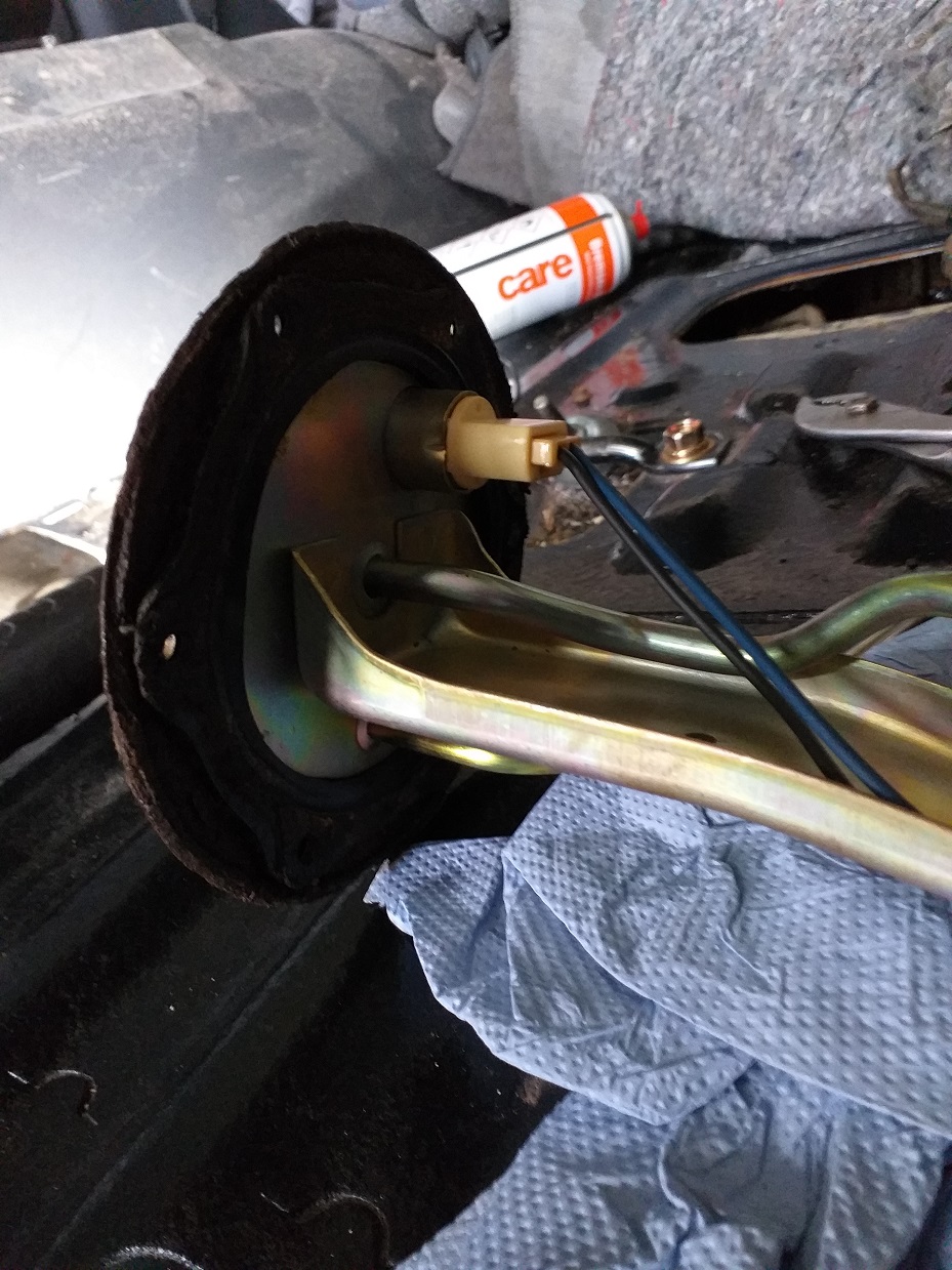

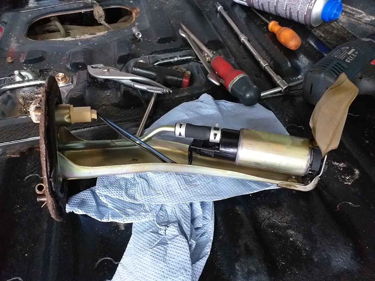

      Also handelt es sich bei der Tankentnahme um ein Bauteil inkl. Pumpe oder gibt es den Deckel mit der Halterung auch einzeln? Ist "Tankentnahme" der technisch richtige Begriff? Wie gesagt, die Pumpe ist nicht defekt..
      Wäre das hier ein Bauteil, das passen könnte?

      Laut der Liste die unter der Pumpe angegeben ist, scheint die Pumpe grundsätzlich zu passen.
      AAAAABER: Ich meine mich zu erinnern, dass der kurze und der lange Pajero unterschiedliche Tankgrößen und somit auch Pumpen haben... Ich bin nicht sicher, ob die wirklich unterschiedlich sind, aber es waren glaub unterschiedliche Teilenummern.
      Und noch ein ganze großes ABER: Bei meiner Pumpe ist KEINE Verschraubung angebracht. Der Vorlauf ist geklipst, der Rücklauf nur aufgeschoben.
      Daher: Kaufen, checken, im Zweifel vom Rückgaberecht gebrauch machen. §§unschuld
      Ah, auf die eingehende Frage: Ja es ist ein Bauteil, es gibt es nur als Ganzes. Lediglich das Stromkabel kriegst einzeln... ;o))
      Besten Dank! Ich hab das Teil einfach mal bestellt. Es sehen nur die Stecker oben auf dem Deckel anders aus. Sonst scheint es zu passen.
      An meiner Pumpe ist der Vorlauf verschraubt. Von daher müsste auch das passen.
      Ich bin gespannt. Und wenn sie passt, kann man sich eine weitere Pumpe für den Preis ja auch auf Halde legen..
      Jedenfalls hatte ich mir genau bei diesem Verkäufer auch schon den G-Sensor bestellt. Da hatte mit Kaufabwicklung und Versand alles gut geklappt.
      Stimmt, ich hatte die Bilder zwar angesehen, aber die Verschraubung von Dir hatte ich dann echt nicht mehr auf dem Schirm. Vor allem weil ich sicher war, dass mein BJ 1999/2000 die nicht hat...
      D.h. aber auch: Es gibt definitiv unterschiedlich Pumpen/Anschlüsse!
      Vielleicht sollte ich heut mal schauen, was für eine Pumpe ich da eigentlich als (sündhaft teures) Ersatzteil bei mir im Kofferraum liegen habe...

      Deine Punpe ansich ist ja gar nicht kaputt. Dann kannst du auch den alten Pumpenkörper auf Halde legen und einfach versuchen, das anfälligste Teil (den Metalldeckel) für die Zukunft zu erhalten.
