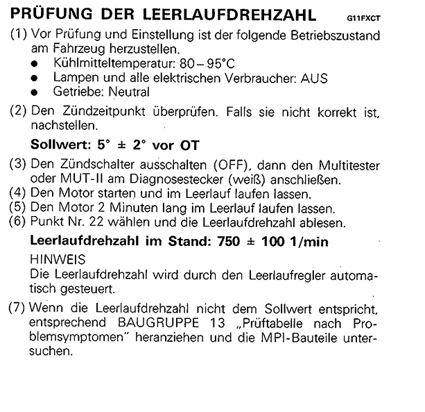

      Was jetzt genau stimmt, steht im Werkstatthandbuch.
      Gerade nochmal nachgelesen.
      Die Leerlaufdrehzahl wird in N eingestellt siehe Anhang.
      Für den 6G72/6G74 sind es 700 +-100 Umdrehungen.
      Für den 4D56/4G64 sind es 750 +-100 Umdrehungen.
      Für den 4M40 sind es 800 +-100 Umdrehungen.
        118,98 kB, 613×593, 18 mal angesehen

      Genau, mit dem Hauptsicherungskasten habe ich heute angefangen und auch im Motorraum und an der Batterie diverse Verbraucher, die leicht zu erreichen sind abgenommen. Da is nix bei rausgekommen.
