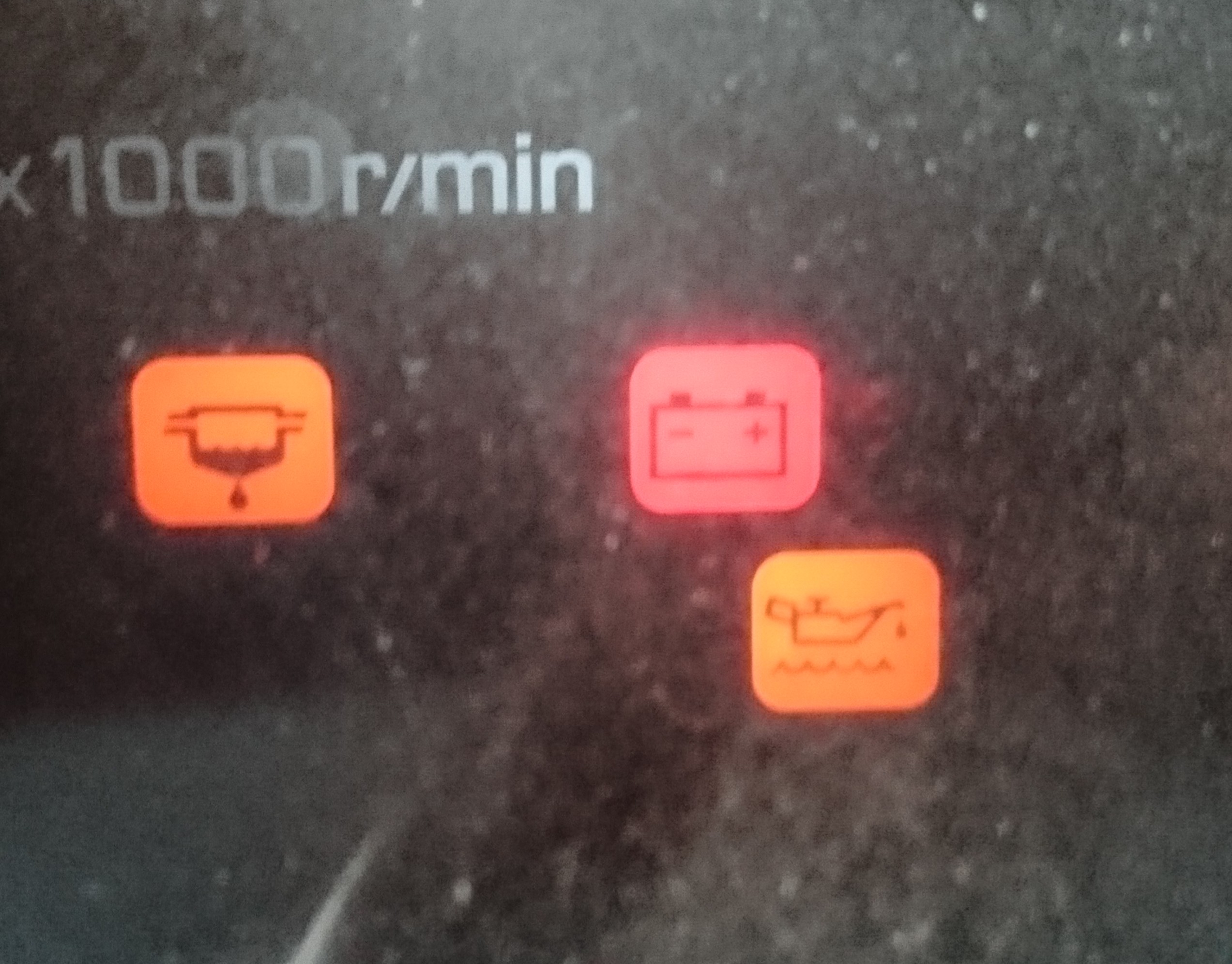

      Guten Tag, ich habe seit gestern ein Problem mit meinen Kontrollleuchten von meinem Pajero V20 bj 98. Bei mir glimmen drei Kontrolllämpchen leicht auf wenn das Auto im Standgas ist oder ich anfange zu Bremsen, sobald ich ein wenig Gas gebe oder anfange zu fahren werden sie sofort dunkel und bleiben aus. Was mich stutzig macht ist das es wirklich nur ganz wenig glimmt und Tagsüber im Auto nicht auffällt. Mir ist es gestern morgen aufgefallen als es noch dunkel war.
      Hatte das auch schonmal jemand und kann mit da einen Rat geben was zu tun ist oder ob ich das Fahrzeug überhaupt noch bewegen sollte?

      Ja das hatte hier im Forum schon Jemand. Es waren genau die gleichen Symptome.....
      Lösung: eine defekte Lichtmaschine...
