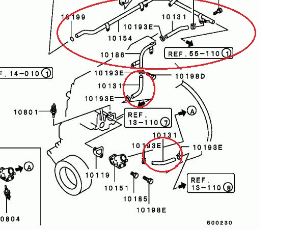

      Hat jemand mal ein BIld wie es bei ausgebauter HD-Pumpe aussieht? Liegt da hinter irgendwo ein Wasserschlauch oder ein stopfen im Block?

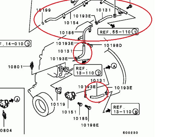

      Das wird ein Schlauch zum Wachsventil sein, das ist das Ventil unten links in Fahrtrichtung, oder aber die Ringleitung. Foto habsch nüscht, hier ne Zeichnung:
      Das ist für den Kaltstart, damit er den Förderbeginn bei kaltem Motor anpassen kann. Bei kaltem Motor ist der Zündverzug zwischen Einspritzung und Selbstzündung größer (im Millisekunden-Bereich). Ohne Anpassung richtung früh würde er massiv nageln und rauchen. Dazu brauchts das Wachsventil als mechanischen Temperatursensor.
