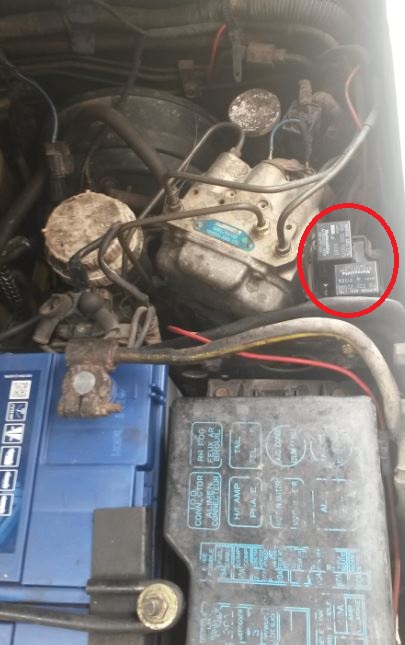

      Dies ist ja auf Seite 35-36-3 beschrieben, leider bin ich mir nicht sicher, wo das Ventilrelais ist, das man vorher abstecken muss.
      Das Bild in der PDF hilft mir da nicht richtig weiter, da ich da nicht erkenne, wo vorne und hinten sein soll.
      Hab mal ein Bild angehängt, wie es bei mir da aussieht und wo das Ventilrelais ist.
      Ist es eines der beiden rot markierten, deren Deckel ich abgenommen habe? Falls ja, welches davon?
      Das vordere hat 4 Stecker, das hintere 5 Stecker.
      Aber welches davon ist das Ventilrelais?
      Und muss der Stecker ab, wie in der PDF beschrieben (den finde ich nämlich nicht), oder kann man auch das Ventil ausstecken.

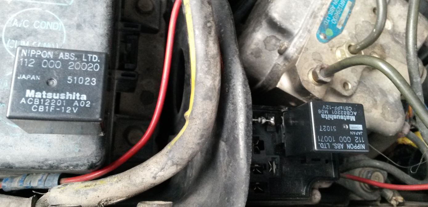

        78,09 kB, 405×645, 83 mal angesehen
      Wenn du richtig gemessen hast, sind die Sensoren vorn fratze. Der rechte "könnte" noch funktionieren, ist aber ein Wackelkandidat. Die hinteren Sensoren sind ok. Das hintere ist das Ventilrelais.
      Jetzt hab ich das ABS mal ausgeblinkt, dazu folgende Hinweise an Nachahmer:
      Steuerventil:
      an meinem Pajero ist das Ventilrelais das vordere, mit den 5 Anschlüssen. Zumindest fing das Blinken erst an, als ich dieses heraus hatte. Siehe Bild

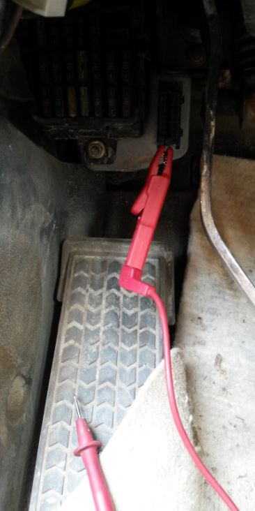

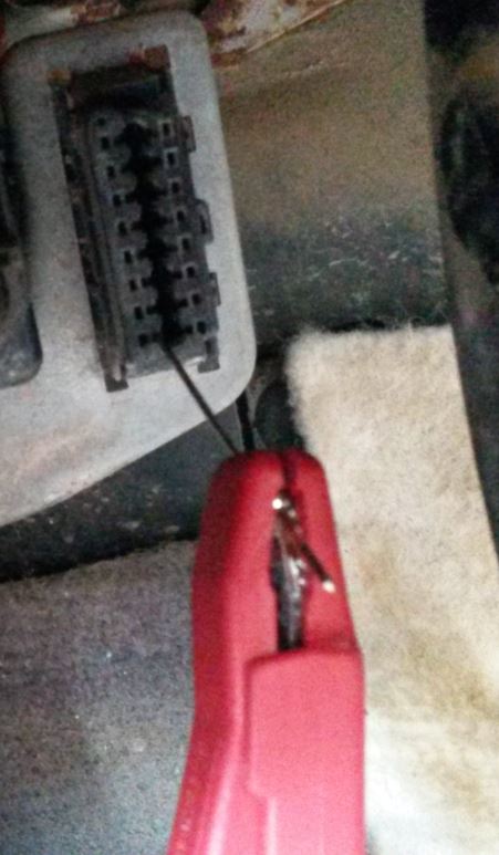

      "Spezialwerkzeug" zum Masseanschluß:
      Man muss zum Blinken ja die Klemme 1 des Diagnosesteckers an Masse anschließen, dies funktioniert ohne Spezialwerkzeug gut mit einer Nadel, die in die Klemme 1 geschoben wird und einem Kabel mit einer, besser 2 Krokodilklemmen. Ich habs mit einer Krokodilklemme und einer Spitze gemacht, die musste ich eben solange an Masse andrücken (hab das Bremspedal genommen), siehe Bild. Einfacher wäre es eben, mit der 2. Krokodilklemme fest an Masse anzuklemmen.
      Dann noch den Zündschalter auf Stufe 2, und schon geht das Blinken los.

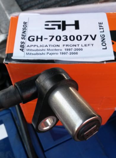

      hmm, genau deswegen wollte ich jetzt sowieso nachfragen, weil ich das Gefühl hatte, mein gekaufter Sensor sieht anders aus als der eingebaute.
      Aber erst zum Anfang: wie zu vermuten, ist der Sensor beim versuchten Ausbau abgerissen.
      Und als ich dann genau hingeguckt habe, habe ich bemerkt, das der eingebaute Sensor vorne noch ne "Nase" hat, während der gekaufte das nicht hat.
      Aufgefallen ist mir vorher auch noch, das auf der Verpackung explizit ab Bj 1997 stand (während mein Pajero 1996 ist, in Ebay war diese Einschränkung nicht genannt), und das das Kabel ca. 15 cm kürzer ist.
      Siehe Bilder.

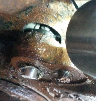

      Morgen werde ich erstmal versuchen, den abgerissenen Sensor herauszubekommen, gibt's da irgendwelche Tricks? Geht das auch nur von "innen", ohne die Bremsscheibe auszubauen? Die Bremsscheibe auszubauen soll ja nicht ganz ohne sein, wegen dem Achslager.
      Kurze Erklärung zum Bild mit dem abgerissenen Sensor: links unten der abgerissene Sensor, rechts unten die abgerissene Halteschraube, und mittig oben das Loch mit der bissl erkennbaren "Nase"
        37,19 kB, 391×531, 78 mal angesehen

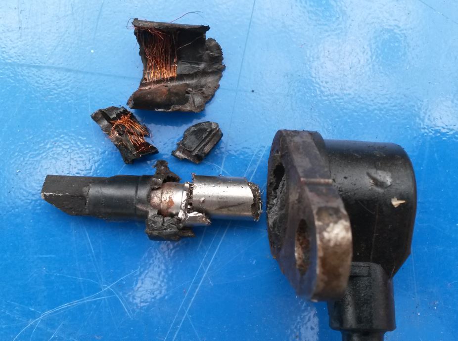

      So sahen die übiggeblieben Einzelteile bei mir noch aus:

      PS: beim Vergleich der Herth+Buss Sensoren mit den Billigteilen ist zu sagen, das bei den HB-Teilen die Haltebleche dabei sind und auch schon an den richtigen Stellen des Kabels befestigt sind, während man die anderen Kabel selber passend verlegen muss ... evtl. ist das schon den Mehrpreis wert.
