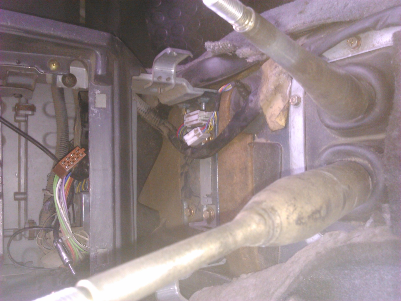

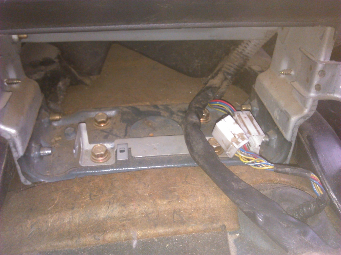

      Ich hatte auch die Mittelkonsole drausen. Aber bei mir ist kein milchig/transparenten 32 poligem Kombistecker (siehe Foto)
      Aber Antworten auf meinen Fragen, bekomme ich leider nicht ;(
      Danke trotzdem....
        360,71 kB, 1.296×972, 21 mal angesehen
        334,78 kB, 1.296×972, 29 mal angesehen

      Auf dem geposteten Bild ist kein Stecker zu sehen, das ist richtig. Ist aber nicht schlimm, weil das dazugehörige Steuergerät auch nicht da ist. Bist du ganz sicher dass dein Pajero ein GLS mit Superselect ist?
      Wenn Du willst, poste mal die VIN, dann schau ich nach.
