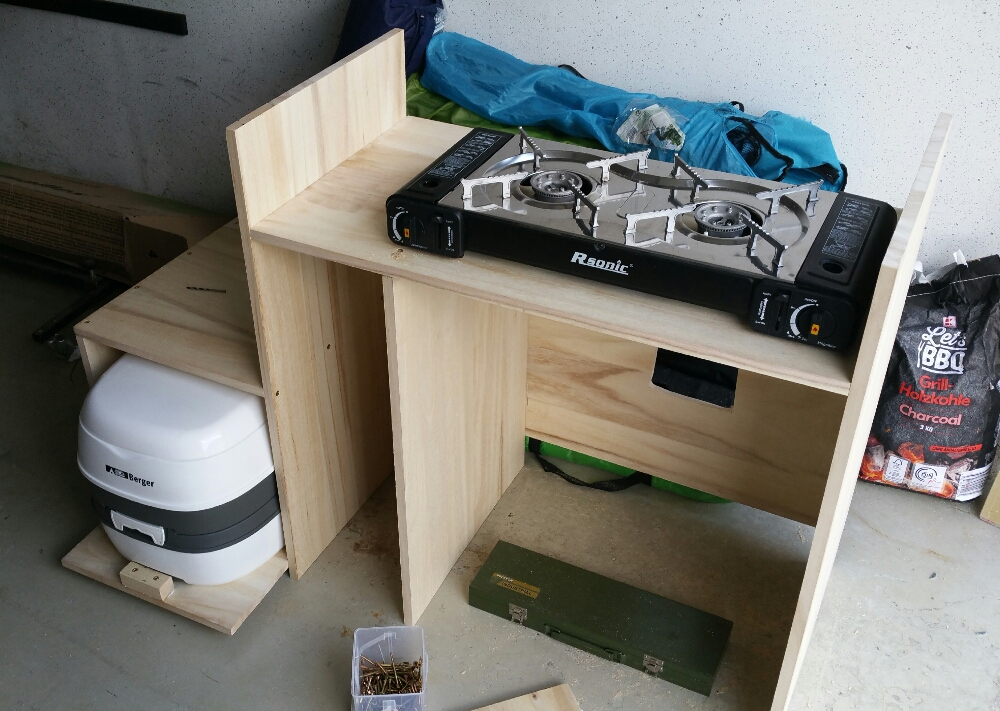

      Das wird die Küche, die kommt rein wenn die Sitzbank ran kommt. Die größte Herausforderung wird sein, das so zu befestigen das die beim Crash nicht umher fliegt.
      Da werde ich wohl tatsächlich neue Löcher bohren müssen.

      Bis gerade hab ich noch rotiert um die Küche halbwegs fertig zu bekommen. Ist nicht ganz so geworden wie gedacht, das Holz hat noch ganz schön gearbeitet. Die nächte Küche wird besser.
      Unten Rechts kommt der Kühlschrank rein, unten Links das Klo.
