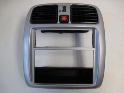

      ebay.de/itm/Mitsubishi-Space-S…teile&hash=item27ce1c20b0
      Für mich sieht das aus, als würde nach der Verlegung da unten ein wunderschönes Doppel Din Radio rein passen :)

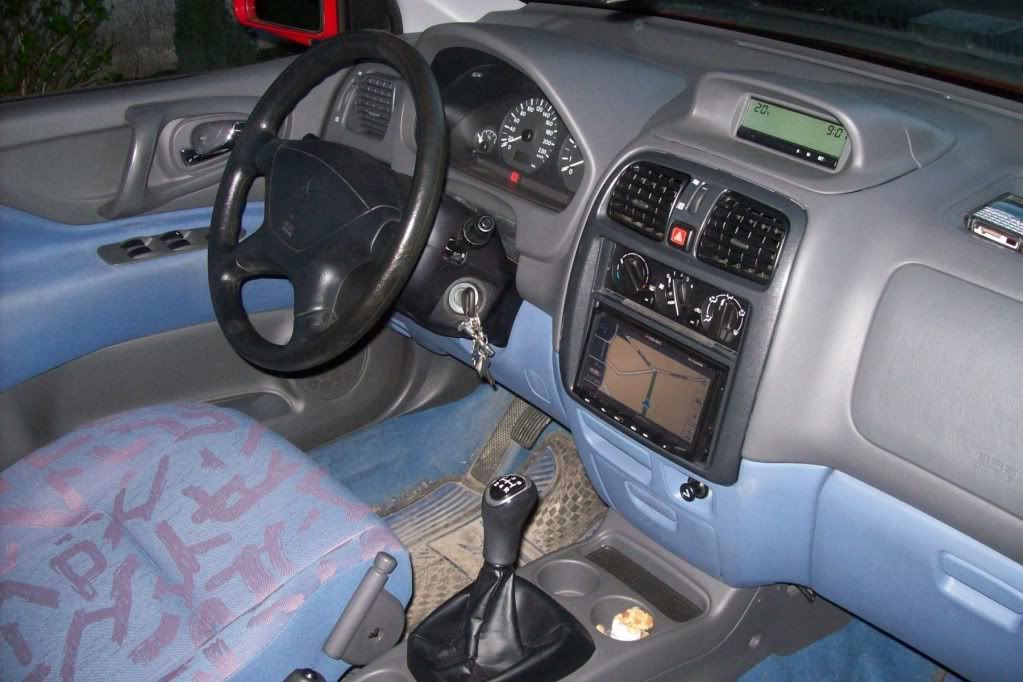

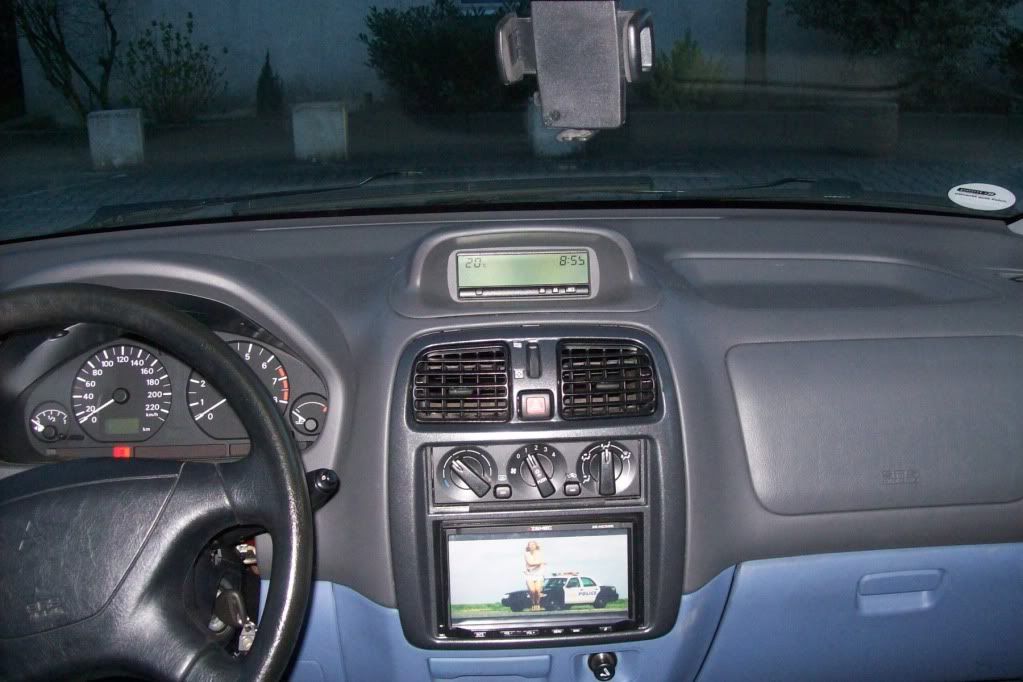

      Ich kann dir zum Umbau und was dahintersteckt leider keine Infos geben, da ich es bei ACR Essen umbauen lassen habe, aber ich kann dir zumindest den Fotobeweis liefern, das es geht ;)
      Alle Regler sind voll bedienbar, das Bedienteil ist fixiert. Es hätte wahrscheinlich noch eine bessere Lösung gegeben, aber ich wollte eine rückrüstbare Lösung haben, nachdem mein vorheriges Auto nach dem Ausbau des Naviceiver aussah, als ob eine Handgranate im Armaturenbrett explodiert ist. Das möchte ich vermeiden, falls es wider Erwarten mal zu einem Verkauf meines Spacer kommen wird.
