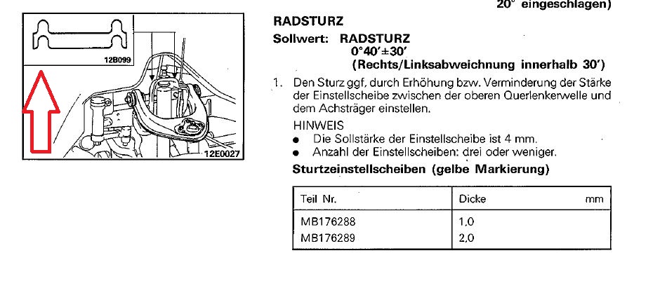

      Der Sturz wird beim V20 über Distanzplatten am oberen Dreieckslenker eingestellt. Vergleiche dazu Kapitel 33 des Leitfadens.
      Sollte der Sturz raus sein und die Spur wird eingestellt, laufen die Reifen schräg ab. Stellst du den Sturz danach ein, verstellt sich die Spur wieder.
      Also meinst du, würde das Sinn machen, wenn man die maximal benötigte Anzahl von Einstellplatten selber besorgt und dann zusamen mit dem Leitfaden bei der Werkstatt seiner Wahl für die Achsvermessung aufkreuzt?
      Zum Glück ist der Meister in meiner Werkstatt auch ein Bekannter von mir und hatte als ersten Firmenwagen damals den Galopper. Die hatten auch schon damals immer Spaß mit Geländeautos und haben sowas im Osten gehandelt und ihren Spaß damit gehabt. Bis jetzt wurden meine Reps am Pajero dort immer gut ausgeführt.
      Ja, so könnte das was werden. Pro Seite würde ich 2x 1 mm Platten und 1x 2 mm Platte holen, damit hast du alle möglichen Kombinationen abgedeckt. Vorher die Schrauben gut Ballistolen und wenn die in der Werke sowas schon mal gemacht haben ist das prima, dann wissen die worum es geht und sind auch nicht angepisst wenn sie es mehrfach machen müssen. Man kann das ja immer nur schätzen, macht man ne 1er oder 2er Platte raus oder rein, dann wieder alles zusammenbauen, durchfedern und nochmal messen... Nimm also Zeit mit... ;)
