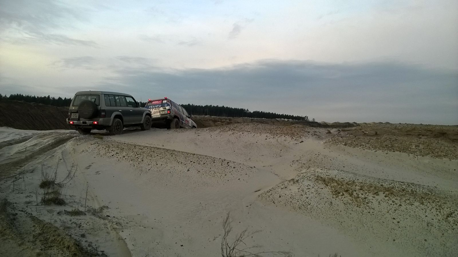

      am Samstag waren wir zum ersten mal Offroad unterwegs. Also richtig Offroad. Meine Frau hatte mir das "Fahrtraining" zum Hochzeitstag geschenkt. Vorab, ein geiles Geschenk. :love:

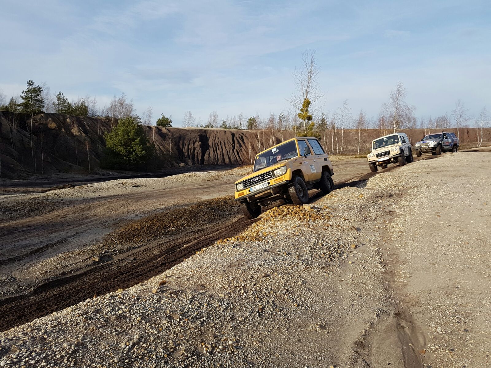

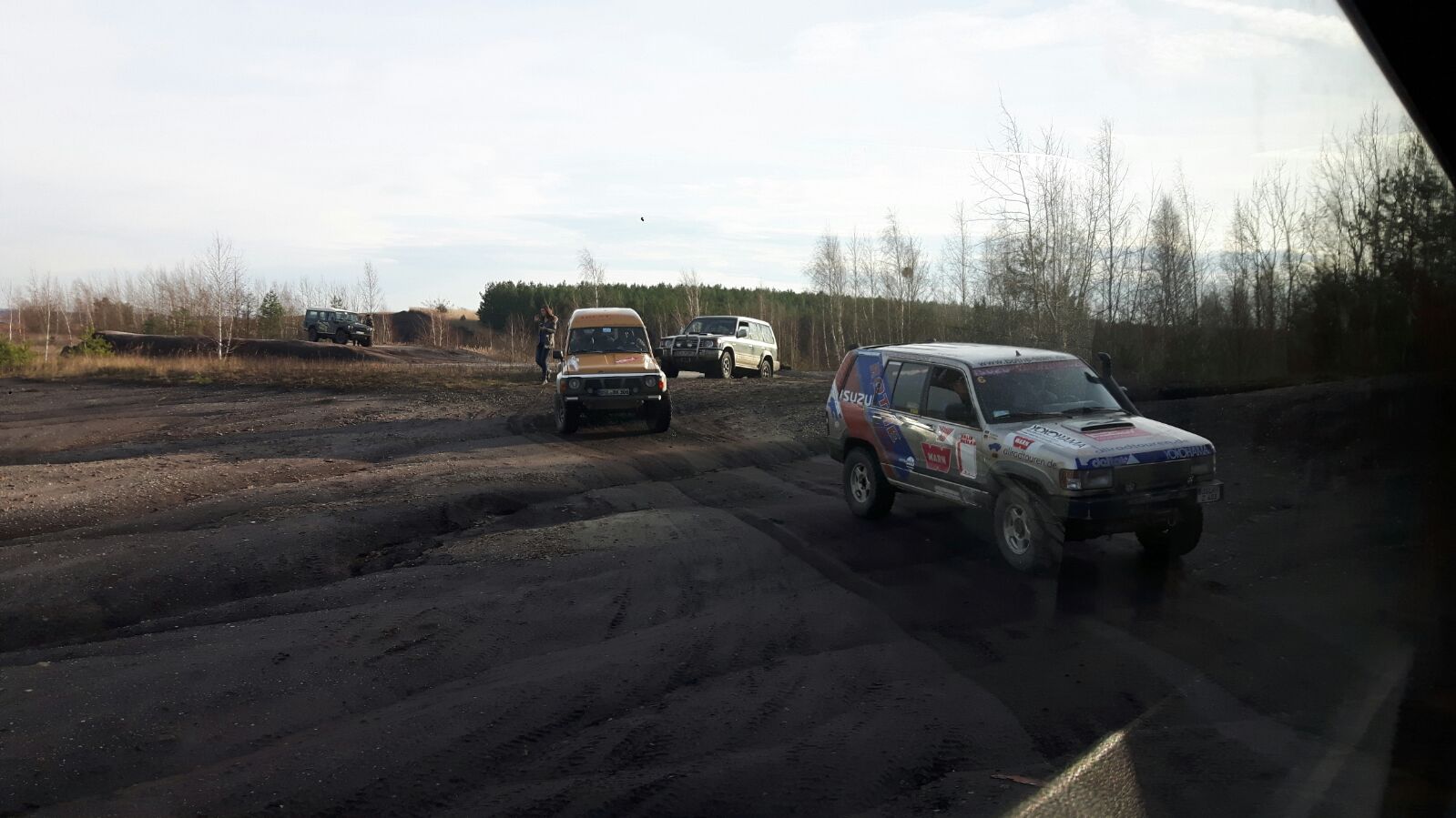

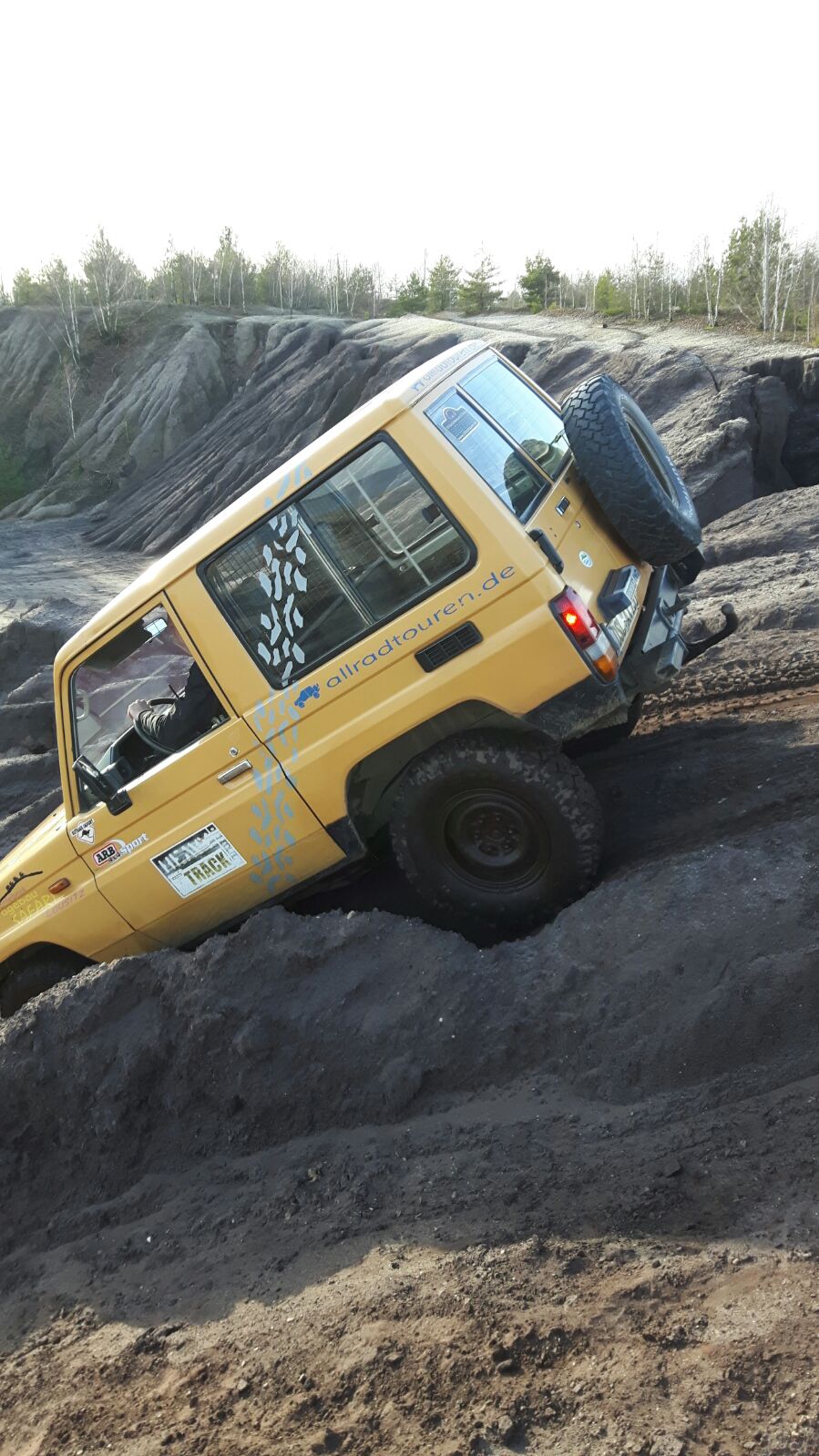

      Mein Pajero war der einzige Mitsubishi in der Runde. Und auch das einzige Serienfahrzeug von Privat. Alle anderen Wagen wurden vom Veranstalter gestellt. Darunter ein Patrol, ein Land Cruiser, 2 Santanas, ein Opel und ein Trooper. Alle modifiziert mit T/A Reifen größerer Dimension erhöhter Bodenfreiheit und diversen anderen Updates.

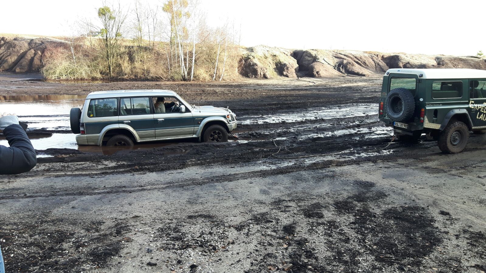

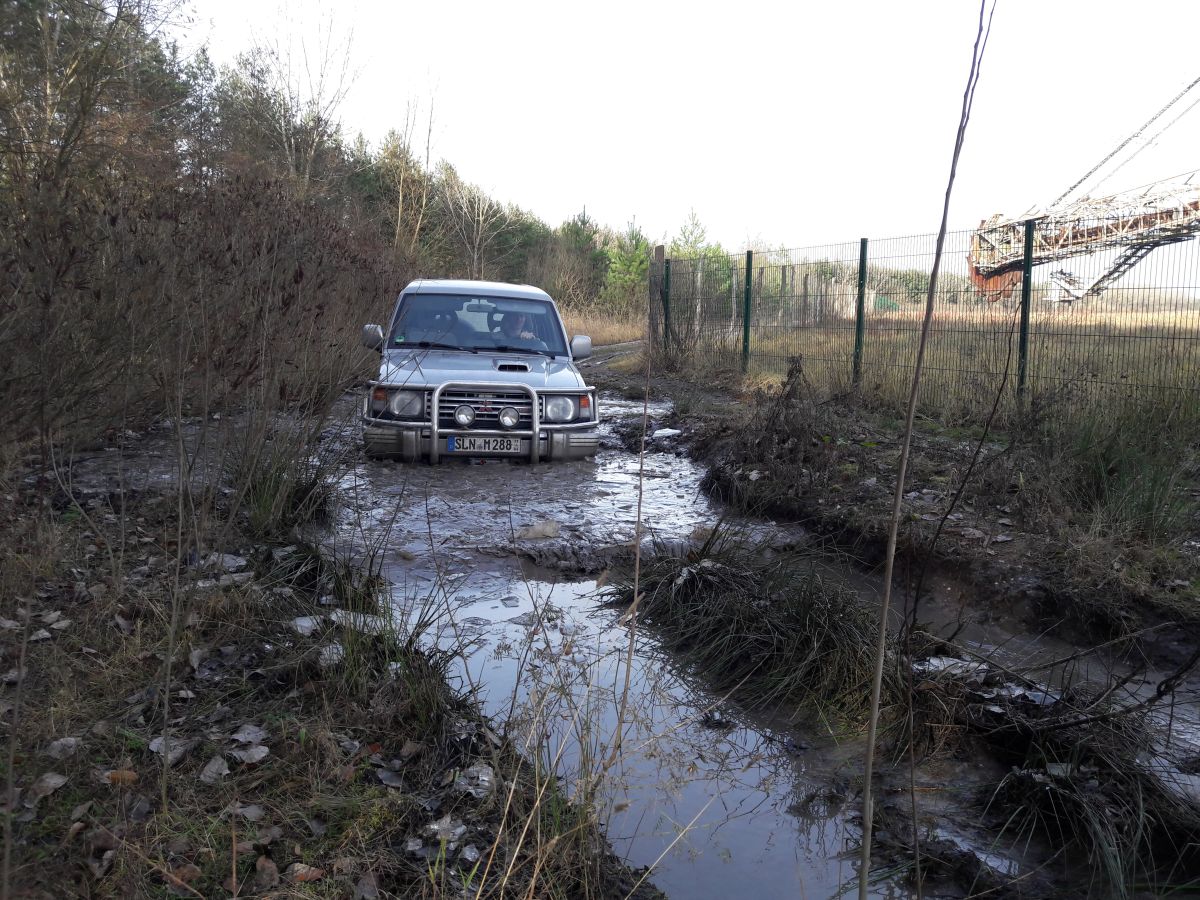

      Naja, 2x mussten Sie mich bergen! :D :saint: Einmal in einer tiefen Pfütze ohne Grip (da war ich vermutliche zu langsam) und einmal in so tiefen Spurrillen, dass der komplette Unterboden des Pajero aufsaß.

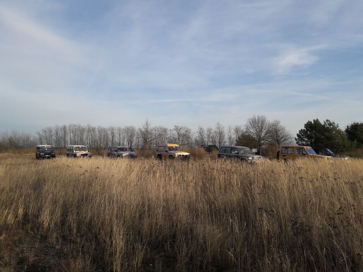

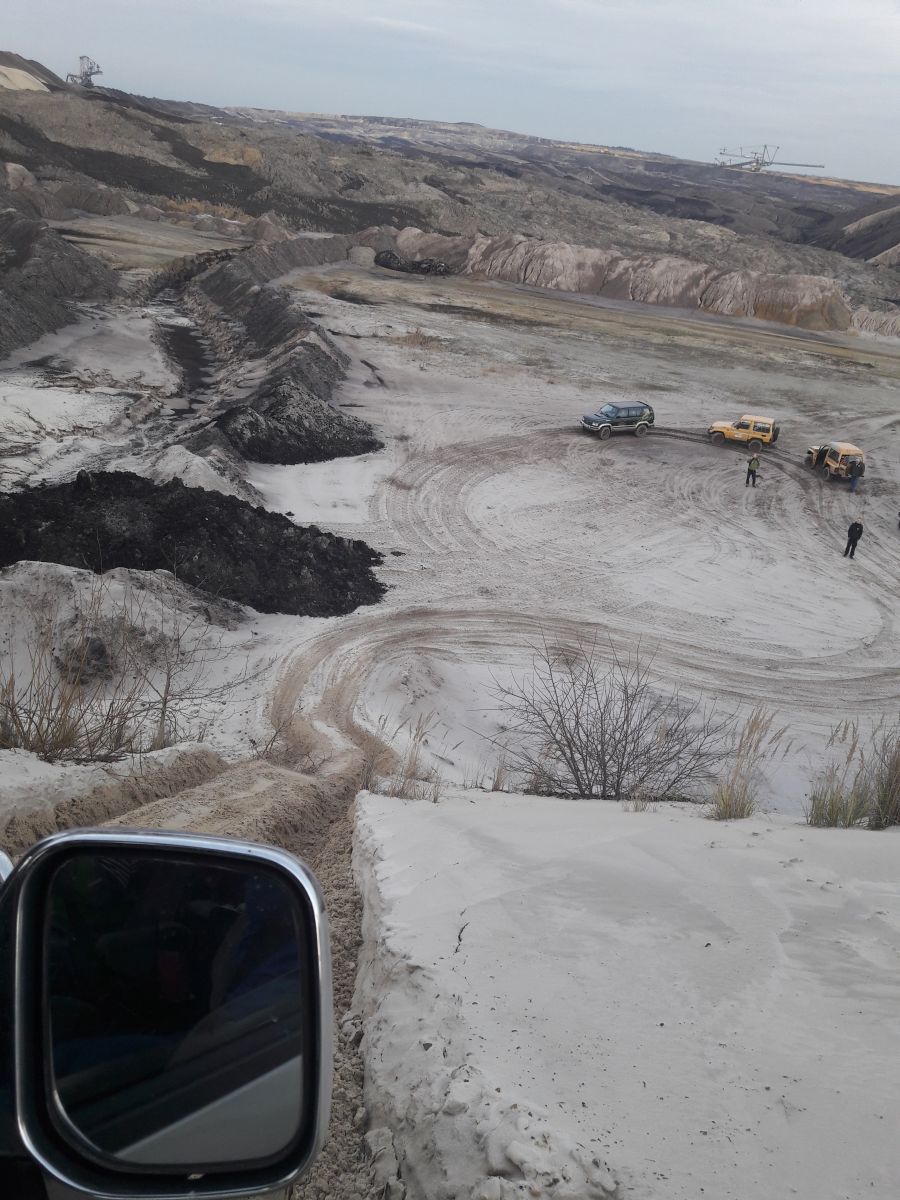

      Am Anfang ging es auf eine Art Trainingsgelände. Dort wurden ein paar Grundlagen erklärt und verschiedene Fahrsituationen durchgespielt. Da ich offroad noch gar keine Erfahrung hatte, war das ganz gut. Der Rest der Truppe war auf einem ähnlichen Wissensstand. Per Funk gab es immer nützliche Tipps und Tricks. Das Bild Nummer 06 zeigt im Übrigen mein Schlammbad. :whistling:

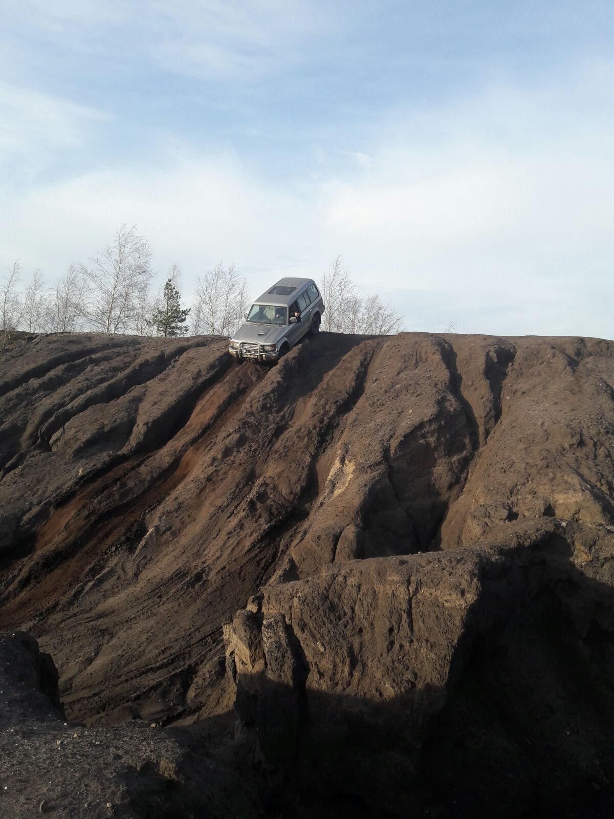

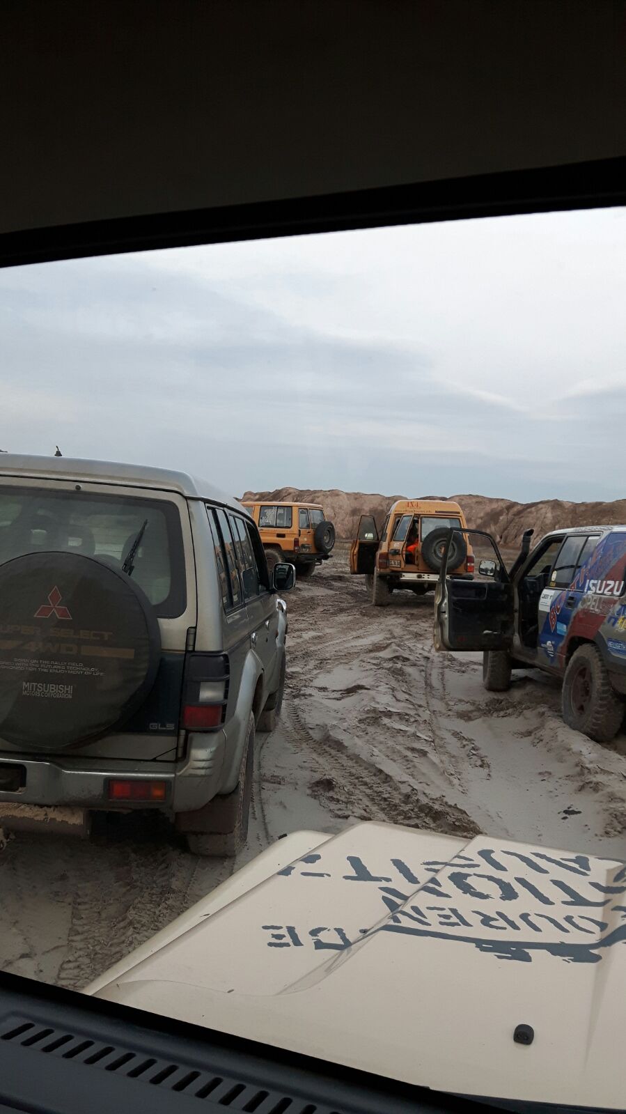

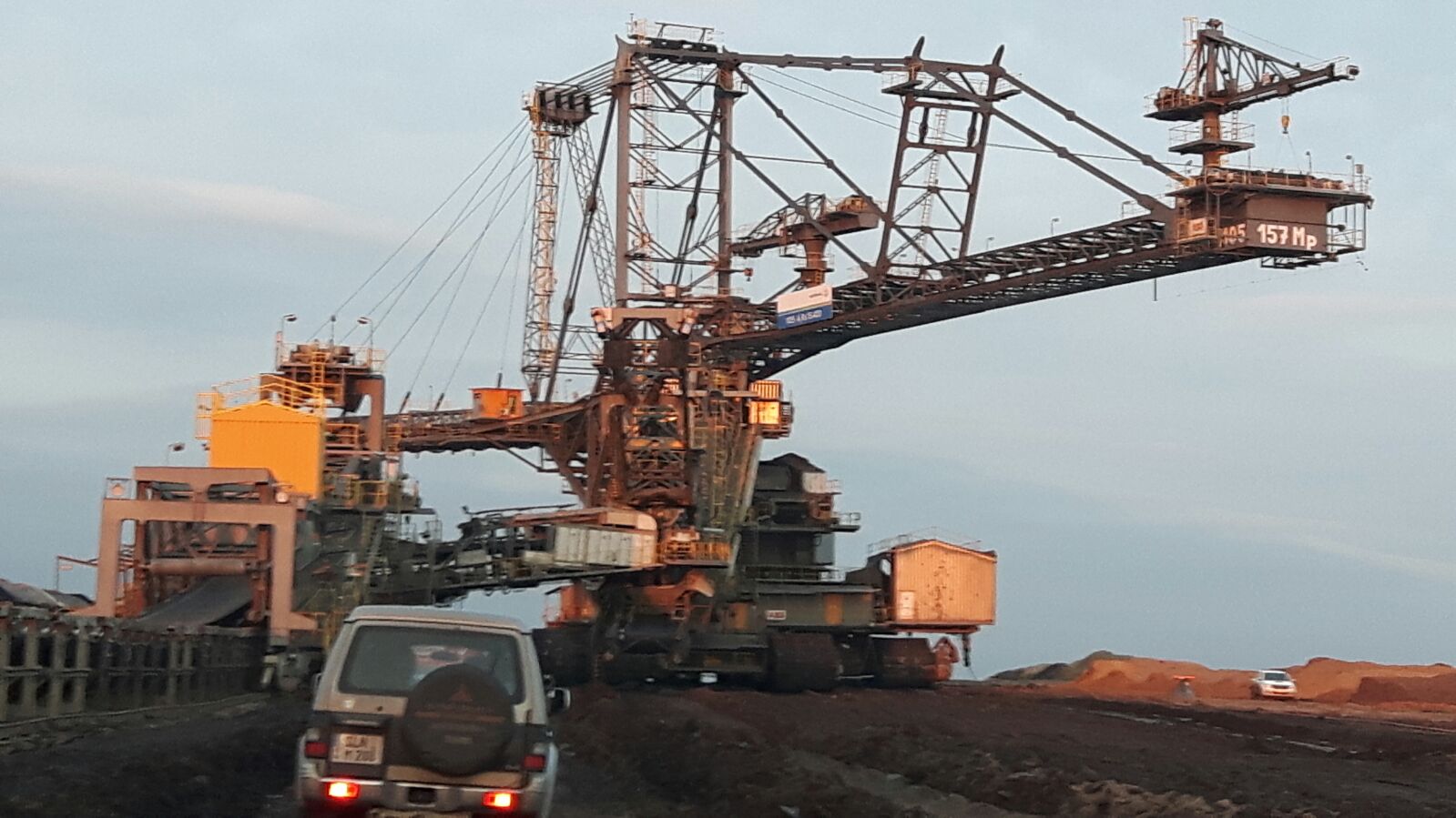

      Nachdem wir gewissermaßen gewappnet waren gings in die Wildnis. :D Unser Guide hat uns alles wissenswerte der Region und besonders des Kohle Tagebaus erläutert. Selbst meine Frau fand das sehr interessant.

      Mein Fazit nach 8,5h in der Wildnis:
      Irre, was ein Serien Pajero schon mitmacht. So weit wäre ich nie gegangen. Aber ich war ja nun einmal in der Gruppe drin und hätte allein nie nach Hause gefunden. :D :P
      Der lange Radstand ist im Gelände schon ein Handycap. Gerade der Patrol, der genauso breit wie kurz ist, hatte nie Probleme an Bergkuppen oder im Morast. Aber das SuperSelct Getriebe gleicht einige Mankos aus. Die Sperre der Hinterachse hat noch mal viel gebracht, wenn der Grip fehlte. Ich bin wieder einmal begeistert von dem Dicken und würde es auch wieder machen.

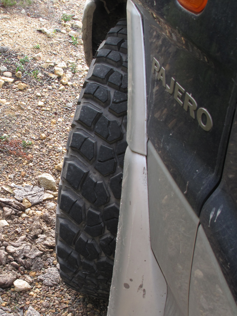

      <p>Der Veranstalter meinte den Pajer k&ouml;nnte man recht einfach ein zwei Zentimeter liften durch eine h&ouml;here Vorspannung der Drehstabfederung vorn und Unterlagen an den Hinterachsfedern? Stimmt das? Oder macht man damit mehr Sch&auml;den?</p>
      Wieder mal sehr kryptisch, bmw4life :D
      Spacer heißen die Dinger die unter die Federn kommen, das ist wohl die Günstigste Variante das Auto höher zu legen.
      Ich glaube das es keine sonderlichen Nachteile hat, außer vielleicht das du zwar mehr Bodenfreiheit hast, der Federweg aber nicht mehr bis ganz hoch geht.
      Ich kann mir aber nicht vorstellen das der Unimog nen größeren Wendekreis hat wie der lange V20. Ich finde das bei dem schon heftig wie man da ausholen muss.
      sinnvoll höher bekommste das auto eigentlich nur mit größeren reifen...oder portalachsen §wirr
      da kannste dir soviel spacer reinlegen wie du willst und das ding vorne bis zum anschlag hochdrehen...ohne andere reifen hat sich dadurch der tiefste punkt des autos...nämlich das hintere differential keinen millimeter angehoben. ich würd das lassen mit den spacern...und auch mit dem hochdrehen, wenn du sonst nichts am fahrwerk veränderst.
      ja sieht besser aus so schön hochgedreht, aber das wars dann eigentlich auch schon. das auto kann nach dem hochdrehen nicht mehr soviel ausfedern und verliert schneller kontakt zum untergrund. ausserdem musste nach dem hochdrehen auch wieder sturz und spur vermessen und einstellen lassen vorne.
      gib die kohle lieber für gute reifen und das nächste offroadfahren aus. bringt sicher mehr, als spacer.
      Größere Reifen bringen schon einiges. Da größte Problem ist aber meistens nicht das hintere Differential, denn das liegt nur in Spurrillen oder auf Kuppen, die schmaler als das Auto sind, auf.
      Du bekommst beim langen Radstand viel eher Probleme mit der Mitte, da die bei fast jeder Kuppe aufliegt.
      Ich glaube auch, dass Spacer nicht viel bringen. Dann muss man schon richtig höherlegen. Dann hast du aber auch die Probleme, dass man Schalthebel etc. verlängern muss.
      Mit großen Reifen kommt man mit dem Serien-V20 schon ziemlich weit, wenn man nicht unbedingt in die tiefsten Matschlöcher will.
