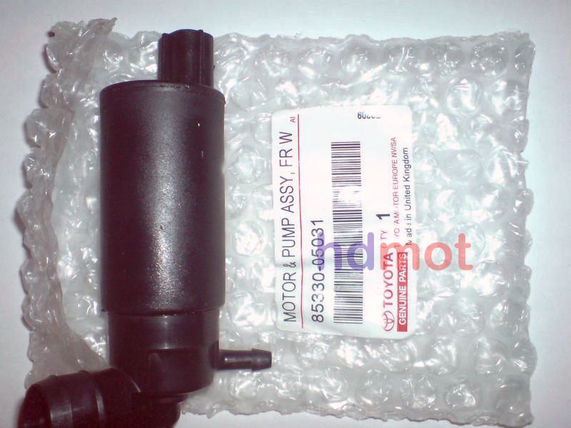

      Vielleicht bei Toyota,Volvo
      Vorn und hinten haben verschiedene Teilenummern,keine Ahnung ob sie wirklich verschieden sind.
      vorn MR108596
      hinten MR192610
        63,13 kB, 800×600, 125 mal angesehen
      MfG Kodiak
