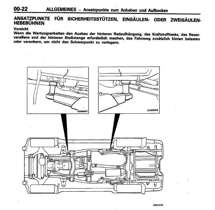

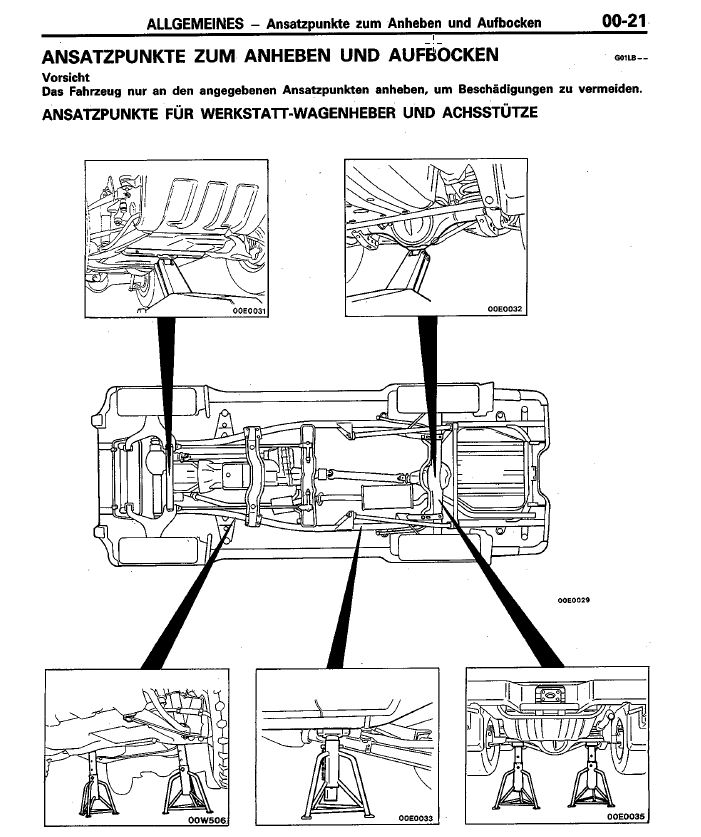

      Hallo,
      mal ne ganz dumme Frage, an welchen Punkten der Bodengruppe kann ich den Pajero hochbocken? ?( Ich hab schon einige Google Seiten durchforstet aber nichts eindeutiges für den V20 gefunden. Hat jemand ein Bild oder ähnliches?
      Ich wollte die Tage nämlichen meinen Pager Wintertauglich machen. Seine Saison beginnt im November. Außerdem habe ich seit Kurzem eine 3,5to Hebebühne die den Dicken zumindest etwas anheben kann (bis das böse böse Dach kommt ;) )

      Moin,
      wir heben den Wagen immer mit einem Rangierheber unter dem Differenzial hinten an. Vorne hast Du unter der Achse den Unterfahrschutz, der an der hinteren Kante auch eine stabile Traverse hat.
      Damit hebt man den Wagen je Achse mittig komplett an und kann (nacheinander!) beider Seiten mit einmal anheben wechseln.

      So,
      ich muss nochmal nerven! Also an den Stellen gehts. Der Rahmen hält auch. Ich hab ihn erst mal ca 50-70cm ausgehoben und geschaut, wie sich alle Teile verhalten. Dabei ist mir aufgefallen, dass die Spritleitung ganz schön gedehnt wird und ein paar Tropfen Diesel verliert. Außerdem hängt die schwere Hinterachse nur an den Dämpfern. Muss man die Hinterachse vor dem Anheben irgendwo irgendwie "sichern"? Sodas die Bauteile etwas entlastet werden?
