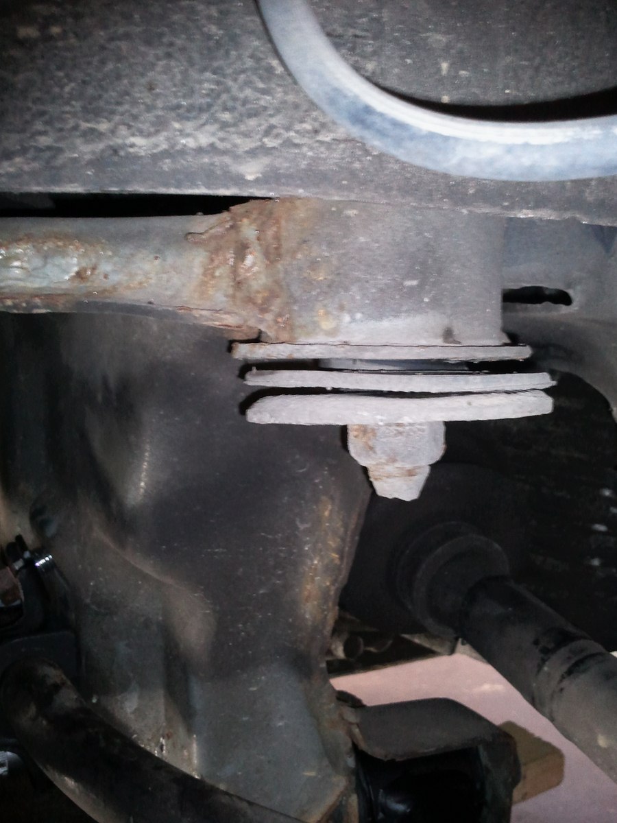

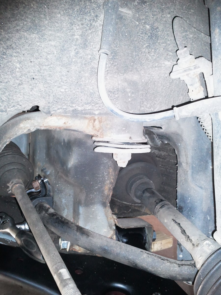

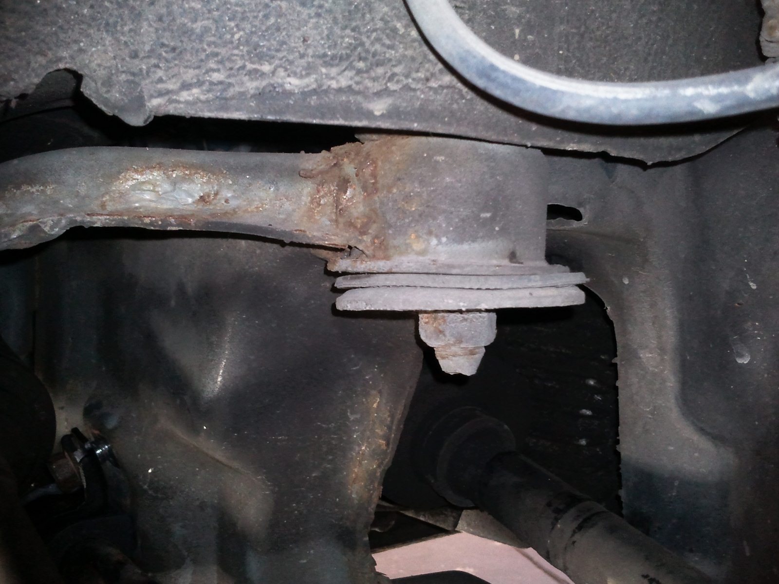

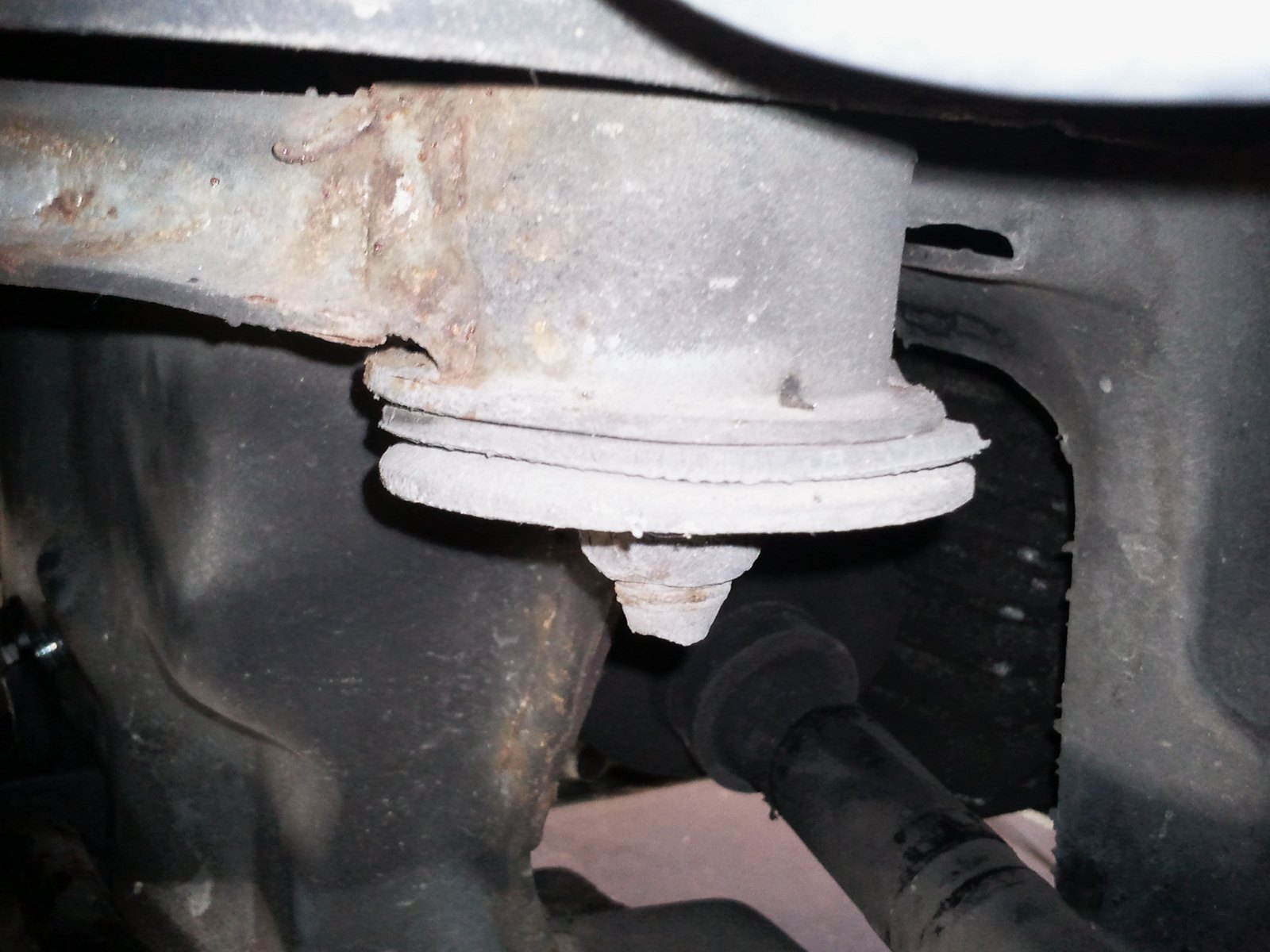

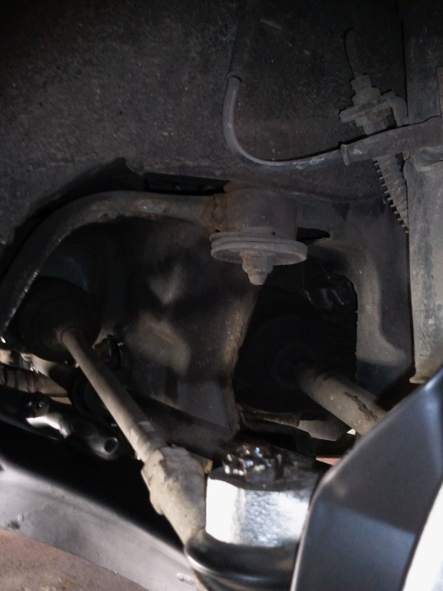

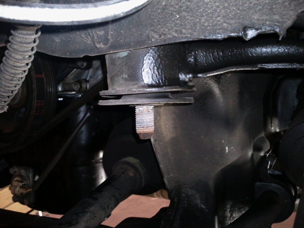

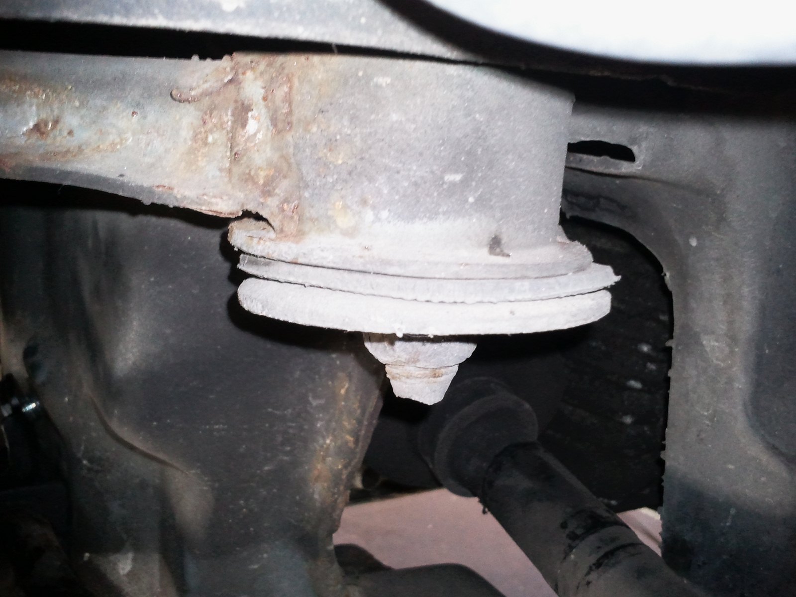

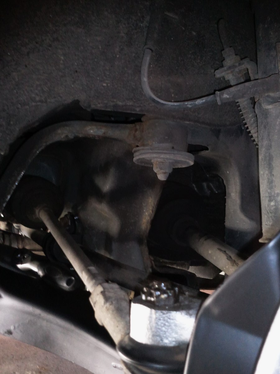

      Einige kennen ja das Spiel von der polternder Vorderachse. Dan fing man an die Stabigelenke und die Buchsen zu tauschen. Später weils noch nicht ok ist die Domlager, folgend von Traggelenken und die Buchsen der Querlenker oder gar den ganzen Querlenker. Und es poltert immer noch etwas. Zwar ist es besser geworden, aber noch nicht gut genug.

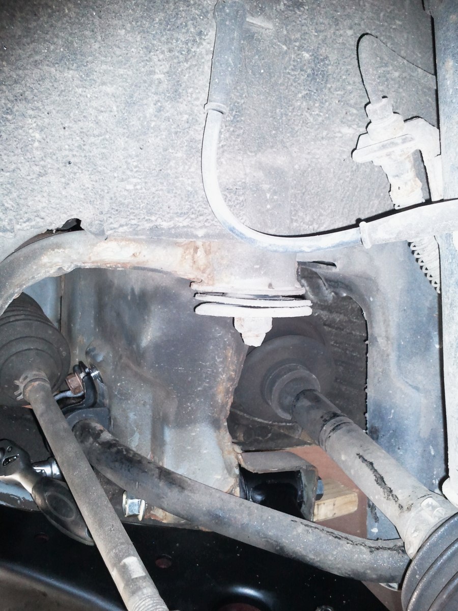

      Heut hab ich nun wieder unters Auto gelegt um die StabiBuchsen zu Tauschen. Und irgendwie durch die Fummelei neben der Spurstange sehe ich mir der Querträger an und seine Aufhängung. Im oberen Teil der Aufhängung war ziemlich viel Luft. Da dacht ich mir, ok Wagenheber her.
      Dann hab ich mal hinter dem Querlenker den Querträger angehoben.
      Boooah $schreck fast 1 cm Luft. Das heißt wenn die Kiste auf dem Boden ist geht der ganze Querträger bis Anschlag der Karosse. So, sollten wir über nen Hupel oder über ein Loch oder ähnliches fahren kommt der ganze Querträger runter.
      So jetzt ist die Frage ob man solche Buchsen überhaupt noch bekommt. An der Ganzen Geschichte sin insgesammt 6 Buchsen dran. Zwei hinten, zwei in der Mitte wo der Querlenker befestigt ist und zwei ganz vorne wo die Längsträger lagern.
      Ich hab gleich die vom Längsträger und die Hinteren vom Querträger auch gleich geprüft. Die hatten keine Luft beim anheben, aber würde sie gleich mittauschen.

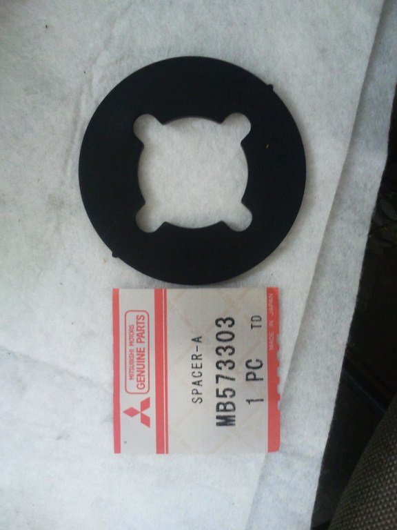

      ASA hab ich schon. Und die Teile gibt es zum bestellen, nur sagt es mir nicht ob was von lieferbar ist und zu welchem Preis..
      Dieses CAPS, bekommt man das irgendwo? Oder ist es das selbe wie ASA?

      Ich hab jetzt im ASA nochmal recherchiert. Auf der rechten Seite ist da eine Distanzscheibe mit eingezeichnet und auf der Linken nicht.Im Werkstattbuch fehlt die Distanzscheibe auch. Die soll ja zwischen die Buchse und der Platte verbaut sein. Das was man bei mir auf dem Foto sieht, ist nur die Buchse. Das andere ist das die Buchsen links und rechts unterschiedliche Bestellnummern haben. Eigendlich sillten die doch beide dieselben sein.
      Ich werd mal heut zu Mitsu fahren.
      So ich war bei Mitsu und hab mir die Distanzscheiben bestellt. Das Stück 5€ rum. Die Buchsen links und recht sind gleich. Es ist wohl im ASA nur bescheuert gezeichnet. Die linke auf der Zeichnung ist eigndlich die hintere Buchse.

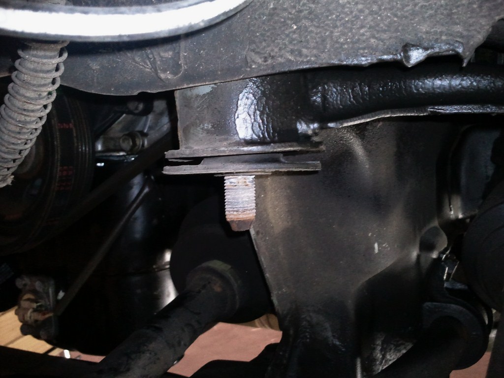

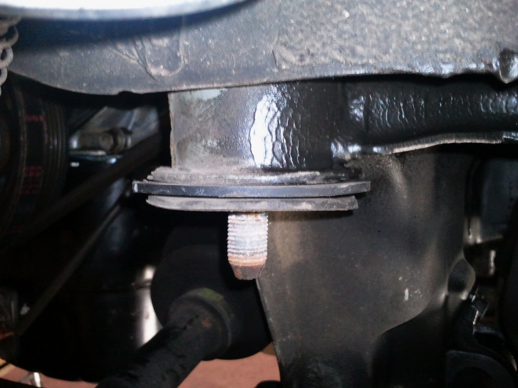

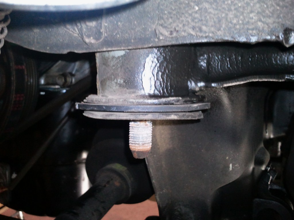

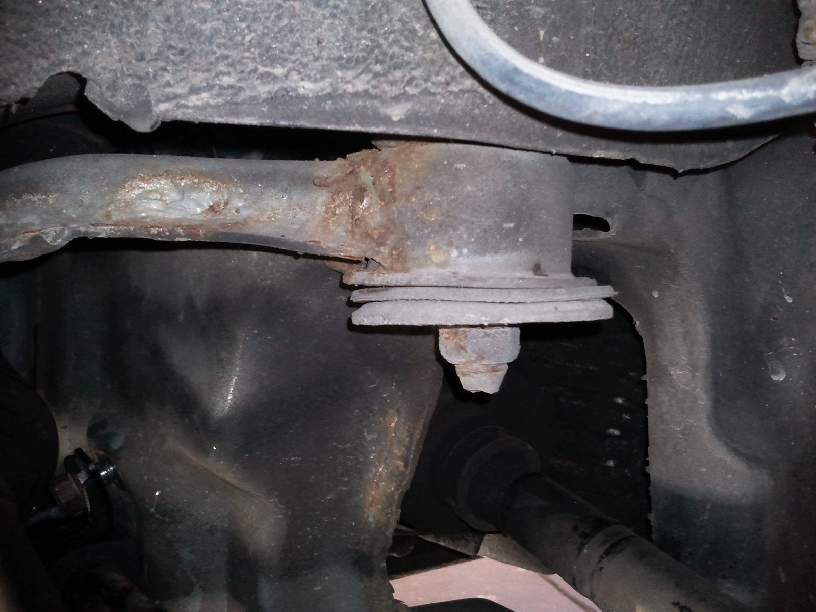

      Die Distanzscheibe ist nun drin. Allerdings nicht so wie es das ASA sagt.
      Der Einbau:
      Kiste aufbocken, Rad runter und den Querträger abstützen, dann die Mutter lösen.

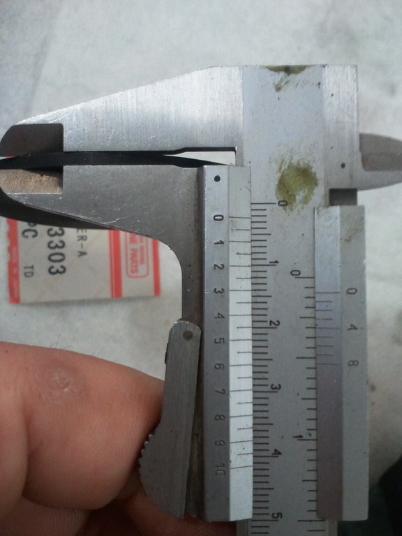

      Der Zeichnung nach, sollte der Distanzring unter die Buchse. Den da ist die Distanzhülse etwas länger als die Buchse selbst. Aber da zwischen dem Ring der Buchse und dem Querträger auch ziemlich viel luft ist, und der Distanzring ein recht großes Mittelloch hat, passt er zwischen dem Unteren Ring der Buchse und der Buchse selbst. Somit ist der Spalt aufgefüllt.

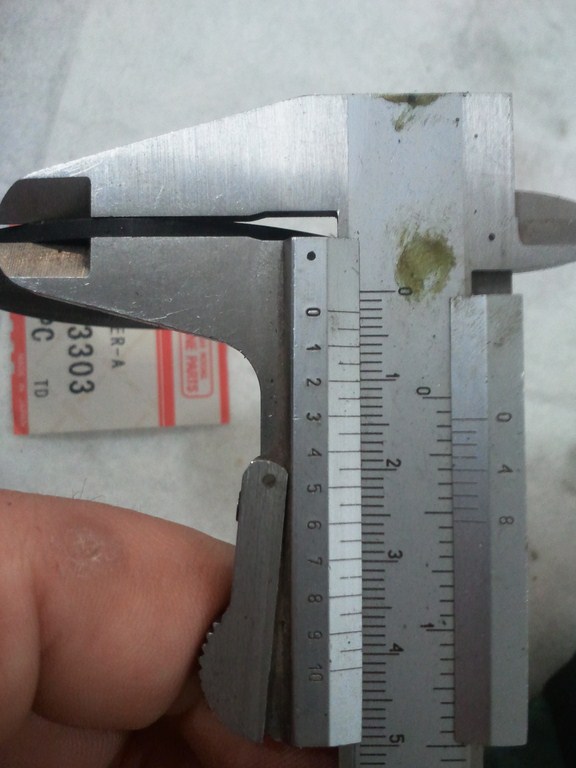

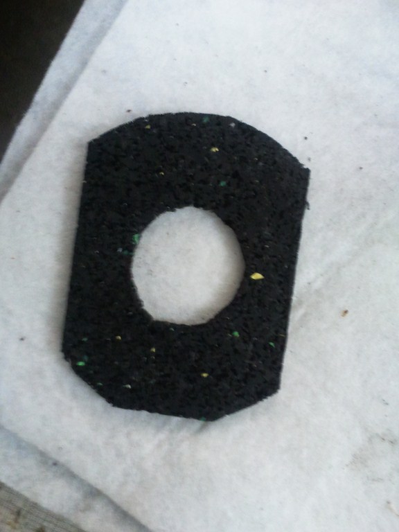

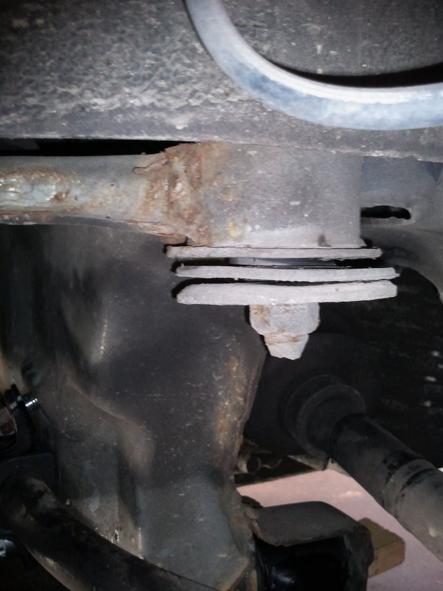

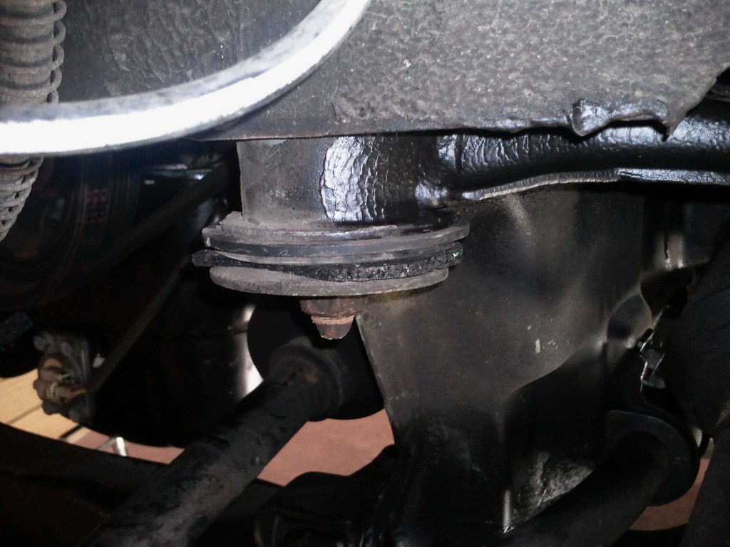

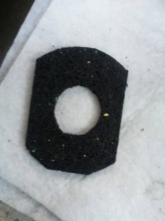

      Ich hab noch einen weiteren Ring angefertigt, der dann unter die Buchse eingebaut wird. Damit der Spalt zwischen der unteren Platte und der Distanzhülse auch aufgefüllt wird.
      Dann die Platte wieder druf und mit 90Nm anziehen.
      Ergebnis:
      voll Geil :klatsch , kein geklapper mehr. Alles ist stram und fest. Allerdings sollte man auch die ganzen anderen Lagerungen wie Stabigelenke sowie Stabibuchsen in Augenschein nehmen. Eventuell Traggelenke und die Gummilagerung des ganzen Querlenkers. Wenn die alle in ordnung sind, dann bleibt eben noch der Querträger- und die Längsträgerlagerung übrig.

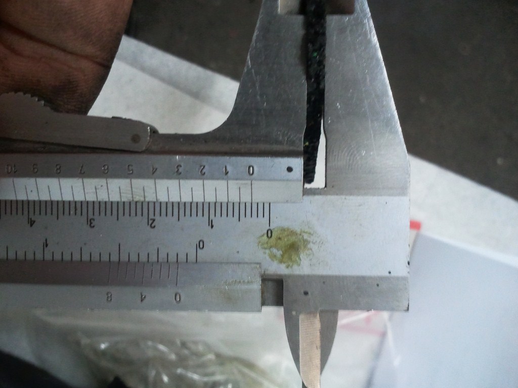

      Wer jetzt auf den Gedanken kommen sollte das selbe zu machen, sollte sich gleich 4 von den Distanzringen holen.Das Stück kostet 3€ rum. Dann muß man keine anfertigen. Allerdings wäre es besser sie anzufertigen, den der orginale Ring hat ein großes Mittelloch und kann unter der Buchse umherwandern, weil die Distanzhülse im durchmesser um ca 3-4 mm kleiner ist.
      Wer sich eine anfertigen möchte, ich hab die Antirutschgummis, die oft bei den LKW´s zu einsatz kommen um die Ladung zu sichern, genommen mit 3mm dicke. Dicker sollte es nicht sein. Das mittelloch hab ich mit einer 17ner Nuss gezeichnet und mit Tepichmesser ausgeschnitten. Aussen kann man mit der Schere ran.
      Hoffe man kanns gebrauchen. $mütz

      Ich möcht noch dazu sagen das das kein Garant ist das dann das Poltern weg ist. Bei mir hat das aufjeden fall sehr viel gebracht.
      Ich hab ja den ganzen Querlenker getauscht (unnötigerweise), weil ich einTraggelenk beschädigt hab und ich den einzelnen nicht bekam. Doch bekommen konnt ich den schon, aber zu einem Preis der sich gewaschen hat. Deswegen der ganze Querlenker und dann sind die Lagerungen vom QL auch neu.
      Die Stabibuchsen hab ich im gleichen Zuge mitgemacht. Achtung für einen Kombie ist die Teilenummer der Stabibuchsen MB911234 bzw. AW343164. Es gibt die auch in der Teilenr. MB633374. Die passen zwar auf die Stabistange, aber der Halter ist zu groß und es ist ne nummer vom F07W Diamante. Und beim F16A ist die sache noch wilder. Die Stabigelenke hab ich schon getauscht wo ich ihn gekauft hab. Hat allerdings nicht viel gebracht.
      Mal schauen wie lang das ganze halten wird und ob es noch nötig ist die anderen Buchsen vom Querträger und Längsträger zu unterlegen. Es sind ja noch weitere 4 vorhanden....
      Soll ja nicht Langweilig werden.
      Ich glaub das alles in allem was gebracht hat. Was ich noch nicht gemacht hab ist die Domlager zu tauschen. Aber jetzt auch nicht notwendig.
