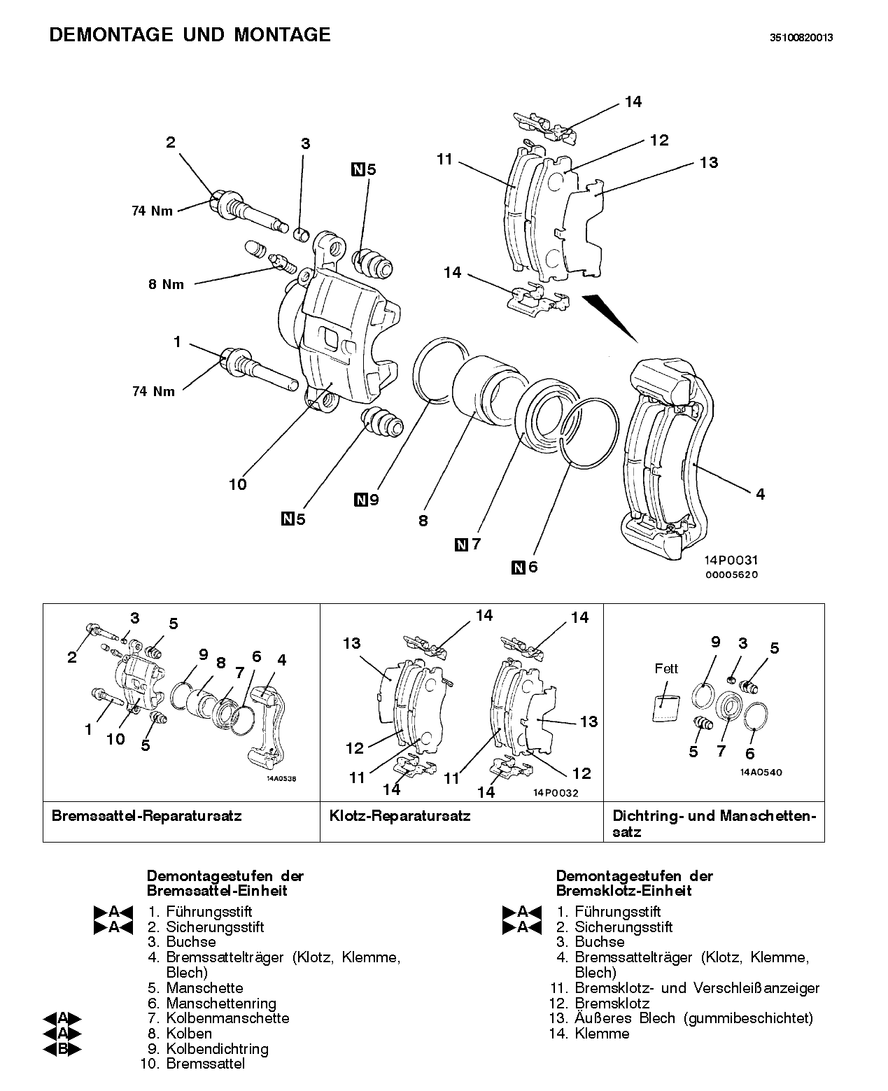

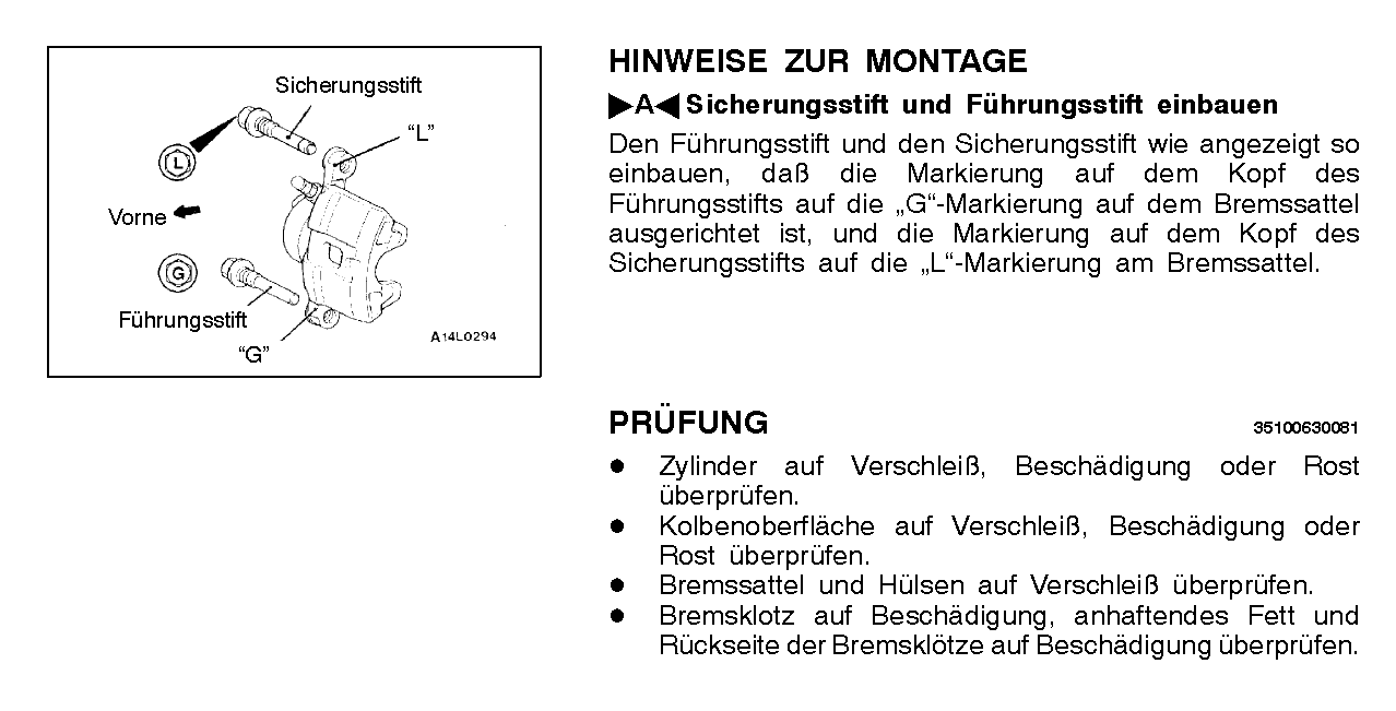

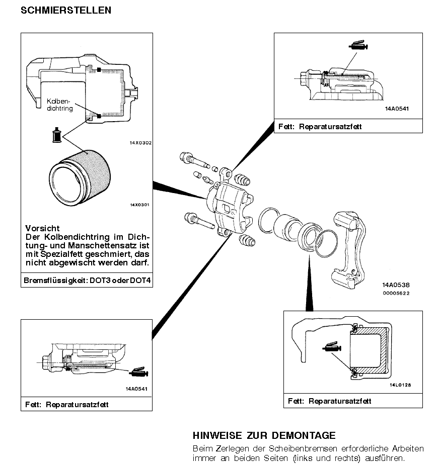

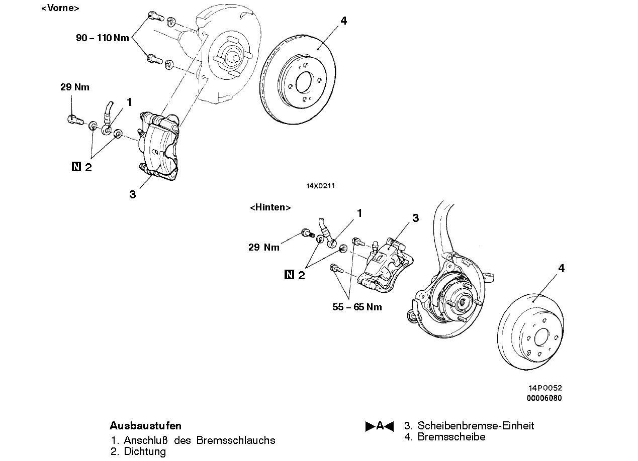

      Ich habe mir mal die Arbeit gemacht und die für mich verfügbaren Schemata zur Problematik aus der Werkstattanleitung zu extrahieren. Vielleicht hilft Dir das ja weiter.
        22,87 kB, 1.278×651, 39 mal angesehen
        59,69 kB, 1.269×1.559, 45 mal angesehen
        38,74 kB, 872×927, 41 mal angesehen
      Wenn ich mir die Bilder ansehe ist es auch klar, warum du auf der einen Seite den Stift mit Gummi oben und auf der Anderen unten: Es sind die gleichen Bremssättel, nur einmal gedreht.
