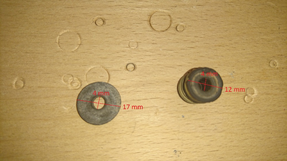

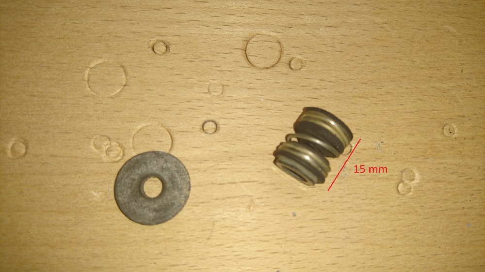

      Da ich unser Auto gerade zerlegt habe, bin ich auch gleich mal an die Standheizung (Webasto BBW46) bei gegangen, da diese seit ein paar Jahren nicht mehr geht.
      Dazu kam dann auch noch, dass an der Standheizung Kühlwasser verloren ging. Daher ist diese Kreislauf seit zwei Jahren abgeklemmt.
      Also heute Standheizung ausgebaut und mal Wasser eingefüllt. Siehe da, das Wasser kommt an der Umwälzpumpe (Bosch U4844) raus.
      Mit ein wenig gefühlvoller Gewalt :;klopp ließ sich die Pumpe auch zerlegen. Die Dichtungen sehen nicht mehr wirklich gut aus und sind auch schon ziemlich ausgeleiert. Kein Wunder, dass die nicht mehr dicht sind.
      Hat jemand von euch eine Idee, wo man solche Dichtringe bekommt, oder womit man die ersetzen kann.
      Probier mal bei denen hier:
      standheizung-shop.de/Einbauzub…und-Ersatzteile:::54.html
      Im zweifel einfach ne Mail hinschreiben, die antworten idR zügig und sind auch glaub ganz fit in dem Thema.
