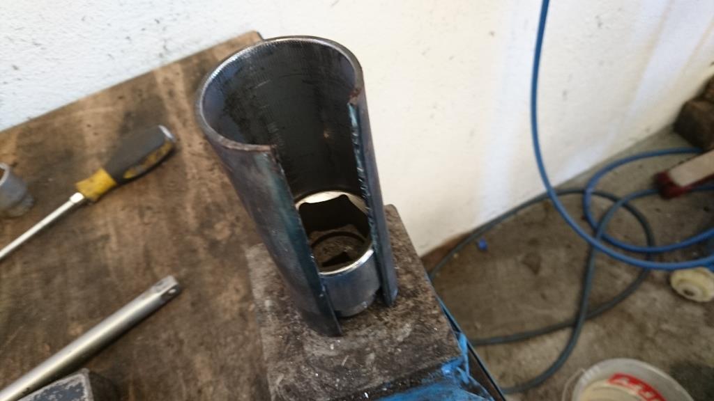

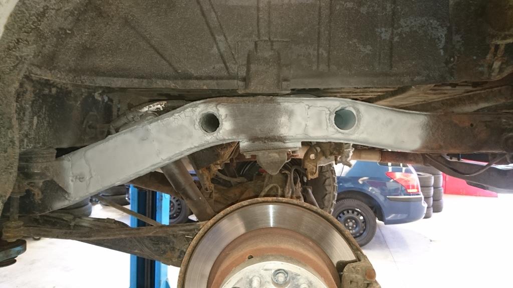

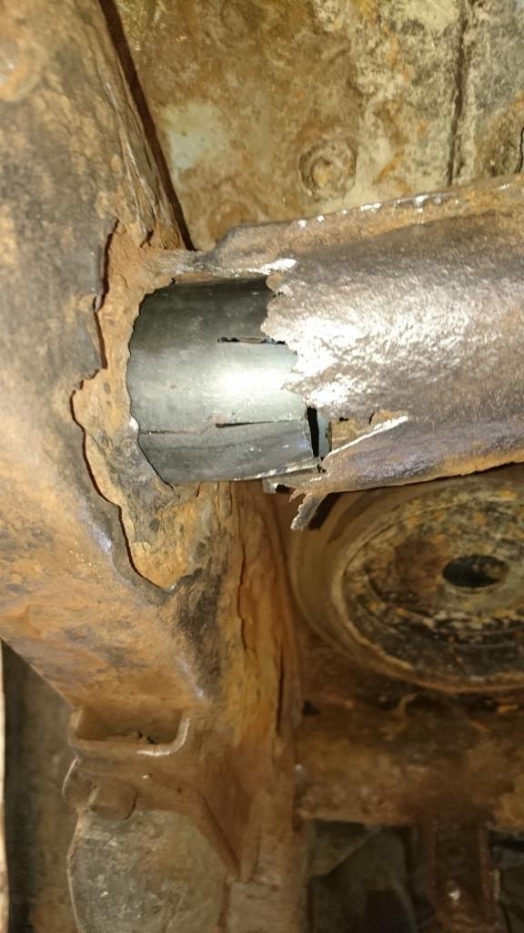

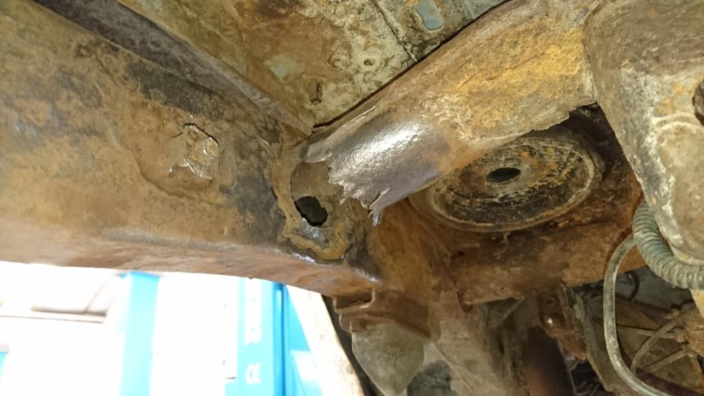

      Bei meinem war auch das hintere Querrohr auf der linken Seite komplett durchgerostet §wirr

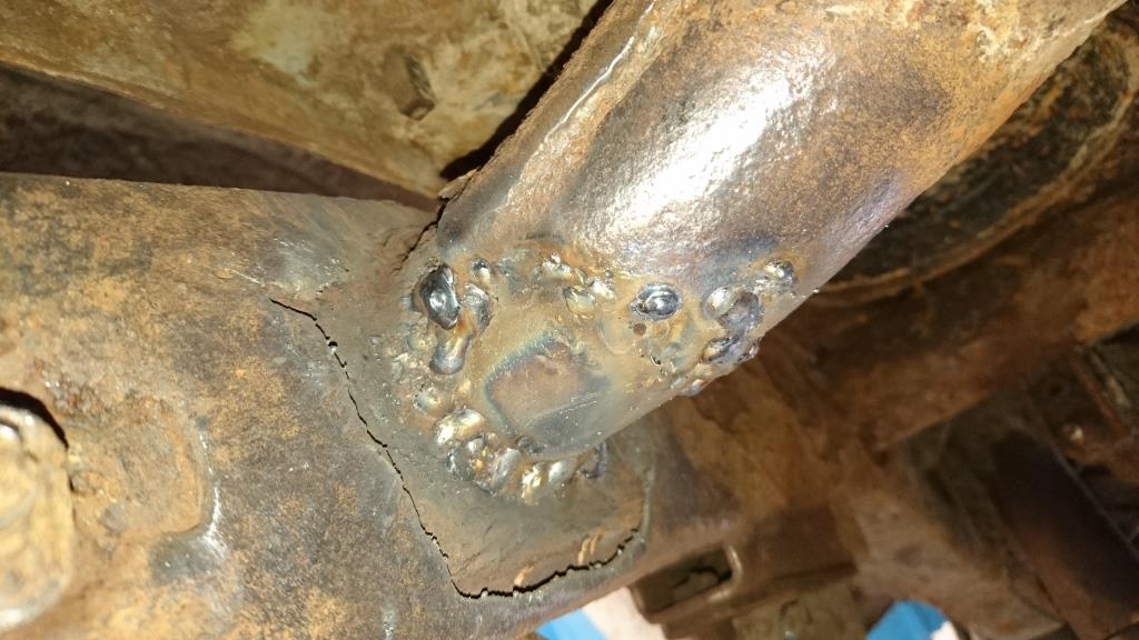

      Habe es heute mal zweckmäßig und zeitwertgerecht gefixt. Ich hab ein paar Bilder für Leidensgenossen gemacht :fsk18:
      Die Schweißung schaut auf dem Foto etwas wilder aus als in der Realität.
      Hauptproblem ist, dass man zum Putzen mit der Flex nicht wirklich hinkommt, dadurch wird die Naht recht unschön.
      Tank muss raus und Achse abgesenkt werden (Stoßdämpfer, Panhard-Stab). Tipp: Die Achse geht weiter runter wenn man die Klammer der Bremsleitung aushängt, das Rohr gibt auch noch ein paar Zentimeter her.
      Insgesamt weniger tragisch als ich es mir vorgestellt hatte. Dass der Rahmen damit nicht neu ist, ist mir auch klar. Aber er wird für mich noch eine Weile so halten.
