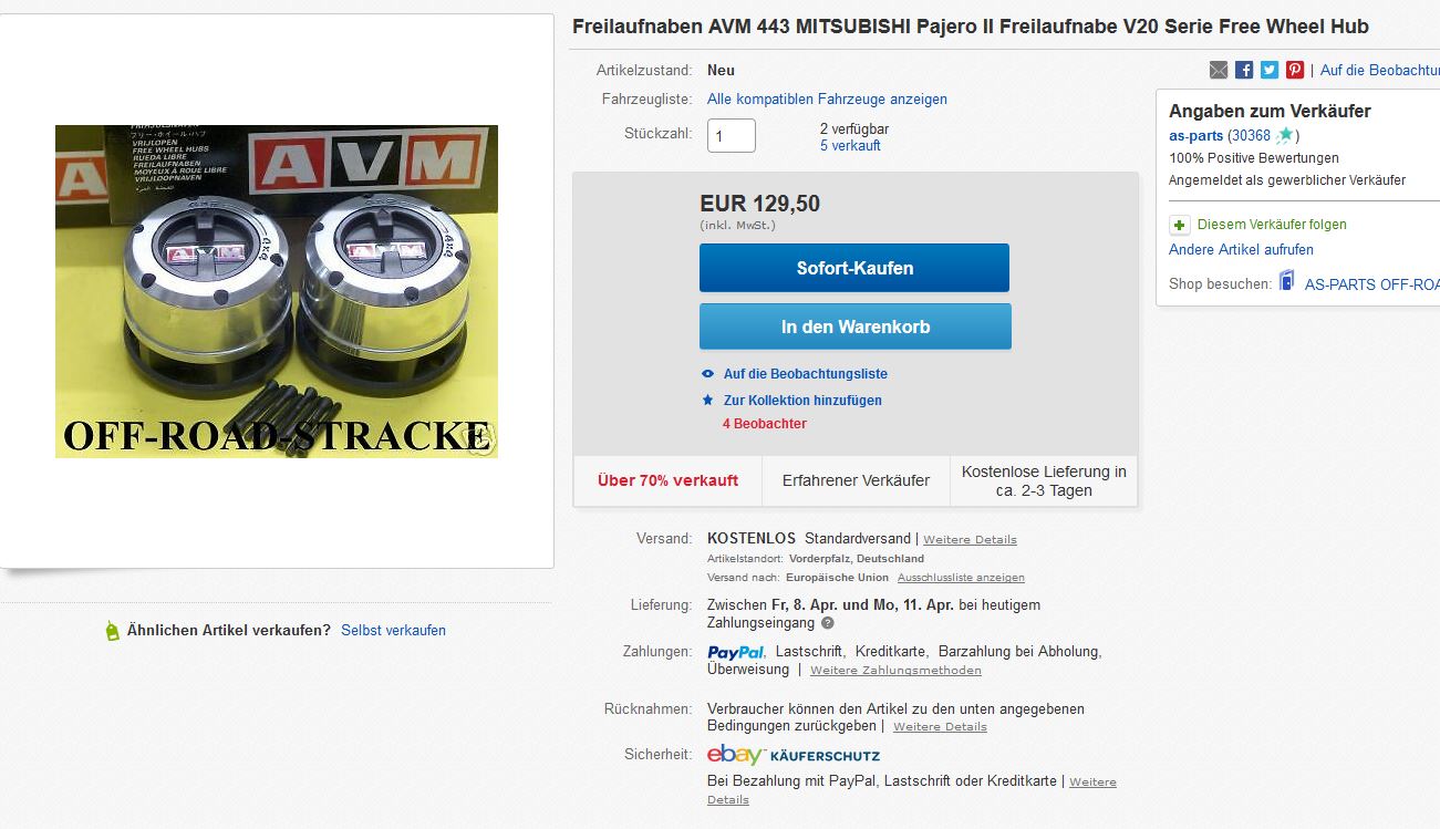

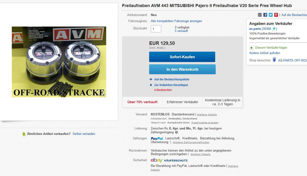

      Hi, kurz: Nein.
      Länger: Der SuperSelect hat keine Freilaufnaben, die Achswellen laufen immer mit. Sie werden nur im vorderen Diff entkoppelt. Der EasySelect hat original automatische Freilaufnaben, hier werden die Achswellen von der Radnabe entkoppelt. Sind vollkommen unterschiedliche Systeme, wenn du das umrüsten willst, muss das Diff getauscht werden und natürlich die komplette Ansteuerung, wobei ich nicht weis ob man im GL überhaupt die nötigen Getriebeschalter verbauen kann. Alles in allem ein sinnloses Unterfangen mit fraglichem Ausgang.
      Für dich wäre der einfachere Weg einfach im GL manuelle Freilaufnaben zu verbauen. Die lässt du sowieso immer offen wenn du auf hartem Untergrund fährst und schaltest sie nur auf Lock wenn du im Gelände bist.
