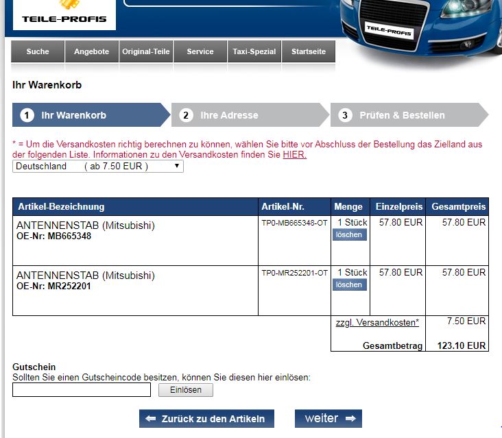

      Gibt es einen Unterschied bei den Stäben? Ich finde nur die MR252201. Die soll nur für die letzten paar Monate passen. MB665348 und MR159524 sollen für die anderen Baujahre passen, finde ich nur nirgends.
      Der MB665348 passt für die Antenne MB921336 die in der Periode 06.94 bis 08.95 verbaut wurde.
      Diese wurde danach ersetzt durch die Antenne MR238999, dort passt der Stab nicht mehr, der passende Stab ist MR252201. Danach ist der Stab gleich geblieben.
      Warum Du den nicht findest keine Ahnung. Ich hab für beide 2 Minuten gebraucht. ;)
