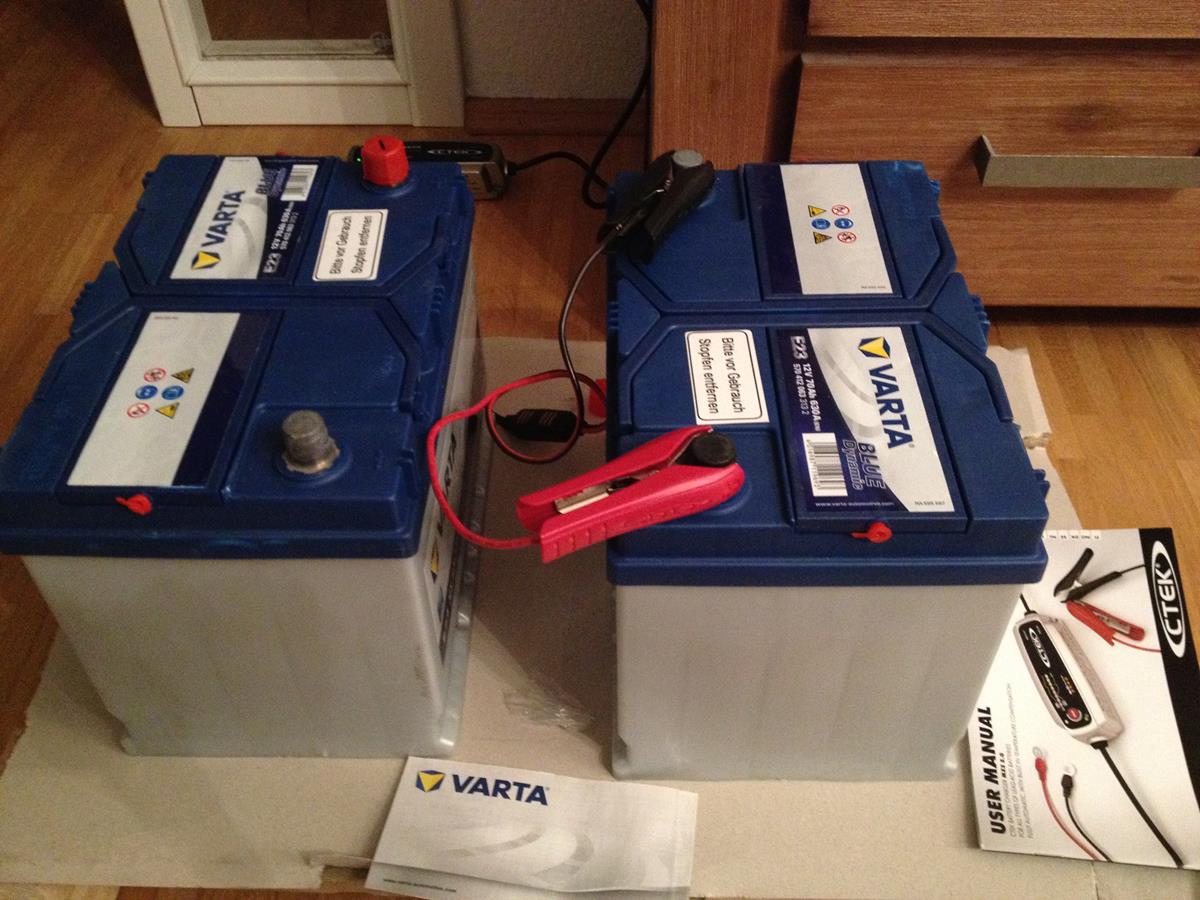

      Weiter geht´s - heute sind die Batterien in meiner Abwesenheit angekommen und meine Frau hat sie in Empfang genommen. Habe nach der Arbeit die eine an das Ladegerät geschlossen und habe sie mir genau angesehen. Ich habe bislang nur Erfahrung mit Autobatterien mit verschraubbaren Verschlußstopfen, wo man die Elektrolytmenge selbst nachprüfen kann. Diese Varta Batterien sind aber komplett abgekapselt. Ich weiß nicht in welchem Jahrhundert ich lebe, aber wie kann ich da das Niveau des Elektrolyts nachpfüfen bzw. bei Bedarf dest. Wassen nachfüllen?
      Und zweite und wichtigere Frage - wofür zum Geier sind diese kleinen ventilartigen Öffnungen links und rechts an jeder Batterie(auf dem Bild mit den kleinen roten Stopfern verschloßen) und was soll ich mit den Stopfern beim Einbau machen?
      P.S. Der eine kleine Stopfer war gar nicht vorhanden, sprich die eine Batterie hatte eine der zwei kleinen seitlichen Öffnungen offen. Dachte das kann nicht sein und bin nochmal im Dunkeln mit der Taschenlampe die Strasse, wo der Lieferant meine Batterien aus dem Lieferwagen geladen hat, suchen gegangen, und siehe da - da lag das rote Ding tatsächlich auf der Strasse. Hoffe das Teil ist wichtig :D

      da kannste kein wasser mehr nachfüllen. ich habe meine damals auch fast auseinandergeruppt, als ich das mal überprüfen wollte. dann habe ich aber nochmal ne runde gegoogelt und musste lernen, dass man die einfach nicht mehr öfnnen kann ohne sie zu beschädigen. ist auch ne varta.
      Die kannste nicht mehr öffnen, brauchste auch nicht, alles gut.
      Von den roten Stopfen muss einer raus, das ist die Batterieentlüftung. Ansonsten kann es sein dass beim Ladevorgang das Gehäuse bricht oder die Batterie im schlimmsten Fall explodiert, das sollte aber in der Anleitung dabei stehen. Die Löcher sind nur während des Transports verschlossen damit keine Säure austritt wenn die Batterie auf die Seite gelegt wird. Normalerweise kommt da während des Betriebs ein Winkelstück mit nem Schlauch dran um die Gase abzuleiten...
      Danke euch!!!
      Diese Winkelstücke mit Schlauch sind leider nicht dabei. Wie komme ich dazu und brauche ich die zwingend um mit den Batterien fahren zu können. Mein Auto steht seit 2tagen still, weil die alten Batterien komplett versagt haben. Will wieder fahren :)
      Also wenn ich es richtig verstanden habe kommt nur einer der beiden kleinen roten Stopfer raus(egal welcher) und dann kann es los gehen? Winkelstücke?!
      Jupp, welchen Stopfen du rausmachst ist egal, hauptsache das Gas kann entweichen. Die Schläuche brauchst du nicht zwingend, sie sind dazu da die ätzenden Gase (Schwefelsäuredämpfe) an eine Stelle zu leiten wo sie nicht auf Blech treffen. Du kannst auch einfach das Loch so offen lassen wenn du Platz drumrum hast.

      Die Stopfen verschließen einen durchgängigen Kanal der von Links nach Rechts durch die Batterie läuft und mit jeder Zelle verbunden ist. Zwei gibt es, damit man an der passenden Stelle den Schlauch nach unten rauslegen kann, da ist bei jedem Auto anders Platz.
      Tertor schrieb:
      Kann aus diesen Löchern Elektrolyt auslaufen?
      Ja, wenn man die Batterie auf die Seite legt. Deswegen sind die Löcher beim Transport verschlossen.
