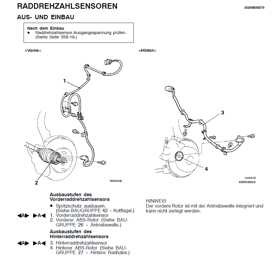

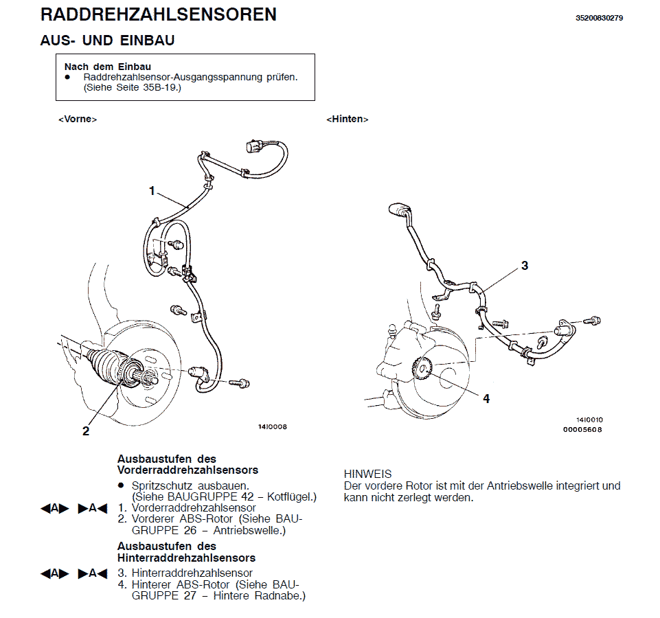

      Also beim Galant sieht das so aus:
      Deiner sollte so ähnlich aufgebaut sein.
