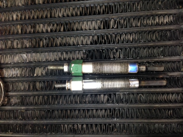

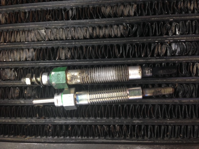

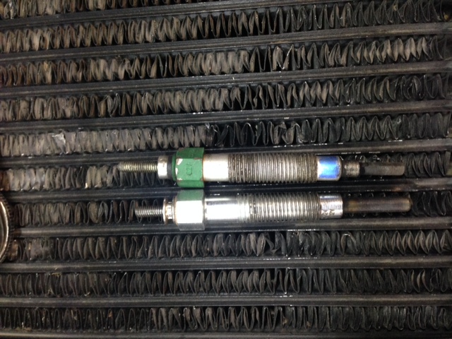

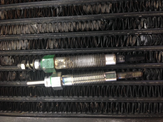

      Glühkerzen alle überprüft, eine war kaputt. Dann bin ich zu meinem
      Teilemann und habe 4 neue Glühkerzen bestellt. Die wollte ich dann
      einbauen, waren aber die falschen? (NGK) da sie eine ganz andere länge
      hatte(Bild).
      Dann bin ich wieder zum Teilemann der hat mir dann die Beru: 0100221147 bestellt und meinte das die die richtigen wären. Ich habe alle Glühkerzen eingebaut(länge hat gestimmt) bis auf das Gewinde wo die Schiene aufgeschraubt wird kürzer ist. Das Problem besteht jetzt aber immer noch. Kann es sein das es die falschen Glühkerzen das Problem mit dem schlechten Kaltstart verursachen?

      ich galube das ich ein Stück weiter gekommen bin
      ich hab als erstes die alten Glühkerzen nochmal überprüft:
      haben alle 0,5 Ohm gehabt bis auf die eine die kaputt ist
      und danach getestet sie glühen sehr schnell
      Die "Neuen" Beru Kerzen haben auch alle 0,5 Ohm
      sie glühen sehr langsam im Verhätnis zu den alten (3 mal länger)
      Ich werde jetzt morgen mal eine originale Glühkerze bestellen und die mit den 3 noch guten alten verbauen, vielleicht geht es dann wieder
      Bevor ich den Startversuch gemacht hab (Video) habe ich den Kraftstofffilter entlüftet( hat auch bissel gedauert bis an der Entlüfterschraube Diesel raus kam...)
      Auf dem Bild sieht man jetzt die "neue" Kerze von Beru und die alte originale (grün) die drin war
      grüße Tim

      Kannst du auf den alten Kerzen Markierungen (Nummer, Code, Beschriftung) sehen? Z.B. QGS oder Y-115T
      PajeroLLK schrieb:
      da steht nur folgendes drauf:
      6.2V
      3375
      M-12V 0102
      853
      Das war der entscheidende Hinweis. Du hast die Schnellglühanlage drin.
      Die Originalteilenummer ist MD092392 richtig, aber falsch umgeschlüsselt. Du brauchst die Kerze Beru GV 898 Die, die du jetzt hast dürften für die automatische Glühanlage sein.
      Seltsamerweise sind diese Kerzen aber fast nicht zu bekommen.
      Seltsam ist auch, dass der Modellcode deines Auto´s (NDFL6) eigentlich nicht für D gelistet ist, das deutsche Modell wäre NDGL6.
