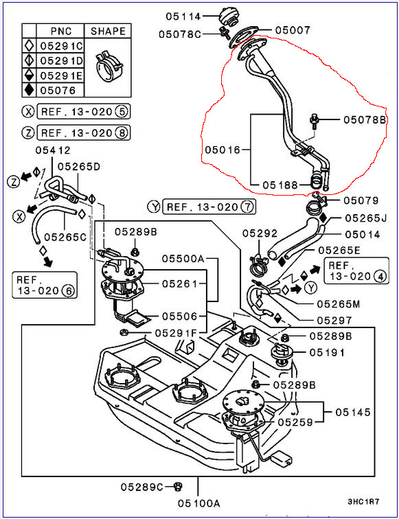

      Das ist im hinteren Bereich alles an Spritleitungen, markiere mal bitte was du brauchst dann schau ich mal.
      Danke Frank! ``=Tang
      Es handelt sich um das Teil, was ich eingerahmt habe, gemeint ist dabei nur das Rohrstück, nicht die Schrauben und Dichtungen.

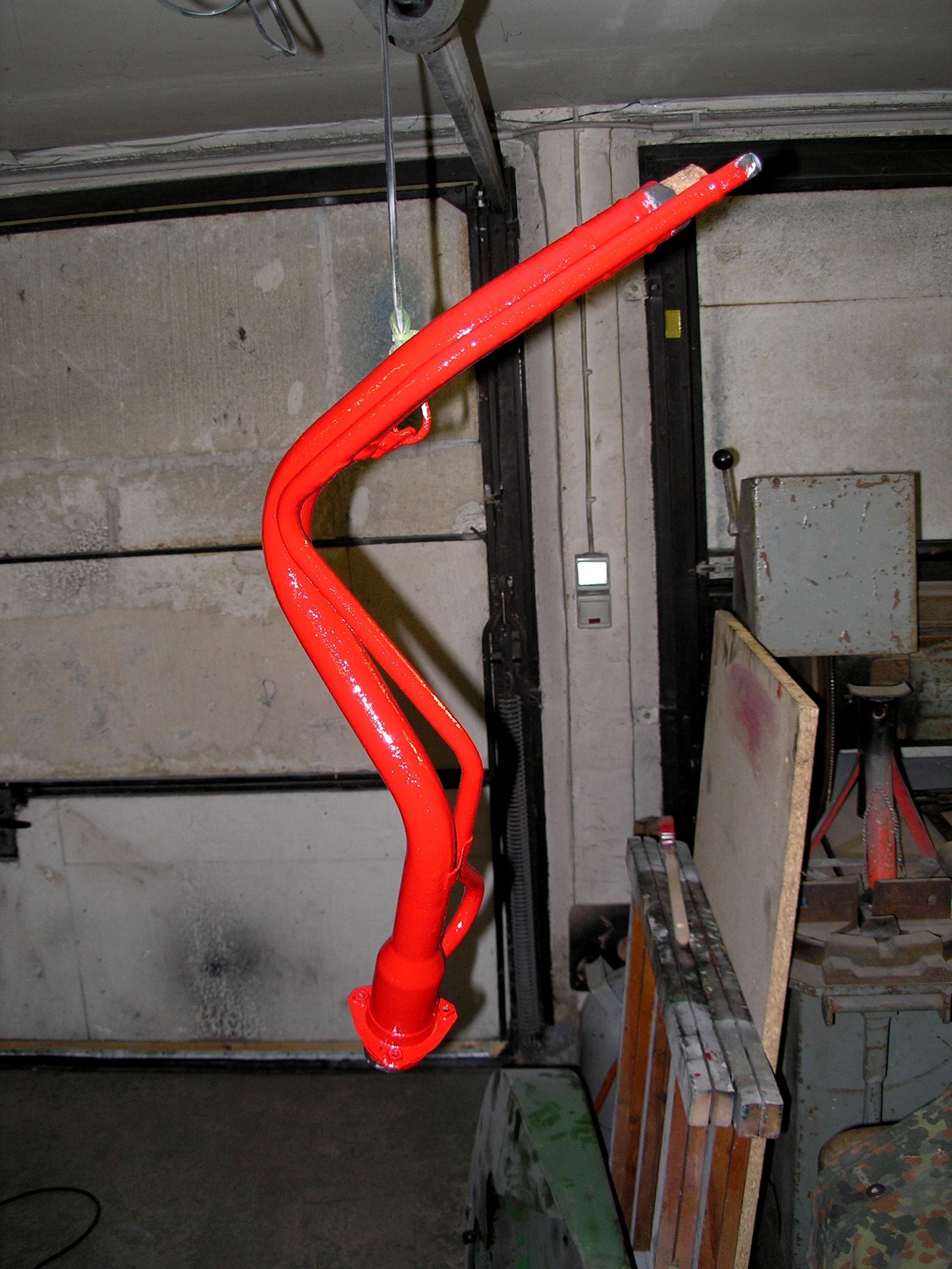

      Was solls, ich habs grad aufgearbeitet und lackiert, jetzt ist alles so, wie ich es wollte.

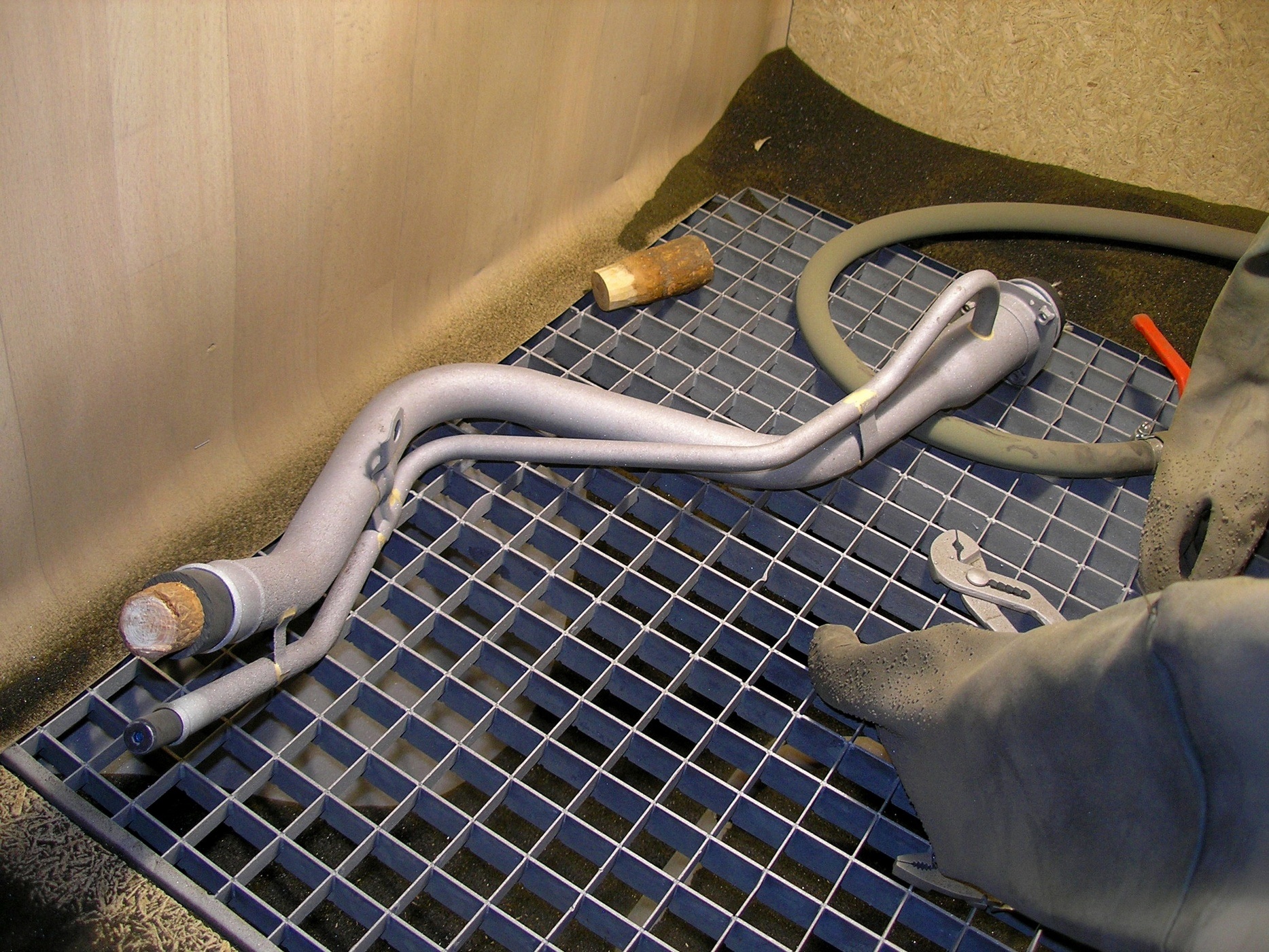

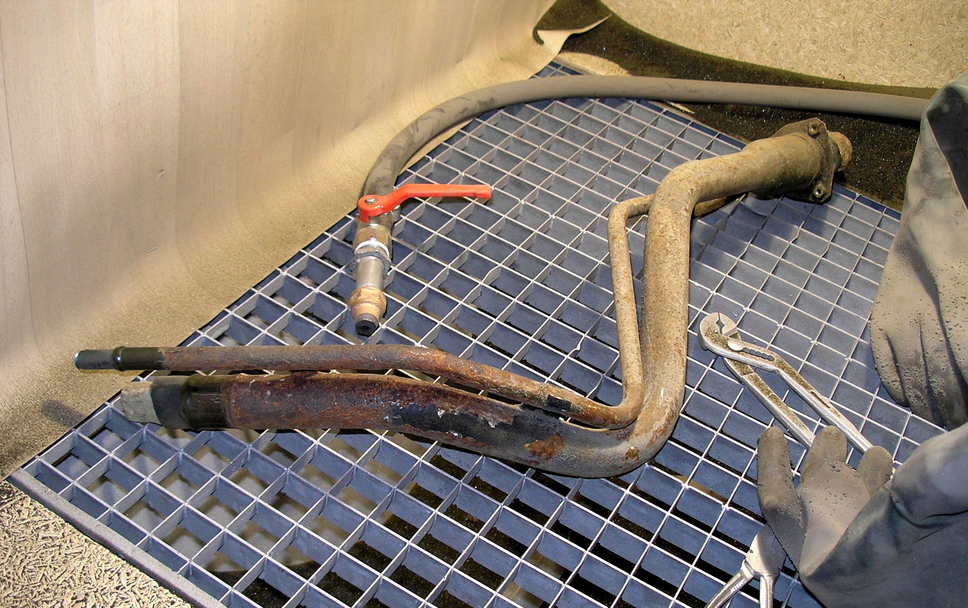

      Von den Tankrohren habe ich schon 2 Stück gestrahlt und lackiert.
      So wie sie aussahen hatte ich angenommen das nach dem Strahlen ein paar Löcher drin sein werden, war aber alles noch o.k...

      Tja, wenn man die Möglichkeiten hat! :thumbup:
      Meines sah noch schlimmer aus, als das auf dem ersten Bild. Das Material war schon aufgebläht, blasig. Hab dann doch besser ein Neuteil genommen, auch wenn das wie geschildert in einem sehr unbefriedigenden Zustand geliefert wurde.
