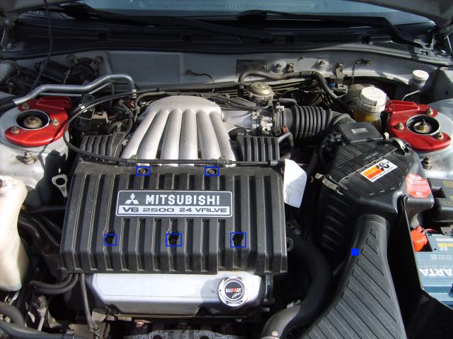

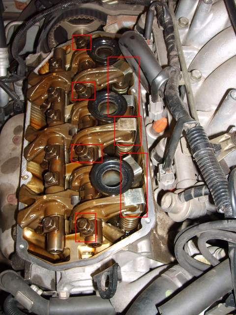

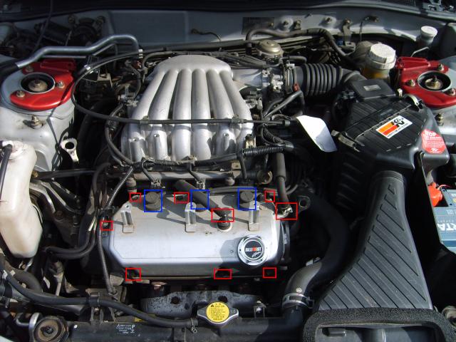

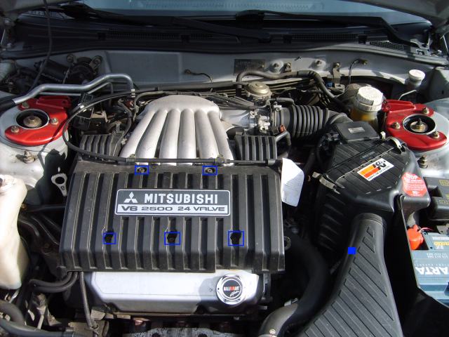

      Bild 1: Als erstes lösen wir die 5 Schrauben der Abdeckung und legen sie beiseite.

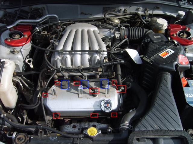

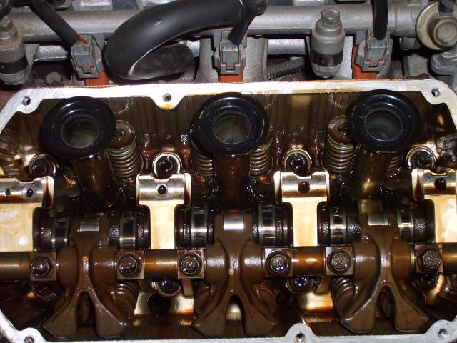

      Bild 2: die 2 Schläuche entfernen, bei dem rechten kommt die Flachzange zum Einsatz.
      Die 3 Blau umrandeten Kerzenstecker ziehen und die 7 Schrauben (rot) des Ventildeckels entfernen.

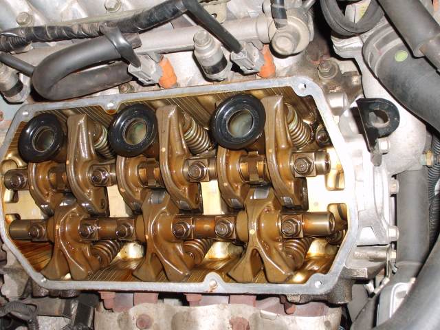

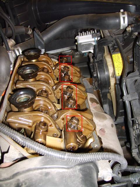

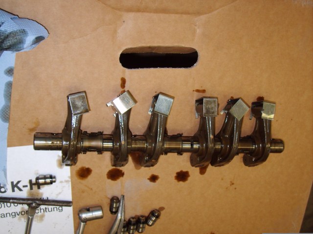

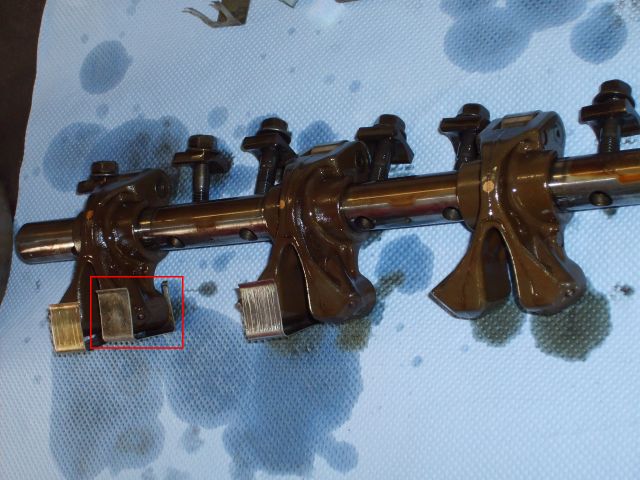

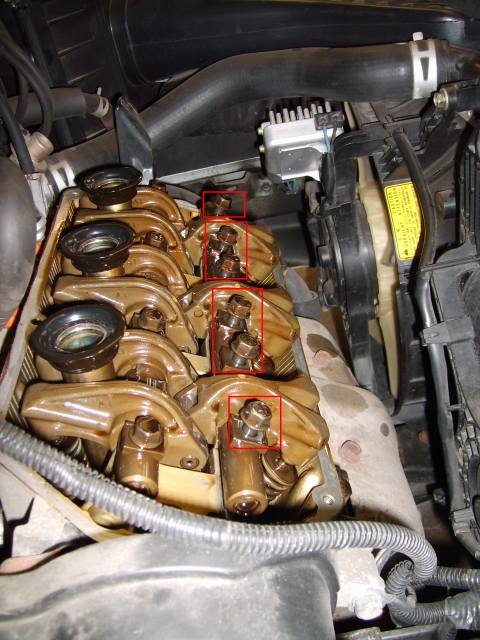

      Bild 3: zeigt die gelösten Schrauben der Kipphebelwelle
      Die Schrauben sollen Schrittweise gelöst werden!

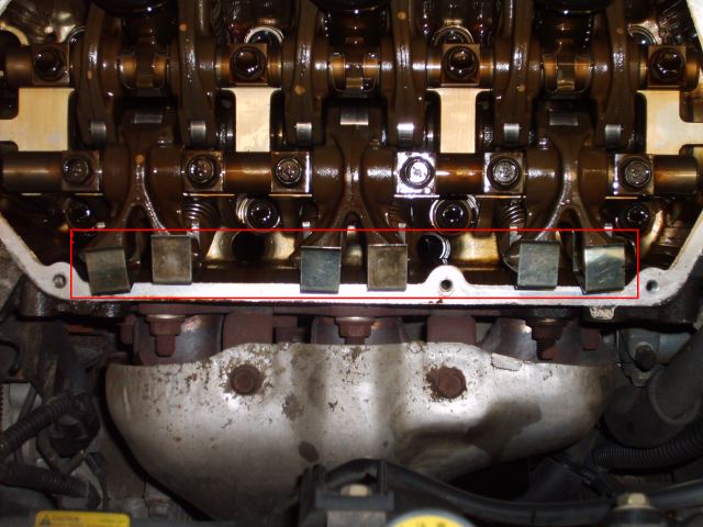

      Wir haben den Fehler gemacht, die Halter nicht vorher, einzusetzen. Dies sollte auf jeden Fall gemacht werden. Dann fallen sie nicht raus, beim abnehmen der kompletten Welle.

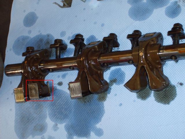

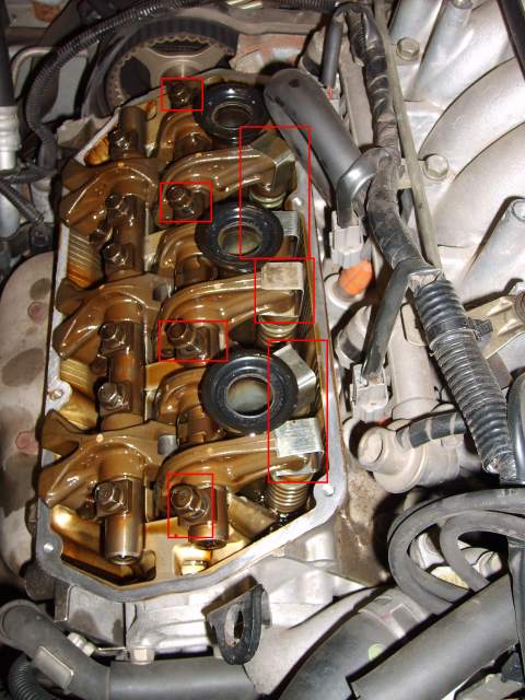

      Bild 4: zeigt die vordere Bank ohne Kipphebelwelle mit zwei raus gefallenen Hydros.

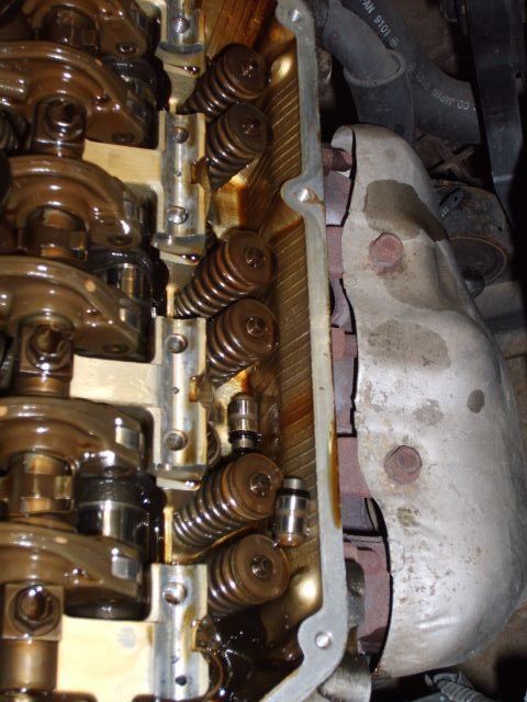

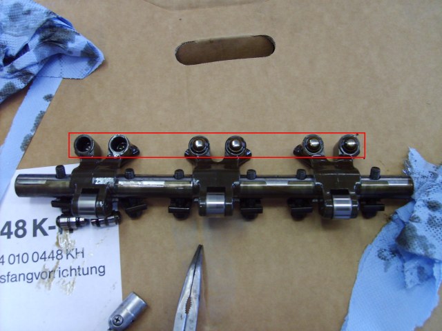

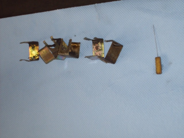

      Bild 1: zeigt die Kipphebelwelle, links zwei ohne Hydros und der Rest mit.

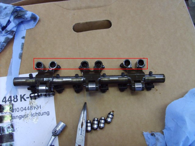

      Bild 2: alle ohne, die Schrauben stecken noch drin, für die Einbaulage. Diese darf unter keinen Umständen verändert werden, da sonst der Ölfluss nicht zu Stande kommt.

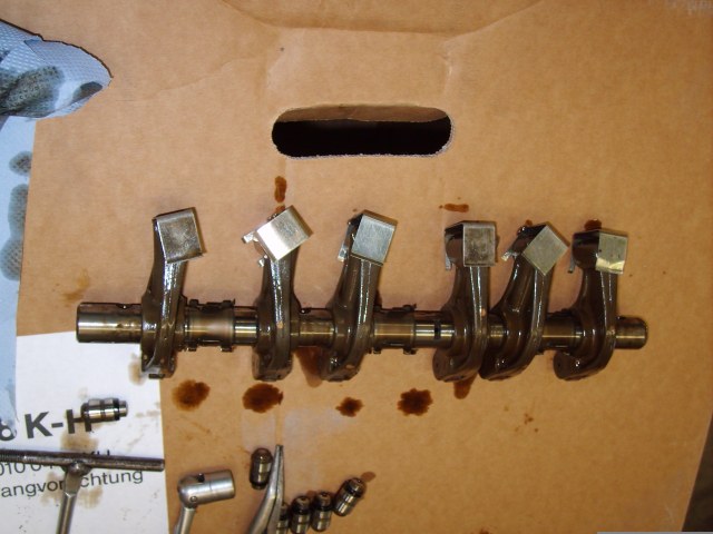

      Bild 3: die Hydro-Halter und die Entlüftungsnadel
      Jetzt kommen die Schüssel, die neuen Hydros, die Nadel und der Diesel zum Einsatz. Diesel im die Schüssel füllen, nicht zu wenig. Alle Hydros rein legen. Dann Hydro für Hydro wie folgt, vorgehen. Die Nadel wird in das obere Loch des Hyrdos gesteckt, dadurch kann man ihn zusammen drücken. Den Hydro mit der gesteckten Nadel, vollständig in den Diesel eintauchen. Eingetaucht lassen und anfangen zu drücken, immer wieder, bis keine Luftblasen kommen. Dann die Nadel rausziehen, Hydro ist noch vollständig eingetaucht. Mit dem Loch nach oben heraus nehmen, so kann der Diesel nicht wieder raus.
      Den Hydro wieder in den Kipphebel einsetzten und den Halter anbringen, wie im Bild 4 gezeigt.

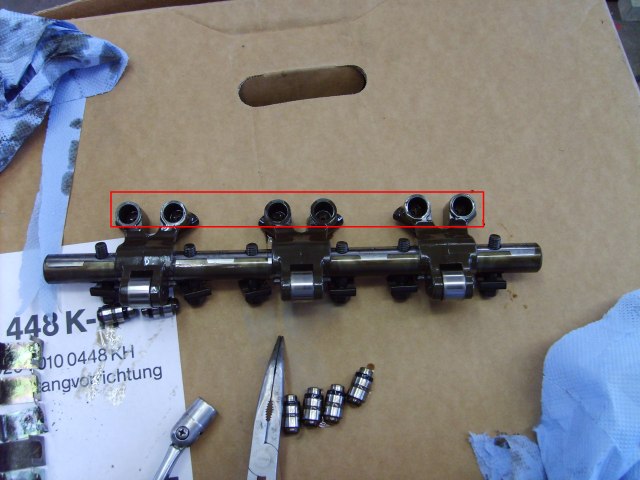

      Bild 5: zeigt die vollständig neu besetzte Kipphebelwelle im aufgelegtem Zustand.
      Die Schrauben werden erst handfest angezogen. Schrittweise wird die Welle zum aufliegen gebracht und mit 31Nm festgezogen. Die Halter entfernen. Kipphebelwelle 1 fertig.

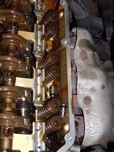

      Bild 1: Jetzt ist die hintere Einlass-welle dran. Diesmal haben wir erst die Halter angebracht um den Fehler nicht zu wiederholen. Der Vorgang ist der selbe, wie bei der Welle zu vor. Schrittweise lösen. Einbaulage merken oder fotografieren. Hydros tauschen. Welle auflegen und befestigen dann die Halter entfernen.
      Bild 2: zeigt die obere Kipphebelwelle mit neuen Hydros und Haltern

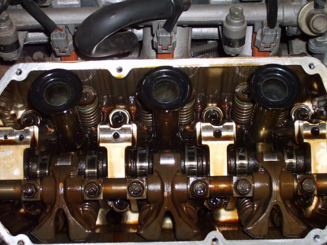

      Bild 3: vordere Zylinderbank ohne Einlass-Kipphebelwelle. Man kann schön die Öl-Zuflussbohrungen sehen.
      Bild 4: die fertig neu bestückte vordere Zylinderreihe.
