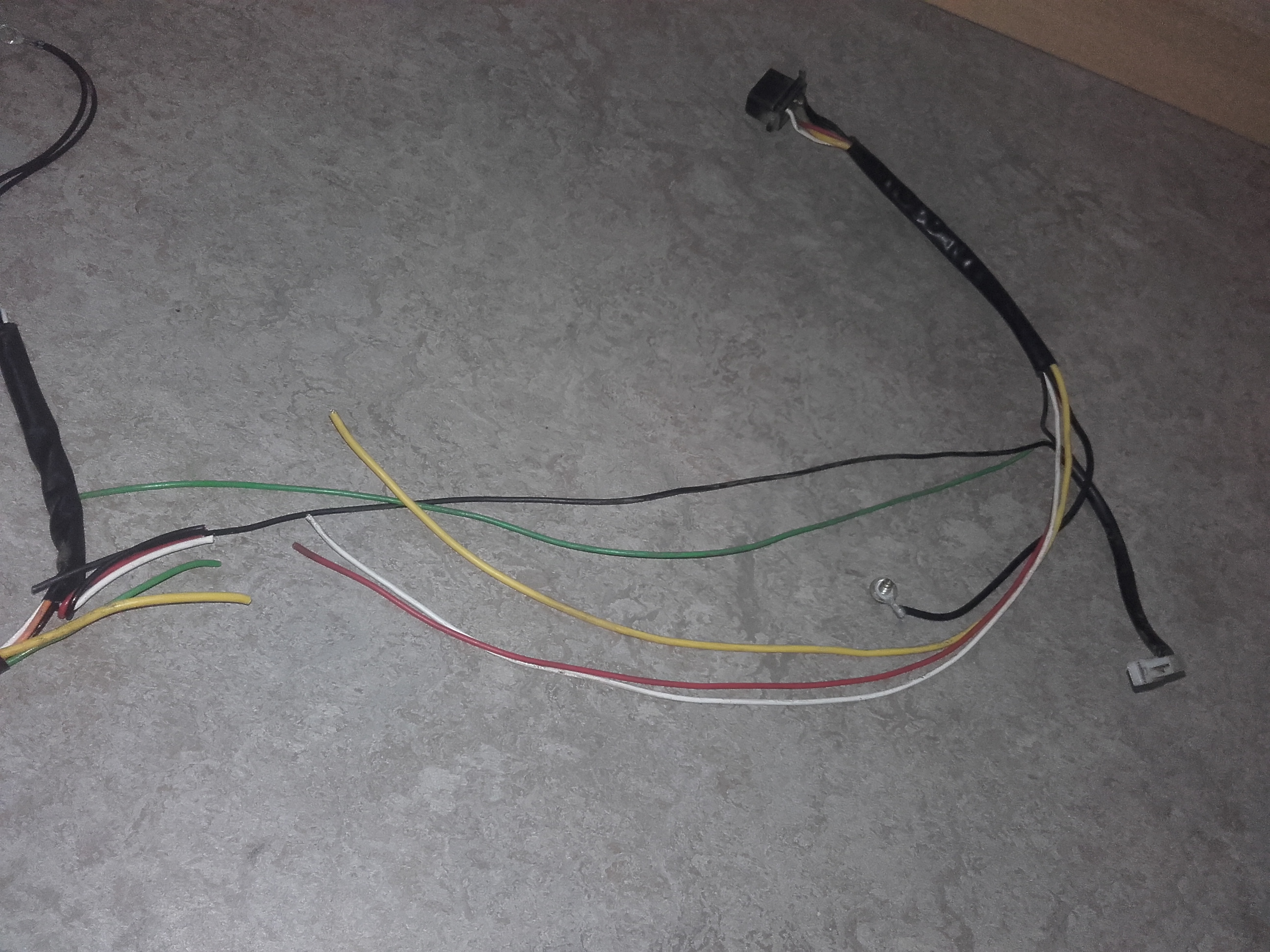

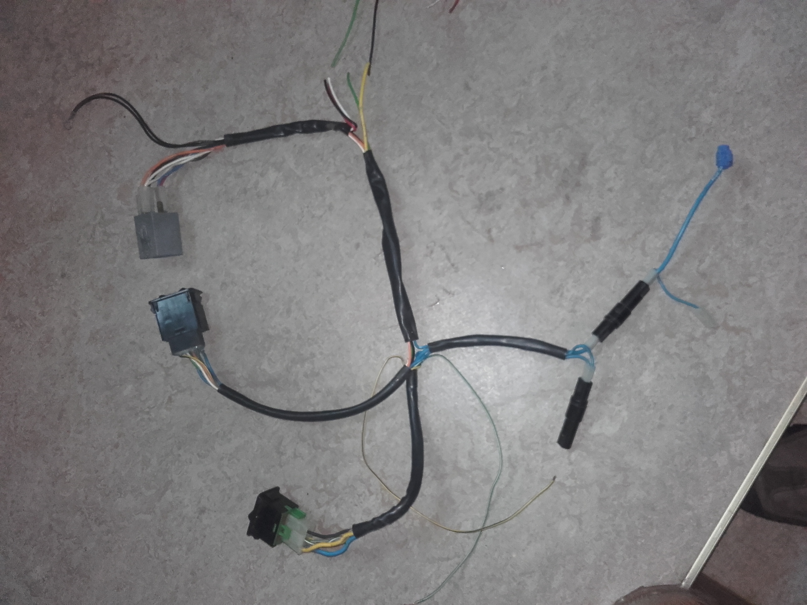

      Bevor ich die Seitenverkleidung aufmachen wollte ist mir eingefallen dass ich beim Schlachtcabrio noch sämtlich Kabel ergattert habe. Der Schalter für den Heckwischer hat sogar ein Relais, ich denke aber dass dies für den Interval ist. Nun gilt zu klären wo was hinkommt bzw wie was zusammengeklemmt wird. Ich denke mal dass das übers Forum fast unmöglich scheint und wollte fragen ob mir hier jemand bis Skype helfen könnte.
        2,1 MB, 2.592×1.944, 37 mal angesehen
        1,74 MB, 2.592×1.944, 36 mal angesehen

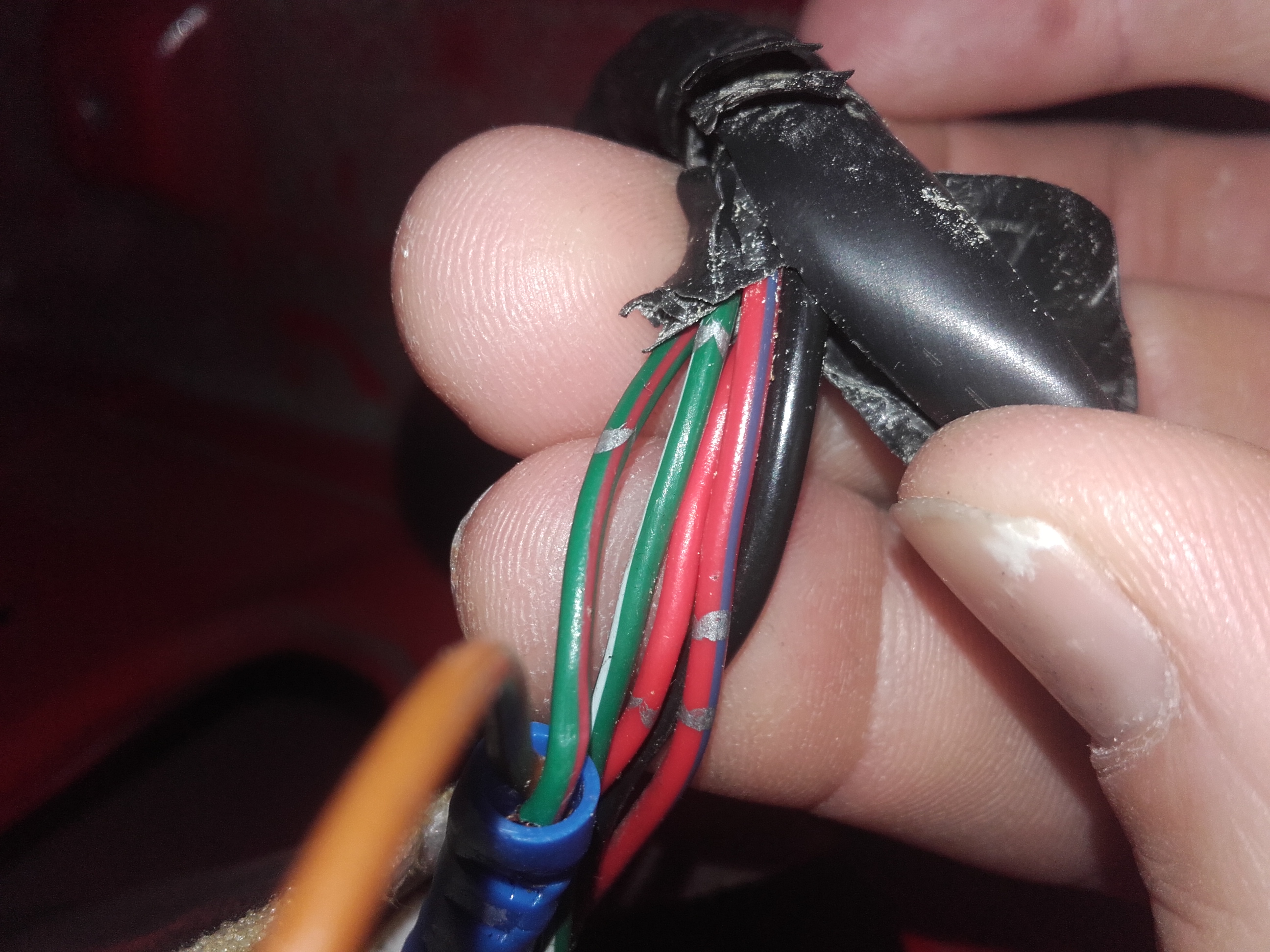

      Hab mal die 5 Kabel abgelichtet.
      Schwarz (wird Masse sein)
      Grün-weiß (Nummernschildbeleuchtung)
      Grün-rot (Innenraumlicht Heckklappe)
      Rot und rot-blau sind für das obere Hecklicht zuständig
      Das braune nicht beachten da hab ich die Heckklappe mit dem Innenraumlicht verbunden.

      Da habe ich wohl Pech. Allerdings möchte ich es lernen selbst zu verlegen. Allerdings weiß ich nicht genau wie ich anfangen soll. Wenn ihr euch den Kabelbaum anseht, kann es sein dass das blaue Kabel mit dem blauen Kupplungen die Stromzufur ist?
