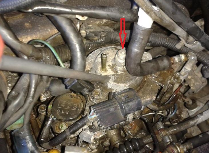

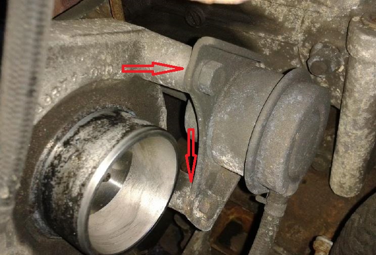

      Aaaalso, es gibt zwei Möglichkeiten. Entweder wurde an dem Auto ein Tuning für Arme versucht und das ist schiefgelaufen oder die Pumpe ist hin.
      Schau mal folgendes nach:
      Sieht das an deinem Turbo so aus wie auf dem Bild oder sitzen an den markierten Stellen Unterlegscheiben zwischen der Dose und dem Lader?
      Sieht die Schraube an der Pumpe und der Deckel noch stimmig aus oder sieht es aus als ob das schon mal offen war oder die markierte Schraube verstellt wurde?
      :wacko: Sooo, schlechte Nachrichten. Es sind definitiv keine Unterlegscheiben an der Verschraubung der Unterdruckdose vorhanden.
      Und so wie es aussieht ist vermutlich vor nicht allzu langer Zeit eine neue Pumpe eingebaut worden. sieht alles ziemlich neu aus gegenueber der Pumpenperipherie. Und an allen Verschraubungen ist gelber Sicherungslack. Eigentlich ja keine schlechte Nachrichten, hilft nur momentan nicht.....
