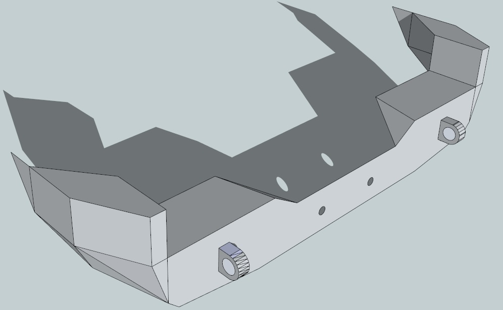

Seilwinde hinten
      Dafür muß eine andere Stoßstange verbaut werden. Hinter der originalen Stoßstange ist nicht genügend Platz dafür.....
      Es gibt nur 2 Lösungen dafür:
      - andere Stoßstange bauen/ bauen lassen
      - Wechselsystem welches ein Stecksystem zum befestigen am Rahmen hinten beinhaltet. Sowas gibt es oft bei den Ami´s mit so einer Vierkantaufnahme....
      Nachteil beim Wechselsystem - wenn de erstmal im Modder festsitzt, mußte dann auch noch die Winde irgendwie dran bibbschen...... :kotz :kotz :kotz
      Warum nutzt DU nicht einfach eine / oder mehrere Umlenkrollen und ziehst Dich mit der vorderen Winde raus ??? Ist viiiiiel einfacher und preiswerter....
      P.S: An meinem Terrorcabrio soll es dann so aussehen: (dort wo mittig die 2 Löcher zu sehen sind, soll dann das Windenseilfenster später sein)
        53,22 kB, 996×614, 84 mal angesehen
      zum Offroad fahren gehört bei mir natürlich auch die Spielereinen in der Werkstatt dazu, deshalb wollte ich hinten eine Winde mit anbauen.
      Natürlich fest mit neuer oder umgebauter Stoßstange.
      Nur weiß ich momentan noch nicht wie ich anfangen soll, deshalb dachte ich das hier schon mal jemand Erfahrung damit gemacht hat.
