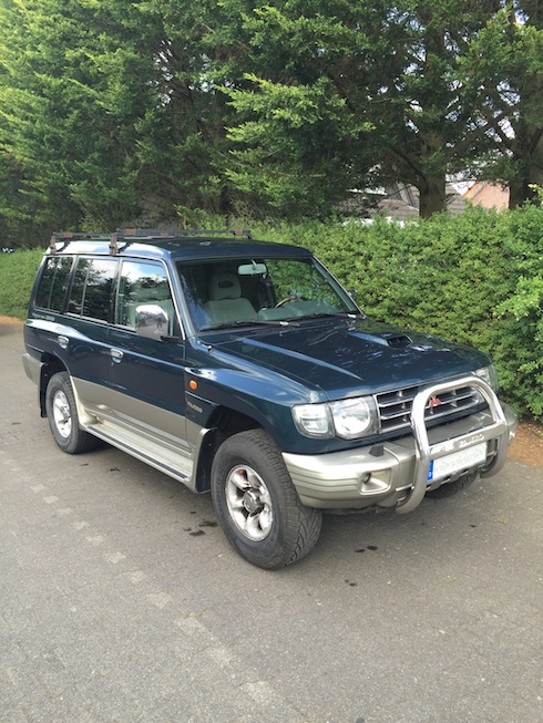

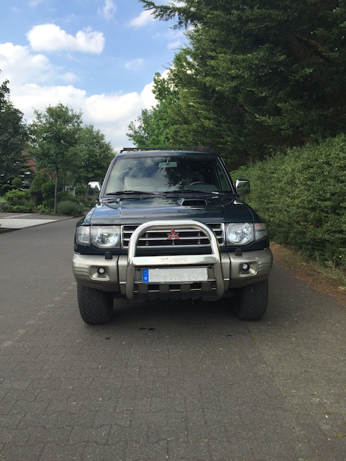

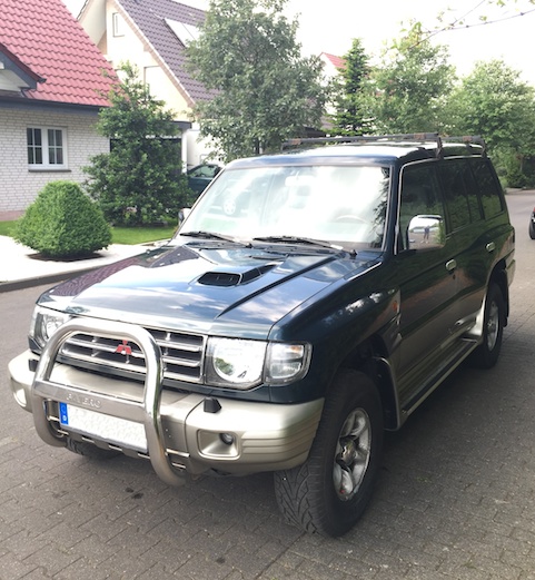

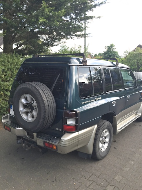

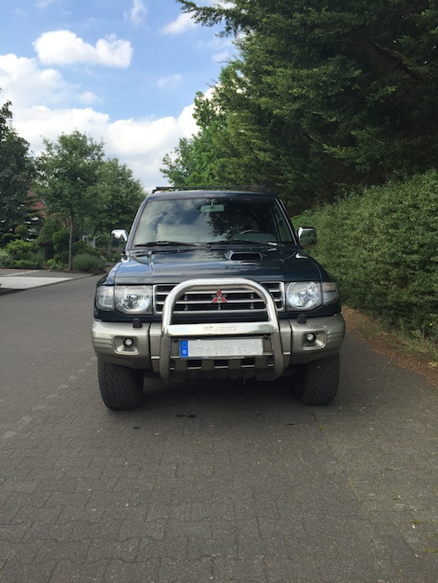

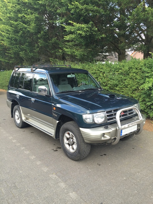

      Ich sehe mir den Wagen morgen mal an... was meint ihr?
      2,8l / bj 2000 / 223xxxkm / Einspritzpumpe gemacht / 1Hand mit frischem Tüv / wenig Rost.
      4000€-

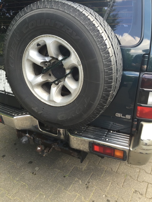

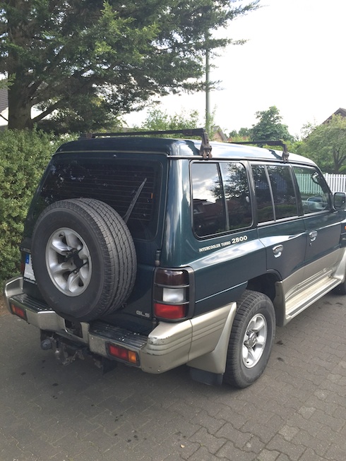

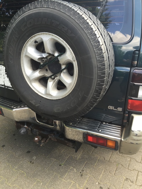

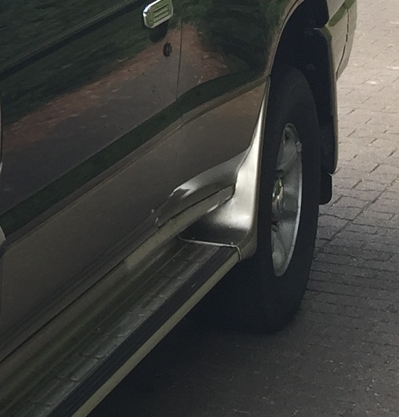

      - Stoßstange hinten ???
      - Ölflecken auf dem Boden ??? Sind die vom 2,8er ???

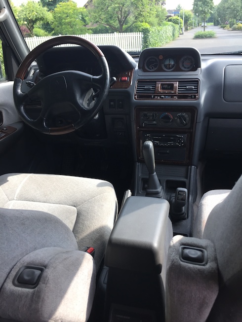

      - Innenraum ???
      - das untere Scharnier der Hecktür ist im Eimer....
      Ansonsten glänzt der ganz hübsch und wenn de Einspritzpumpe wirklich gemacht ist, dann ist der Preis sehr gut !!!!! :thumbup: :thumbup: :thumbup:

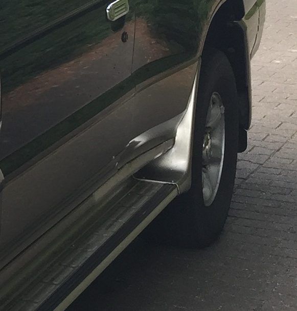

      So, er hat rin Einschweißbleck unter der Tür hinten links, das Mitteldif stopt nicht zu blinken, Handbremsleuchte ist dauerhaft an aber Handbremse nicht fest. Der Motor und Getriebe sind stark veröllt und ich habe unten am "Bodenblech" habe ich einen Stppfen mit Gummi Dichteing gefunden. Die Bremskraft ist miserabel und nicht mit der Handbremse zu vergleichen... Pedalweg sehr lang... und Bremse gefühlt leider schwammig. Rest war gut??? was meint ihr? Ich schätz er geht noch etwas runter...

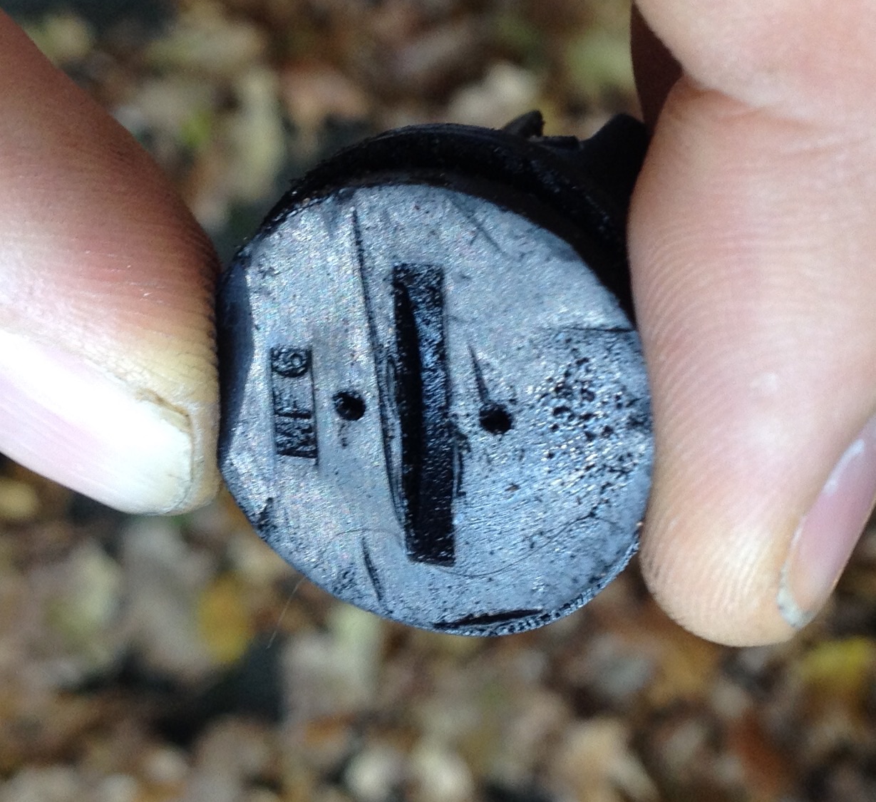

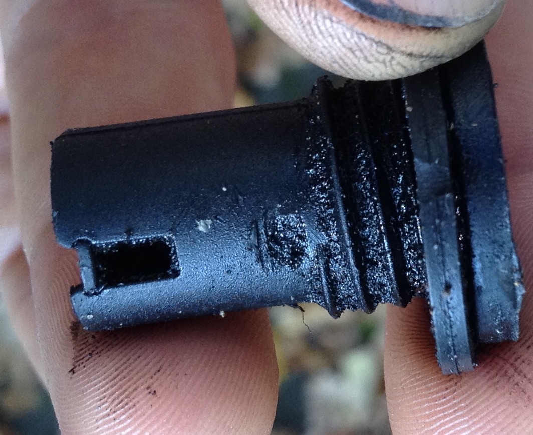

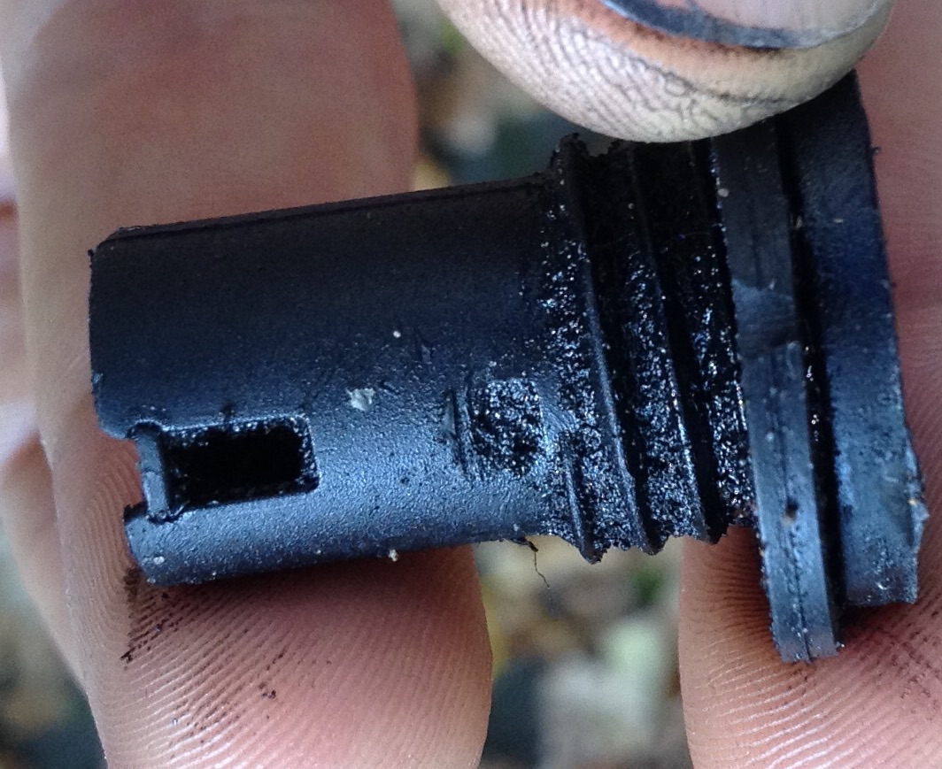

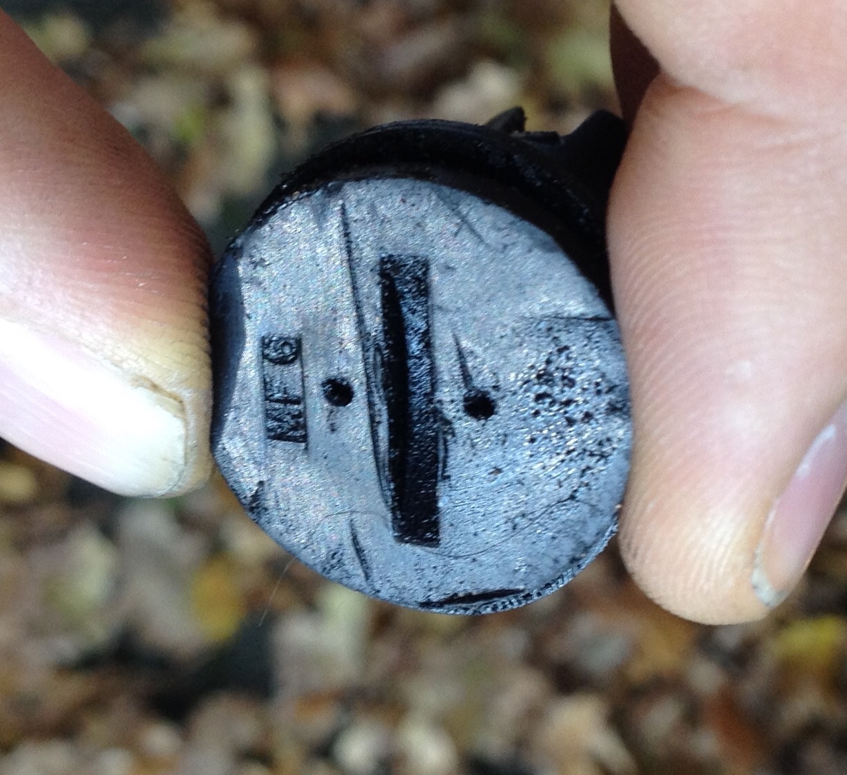

      ja die Dinge sind mir alle bewusst, Bauchschmerzen bereitet mir der verölte Motor, die Bremse und das blinkende Mitteldiff. Aber es ist schwierig einzuschätzen, wie viel Rost zu viel Rost ist. Leider habe ich kein Bild vom Einschweißblech gemacht, aber es war zwischen dem Trittbrett und der Hintertür. Irgendwelche Meinungen zu dem Stopfen? (Mögliche Quelle des Schmierfilms)?

      den stopfen hab ich noch nie gesehen. was das öl angeht musst du mal gucken, ob das auch vom ölwechsel kommen könnte. bei meiner karre kommt man nicht gut an den ölfilter und es gibt immer ne kleine sauerei beim wechsel. aber ich hab den 2.5 er...keine ahnung wie das bei dem 2.8er ist.

      Noa schrieb:
      sags mir Schlange, was ist das für ein Stopfen?
      Ist ein Stopfen von einer Batterie. ;)
      Zu 1) An der Tür oder am Schweller?
      Zu 2) Wahrscheinlich Bremsflüssigkeit
