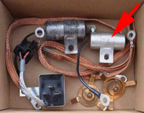

      Die Kapazität beträgt entweder 2,2 oder 22 µF. Es ist ein Kabel dran, ca. 10cm mit einer Rundschelle, die am Pluspol verschraubt wird. Masse gibt es über die Schelle.

      Hast Du jetzt noch die Beschriftung von dem Ding ??? Womöglich stehen die gleichen Buchstaben/ Zahlen ja auch auf meinem und schon sind wir ein Stück näher an der Problemlösung.
      Wer lesen kann.....
      Ich hatte geschrieben, dass die Zeichen schwer zu erkennen sind und entweder 2,2 oder 22 µF Kapazität die Haupteigenschaft ist. Was denkst Du, wie viele Varianten da drin sind? Die Lichtmaschine hat 12V und 100A, nach meinem Kenntnisstand gabs die in vielen Mitsus.
      Manchmal stehen da auch Zahlen wie z. B. Teilenummer oder so.......... Könnte ja noch was Anderes außer den 2,2 oder 22 druff stehen.
      Gut ich hab mir dat Bild ausgedruckt und schau mal nach (bei Gelegenheit)........... :zun:
