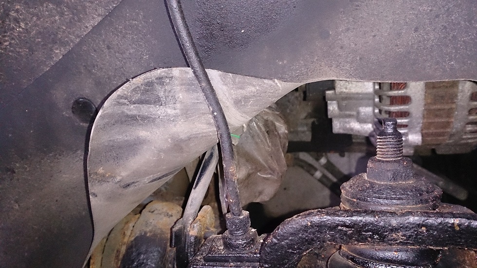

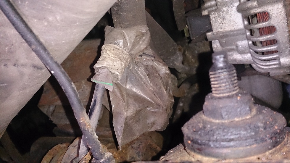

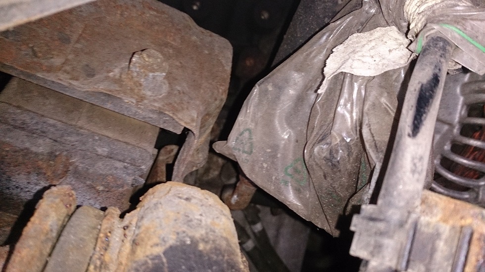

      Also ich mir die Schläuche angeschaut so gut wie möglich, aber leider keine defekte feststellen können.
      Allerdings ist mir auf der Suche noch eine komische Konstruktion entgegen gefallen (siehe Bilder), ich bin dann unverrichteter Dinge
      weitergefahren und dann haben wieder die Vorderräder geblinkt, nach ein paar Kilometern war es ein abwechselndes flackern
      vorne links, vorne rechts immer wieder und dann ging die ABS Lampe permanent an? Nach abstellen des Fahrzeugs und Neustart waren
      alle Lampen aus.
