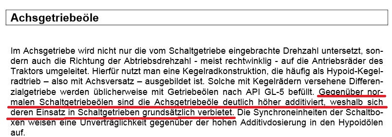

      Hallo zusammen,
      es gibt seit einiger Zeit ein Öl von Castrol, welches evtl. auch für uns in den Pajeros interessant sein könnte:
      Castrol SYNTRAX UNIVERSAL PLUS 75W-90 Getriebeöl, API GL4, GL5
      castrol.com/de_de/germany/prod…niversal-plus-75w-90.html
      Ich bin auf dieses Öl gestoßen, als ich nach Getriebeöl fpür die Vorgelege vom Sternchen gesucht habe. Dazu braucht es die Mercedes-Benz Freigabe MB 235.8, und die ist bei diesem Öl vorhanden... Als ich mir die Daten geauer angeschaut habe, ist mir aufgefallen, dass da sowohl GL4 als auch GL5 spezifiziert ist... D.h. man könnte dieses Öl für alle 4 Getriebe am Pajero nehmen - zumindest in der Theorie.
      Jemand eine Idee dazu?
