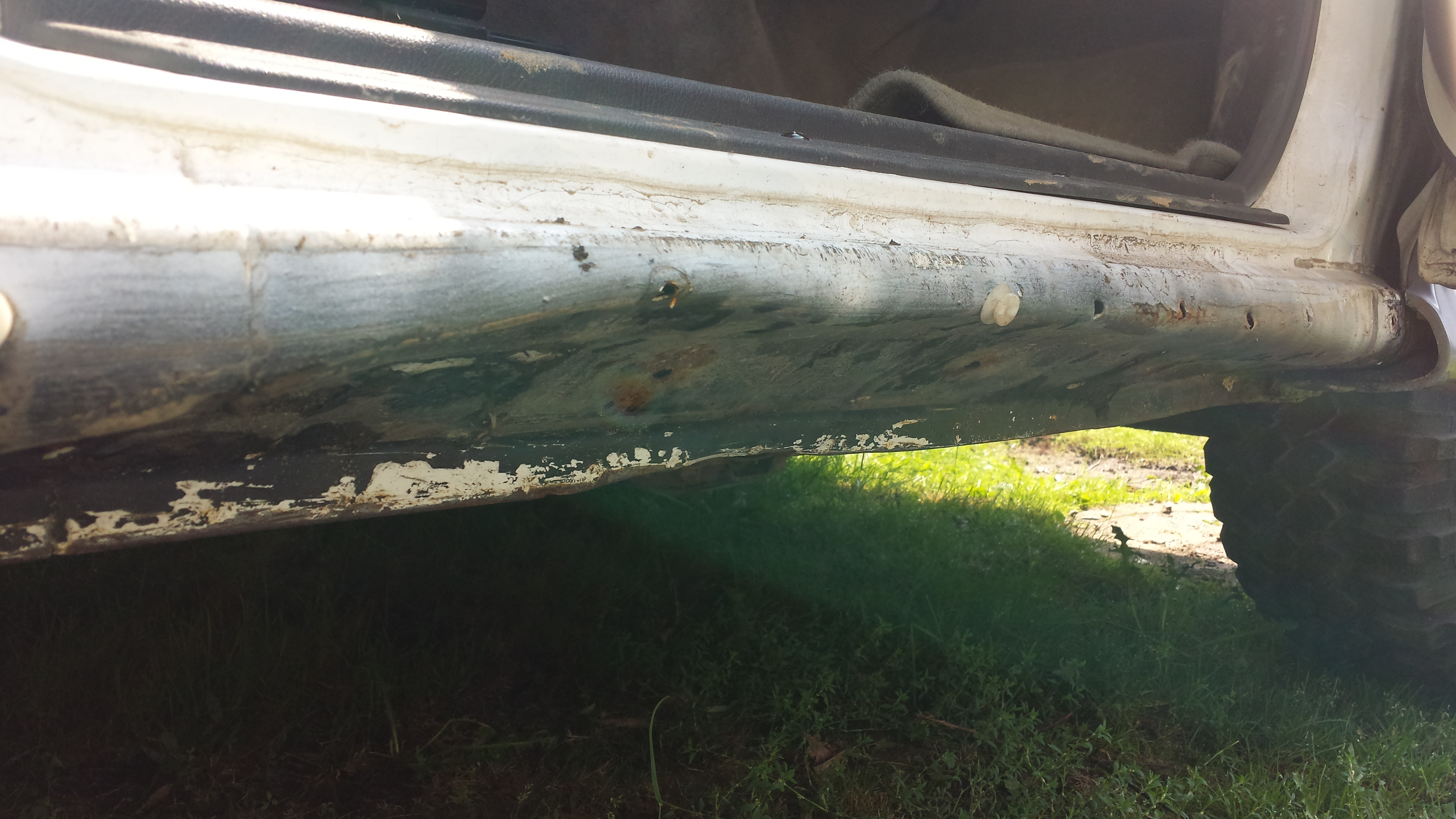

      Moin,
      beim letzten mal im Gelände hat unser Schweller etwas gelitten. ;(
      Jedenfalls klemmt jetzt die Beifahrertür.
      Was mache ich jetzt? Einfach mit dem Hammer drauf kloppen, damit die Tür wieder auf geht? Neues Blech einschweißen?
      Gruß
      Jannik
        3,25 MB, 4.128×2.322, 44 mal angesehen
      Den kriegst du nie mehr gerade. :heul
      Möglichkeit 1: Schauen wo die Türe klemmt und an den Stellen den Schweller runterkloppen. Wir daber scheiße aussehen, der Erfolg ist auch fraglich, da der Schweller komplett gekommen ist.
      Möglichkeit 2: Originalschweller bestellen, den alten raustrennen und das Bodenblech an dem neuen Schweller ausrichten. Allerdings ist das ein sehr erheblicher Aufwand.
