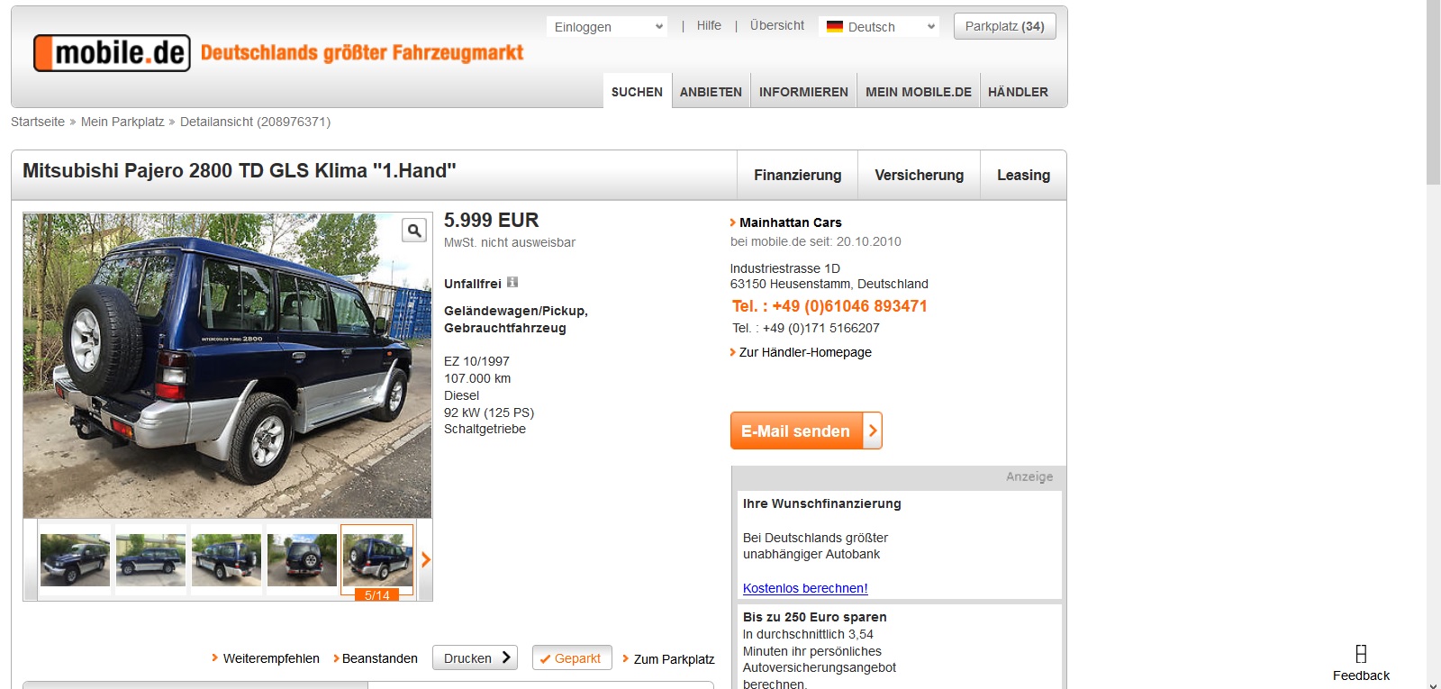

      Mitsubishi Pajero 2800 TD GLS Klima "1.Hand"
      Was man auf den Bildern so erkennen kann dieht der sehr gepflegt aus. Außen keine einzige Schramme.
      Die Schaniere an der Hecktür sind etwas angegriffen.
      In der Windschutzscheibe ist mit der "G-Kat-Aufkleber" aufgefallen. Was besagt dieser aus? Ändert sich hier die Steuer?
      Es wurde auch ein Bild vom Scheckheft gemacht. Ohjeohjeohje also so mit dem 7500er Intervall hatten die es aber nicht. Und der letzte Kundendienst war fast 20 tkm überzogen.
      Aber sonst schaut er sehr gut aus. Leider hat der blubbi keine 2,8er Ersatzteile.

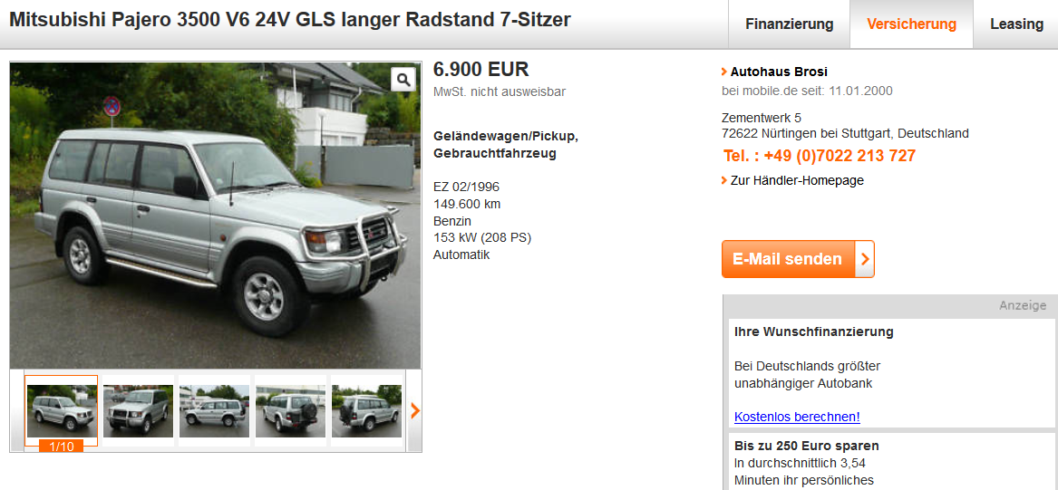

      Mitsubishi Pajero 3500 V6 24V GLS langer Radstand 7-Sitzer
      Ja zu dem ist nicht viel zu sagen. Für ihn spricht der 3,5er Motor, die Anhängelast und die neue Bereifung. Muss man vor Ort sehn was hier alles im Argen ist. Aber der Preis ist schon bischen hoch.

      Zu dem einen hatte ich ja schon was im Ebay Fred geschrieben, der sieht gut aus, ist aber professionell aufbereitet. Es fehlt auf jedenfall die Fußplatte links, er hat nur Euro 1 und es gibt offiziell keine Kat´s mehr um auf Euro 2 / D3 zu kommen. Unbedingt vorher klären ob du noch einen bekommst, sonst wird´s teuer auf dauer. Der G-Kat Aufkleber hat nichts in dem Auto zu suchen, wahrscheinlich hat er mal ne gebrauchte Scheibe aus nem Benziner bekommen. Die Dinger gab es nur für Benziner und sagten aus dass man bei Ozon-Alarm noch fahren durfte, mit Steuern hat das nichts zu tun. Die Anhängelast ist auch hier 3.300 Kg. Unbedingt vorher klären ob die Pumpe gemacht ist, ansonsten ca. 1200 € einkalkulieren.
      Der 3.5er ist noch das alte Modell und auch Euro 1!!! Vorteil hier ist Automatik und somit auch Tempomat. Schiebedach ist nett wenn es in den Führungen nicht durchgerostet ist und es ansonsten funktioniert. Für einen 96er wäre mir der Preis wesentlich zu hoch, das Auto ist auch schon länger drin...

      Ja nen Minikat für 56,80 + Einbau und Eintragung sowie geänderte Fahrzeugpapiere.
      Die Kosten hat man schon im 1. Jahr wieder rein.
      Der gezeigte 3,5 ist seit mind. 2 Jahren in sämtlichen Börsen !!!!!!!!!!!!!!!!!!!!!!!! Also irgendwas is da faul - abgesehen vom Preis......

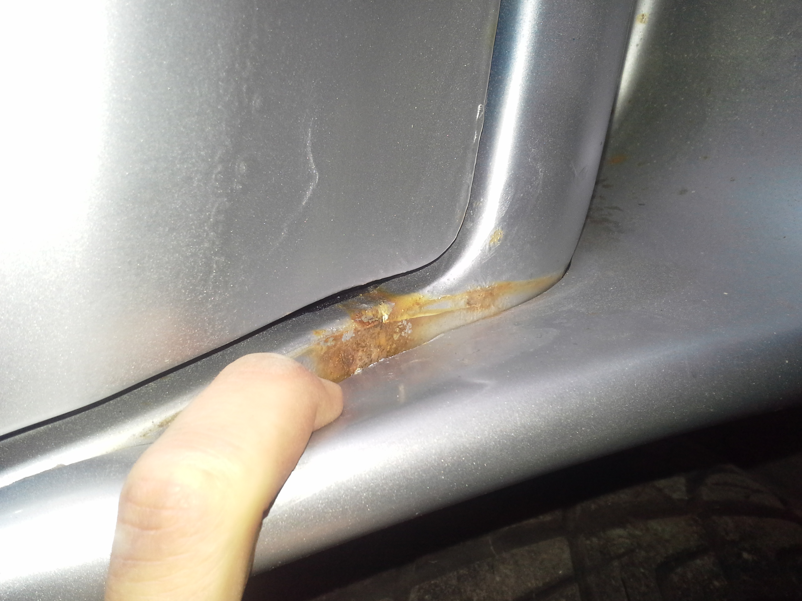

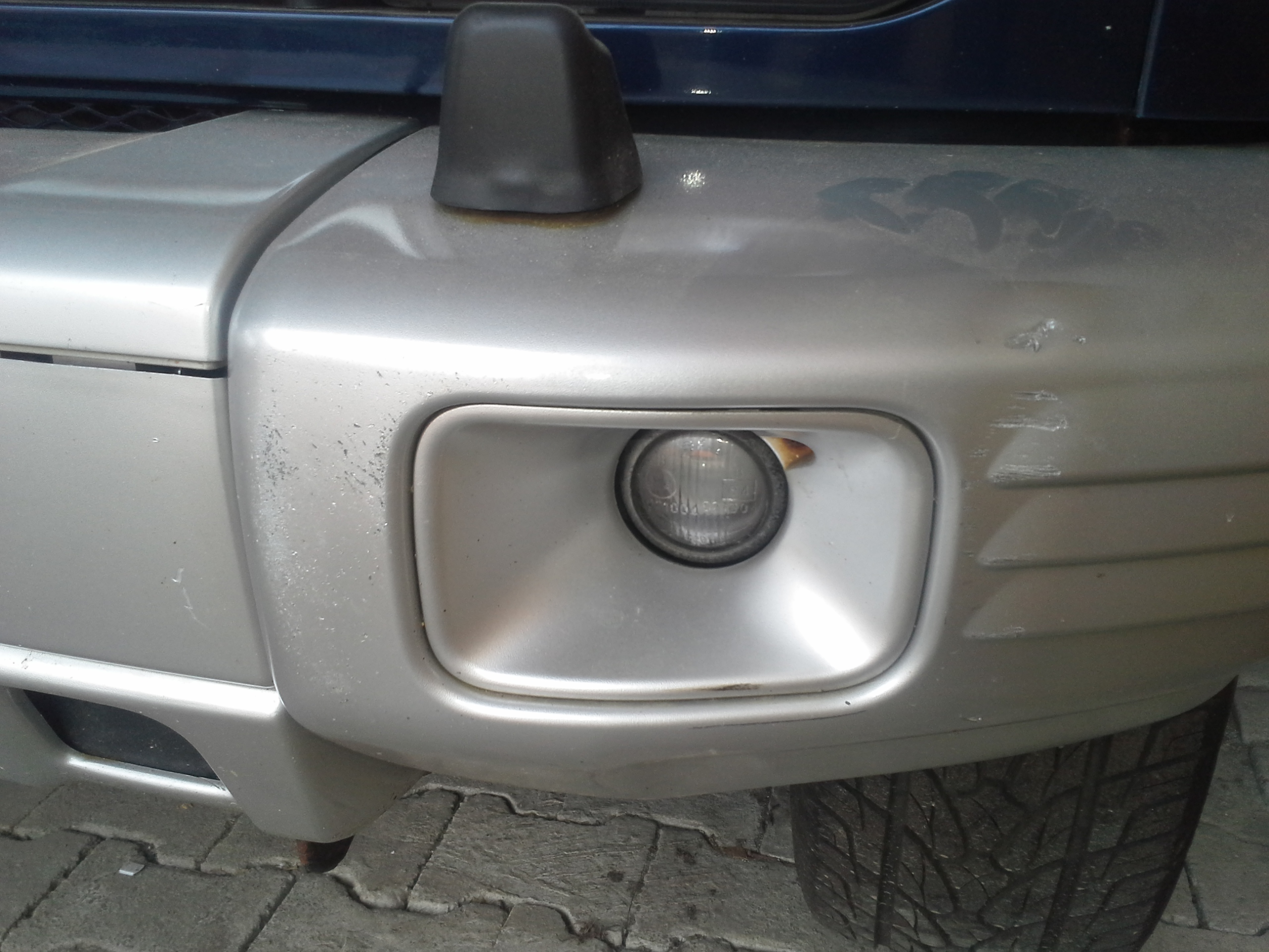

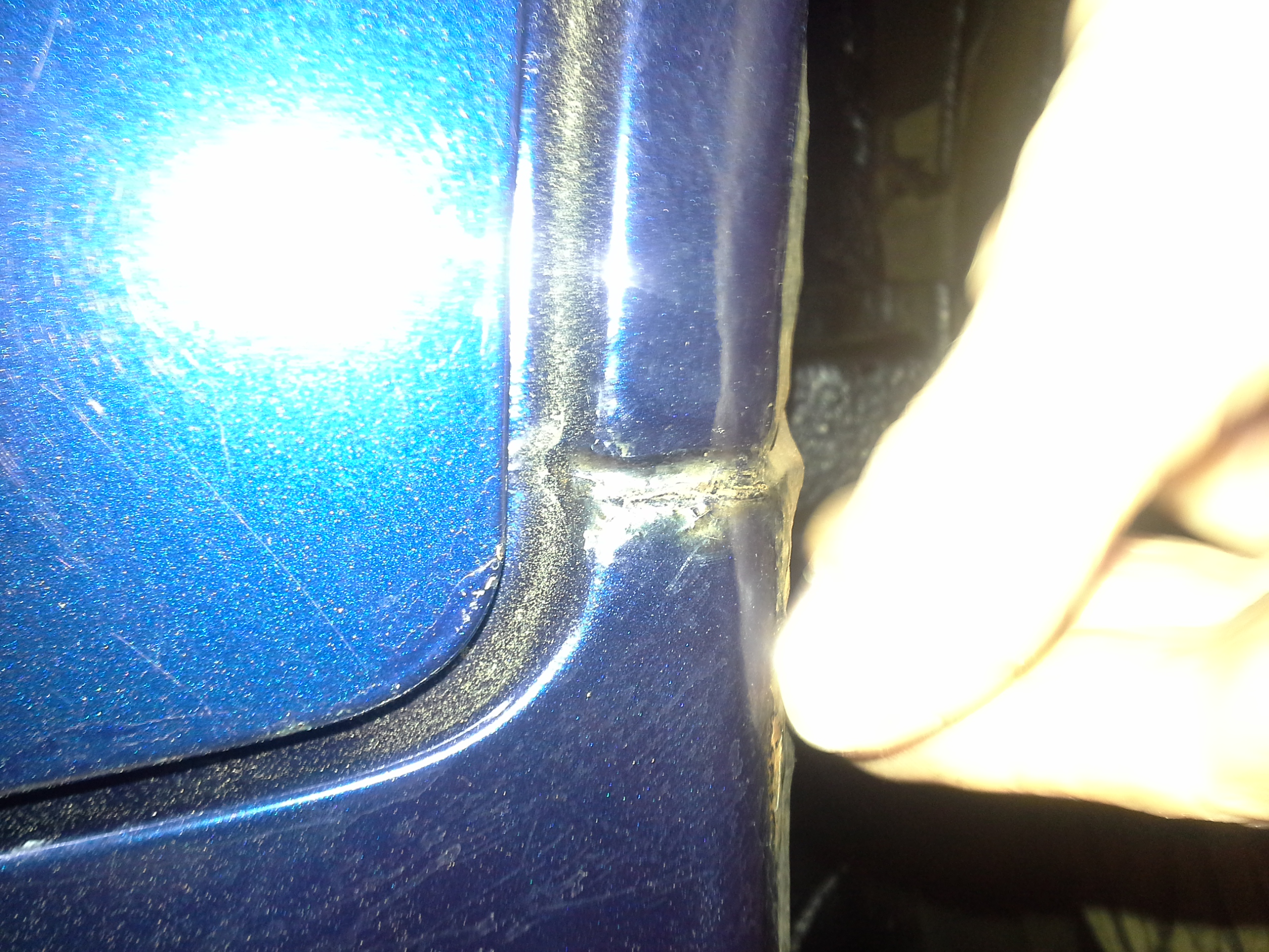

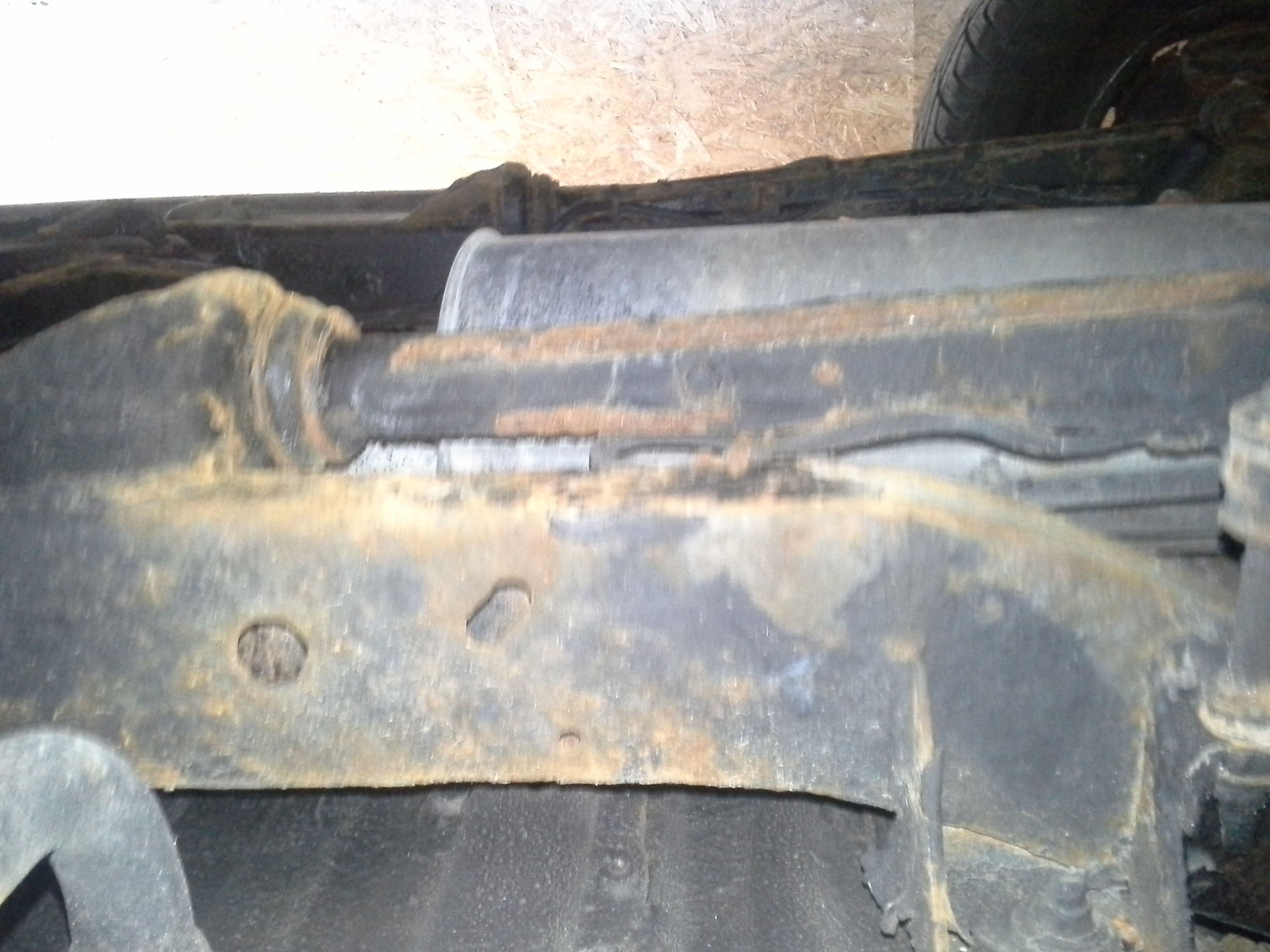

      Wie gesagt wir waren vor zwei Wochen rumgefahren und haben auch den 2,8er Diesel angeschaut. Auf den Bildern schaut er zwar gut aus, aber der zweite Blick war eher bescheiden. Der Unterboden wurde angepinselt um den Rost zu verstecken, dies sieht man auch an der AHK wie sie zweifarbig war. Da dann weiterhin Rost am hinteren Kotflügel und wahrscheinlich überall. Stoßstange mit sehr starken Gebrauchsspuren. Batterie platt. Noch die alte Pumpe und Euro 1. Starke Gebrauchsspuren auch innen (Leider finde ich nicht alle Bilder mehr die ich gemacht habe). Mein Vater sagte gleich nein, aber ih wollte mal wissen wie sich so ein Rumpeldieselpatsch fährt. Die Kupplung wäre auch bald fällig gewesen. Allrad hat alles einwandfrei geschalten. Er wäre auf 5 runter gegangen aber das ist zu viel. Als Ich mit dem 2,8er gefahren bin. Fand mein Vater einen kurzen Patrol. Von dem war er begeistert aber war eben ein kurzer.
