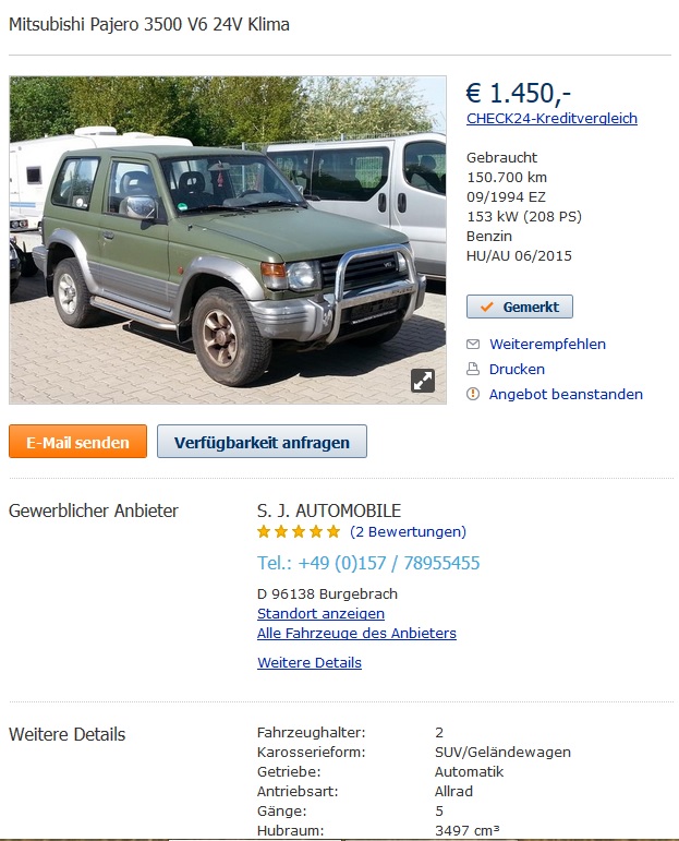

      ich habe folgende Anzeige gefunden: Mitsubishi Pajero 3500 V6 24V Klima
      Dieser steht bei mir sozusagen vor der Haustüre und ist mir auch ab und zu immer aufgefallen, da er hier in der Gegend rumgefahren ist. Nun habe ich diesen zum Verkauf gefunden und mich gefragt warum dieser so günstig ist. "Motor startet nicht". Was kann man hier nun erwarten? Wie merkt man es wenn der Anlasser defekt ist, oder es ein anderer gravierender Schaden ist?
      Ich werde diesen sehr wahrscheinlich besichtigen und berichten, aber falls ich diesen kaufen sollte, bräuchte ich eure Hilfe für die Fehlersuche. Leider gibt es nur ein Bild und viel Infos gibts auch nicht.

      Im ernst, vergiss die Karre. Das der nicht anspringt ist sein kleinstes Problem. Das ist ein 94er mit Tüv Juni diesen Jahres. Alleine wie die Ecke vorn rechts aussieht reicht schon um damit nicht durch den Tüv zu kommen. So sieht das nicht aus wenn da gesundes Blech nen Bums bekommt. Die rechte vordere Felge sieht auch etwas rötlich aus, ich würde mal tippen dass da auf Eisen gebremst wurde. Dann gabs die Farbe nicht original, die Karre ist also mal gelackt worden. Sowas macht keiner aus Jux. Ich würde dem Blubb seine letzte Hose drauf wetten dass der von unten mit U-Schutz zugekleistert ist.
