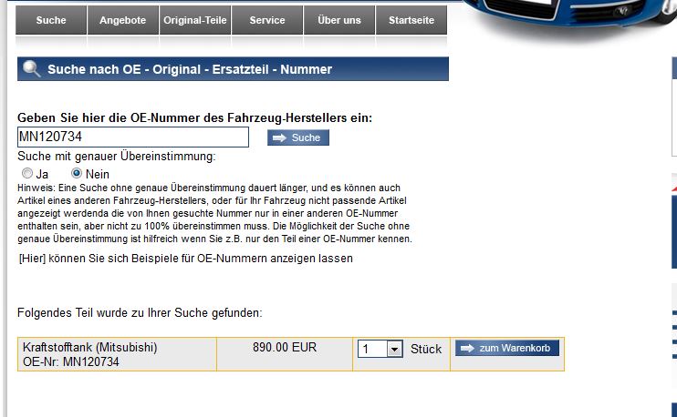

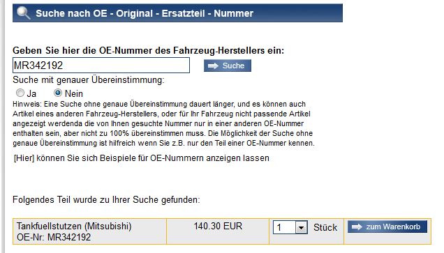

      MR439709 Pumpeneinheit 736,80 €
      MR135538 Tankgeber 83.00 EUR
      MN120764 Ventil, 2x a 45,70 €
      Sind zusammen schon mal 911,20 €. Für 890 € bekommst du den Tank quasi geschenkt dabei und noch 20 € Rabatt. 8o
