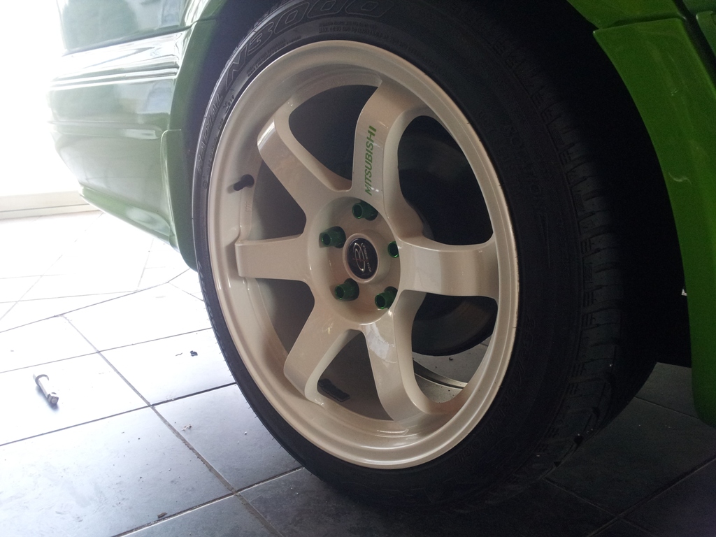

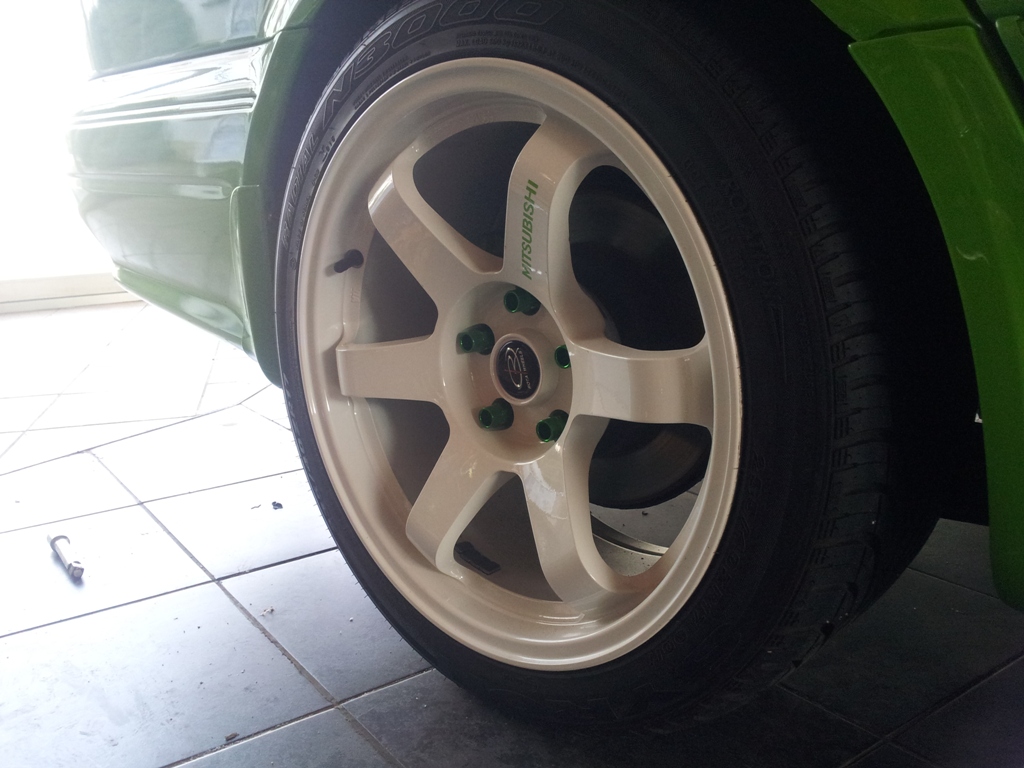

      Das Problem habe ich im Moment mit meinen Alu Radmuttern. Fest gingen die super. Nur leider nach einen halben Jahr nicht mehr auf.
      Wie fest darf man eigentlich Alu Radmuttern anziehen, weiß das einer? Ich hatte solche noch nie. Kann man da auch einfach 120NM nehmen, oder bekomme die weniger?
      Ganz ehrlich, ich würd die wegschmeißen.
      Alu hat ja eine geringere Festigkeit als Stahl, daher müsste theoretisch ja die Gewindespitze stärker sein um die gleiche Festigkeit zu erreichen.
      Geht aber nicht, dann würde die Mutter ja nicht mehr auf den Bolzen passen. Also müsste der Bolzen und die Mutter erheblich länger sein um den gleichen Anpressdruck auf die Felge ausüben zu können. Ist die Mutter erheblich länger?
      Dazu kommt noch die Kontaktkorrosion, schön zu beobachten bei den Defendern. Da bleibt nach dem Winter das Gewinde auf dem Bolzen... Und dann kann das weiche Alu sich auch im Betrieb noch etwas stauchen und dann ist das Rad lose. Auch nicht sooo prickelnd.
      Besser einen Satz schöne Stahlmuttern kaufen und ruhe ist... noterror
      Jaaaa, das ist der Unterschied zwischen den Flachtaxefahren und den Geländewagenfrickeln, bei uns geht Funktionalität vor Aussehen... :D
      Auf alle Fälle musst Du den gleichen Anpressdruck auf die Felge kriegen, also 120 Nm einstellen und hüh. Wenn die Muttern verrecken ist das dann Pech, aber immer noch besser als dass sich das Rad unterwegs selbstständig macht. Just my 2 ct.
      Aber selbst wenn die Dinger eloxiert sind, diese Schicht schleift sich ja bei 120NM spätestens wirklich ab.
      So, jetzt mal Chemiekurs
      Alumutter auf Stahlbolzen. Regenwasser ist das Elektrolyt. Das edlere Metall löst das unedlere Metall auf..... Das gibt eine kleine Batterie.
      Hab ich das noch richtig im Kopf?
      Da brauchts keine 120 Nm um das abzuschleißen, ein paar mal ab und draufschrauben wird schon reichen, ich kenne das aus der Waffentechnik.
      Und ja, das mit der Batterie hast Du richtig im Kopf, wobei das Salzwasser im Winter ein noch besseres Elektrolyt ist. Aber so wie der aussieht, braucht der nüscht raus wenn gestreut ist, oder?
