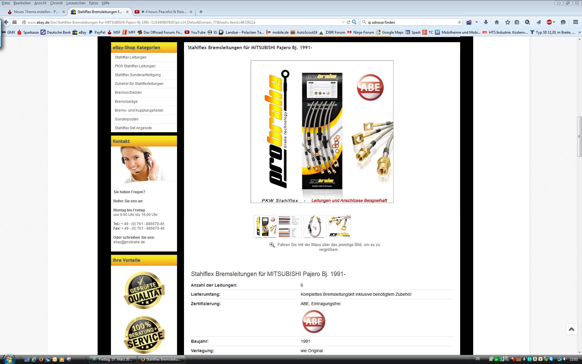

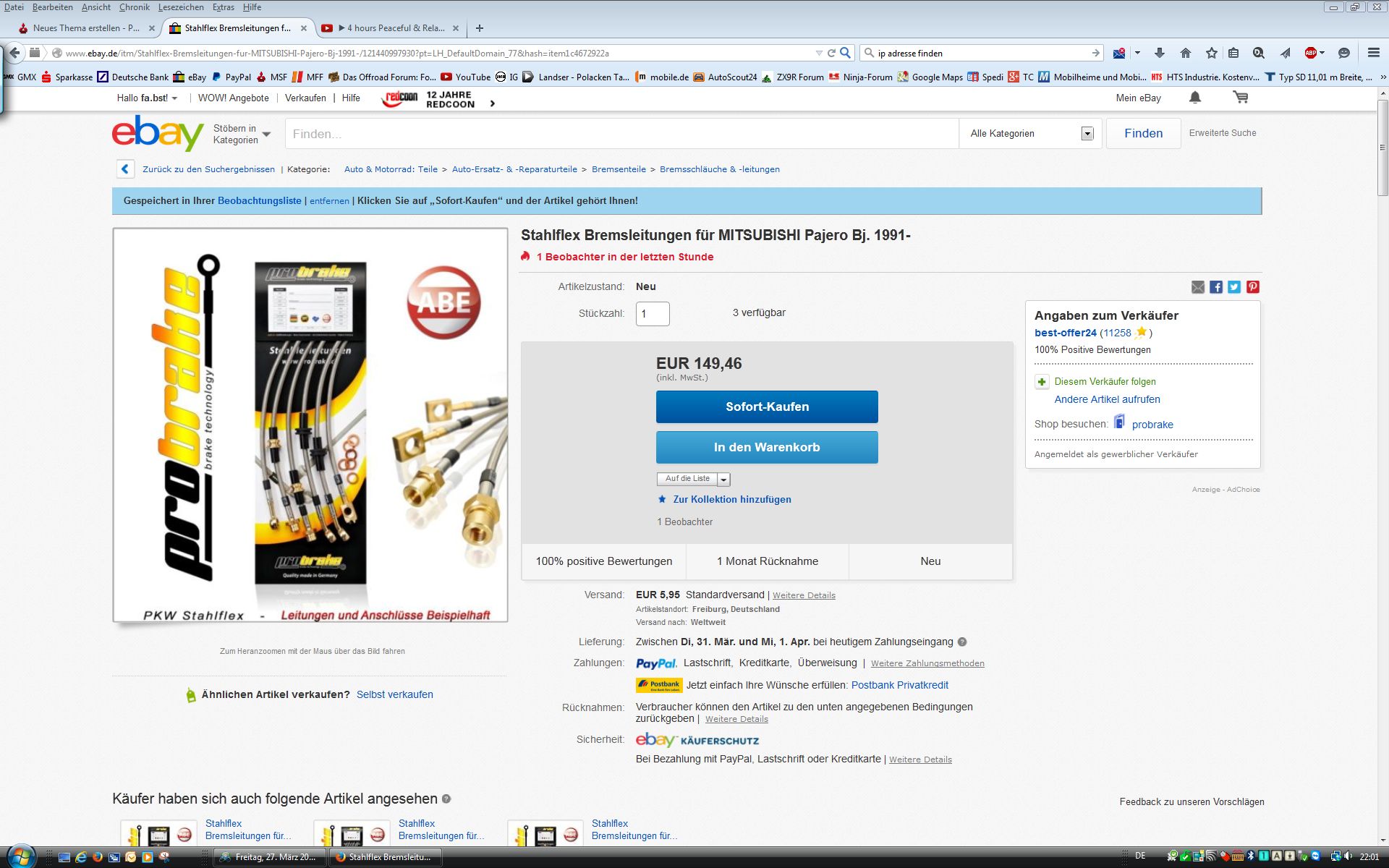

      Hab mal wieder durch Zufall was entdeckt:
      ebay.de/itm/Stahlflex-Bremslei…in_77&hash=item1c4672922a

      Hmmm, der Nutzen / Vorteil beim PKW hält sich im Gegensatz zum Moped in engen Grenzen und ist eher theoretischer Natur.
      Allerdings ist der Preis wirklich interessant... :rolleyes:
      Nunja Frank - das muß Jeder für sich entscheiden. Ich werde es beim TC definitiv ausprobieren........... :thumbup: :thumbup: :thumbup: :thumbup:
      Klar, bei dem Preis bist du ja unter den Originalteilen, da würd ich das auch machen. Zumal deine Leitungen ja eh nicht mehr der Renner sind. Aber die Leitungen tauschen nur aufgrund der angepriesenen Vorteile würde ich definitiv nicht machen, weil man davon genau nichts merkt bei nem 2 Tonnen Auto. ;)

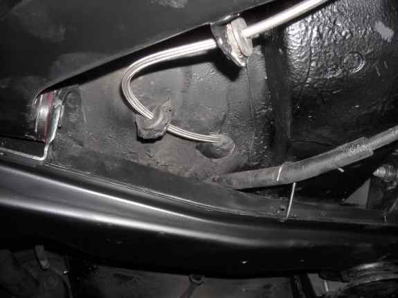

      Da ich soetwas nicht wegwerfe hab ich mal ein Bild von der Leitung mit der Öse gemacht.
      Gummihülsen waren nicht dabei, würden auch nicht in die Öse passen.
      Einen Einbaufehler würde ich somit ausschließen wollen.

      Hast Du die Hülse über die Leitung geschoben?
      Wenn die Firma das beim anfertigen gemacht haben sollte, würde ich die fertig machen. Da kann ein Blinder mit dem Krückstock dran fühlen dass das in die Hose gehen MUSS. Sowas habe ich in meiner ganzen Laufbahn noch nicht gesehen, weder beim PKW noch beim LKW oder Motorrad.
      Normalerweise sitzen die entweder so:
      oder so:
      oder auch so:

      Die Hülsen sind ab Werk schon drauf gewesen, an den Leitungen hab ich nichts im nachhinen verändert, ging auch nicht.
      Vielleicht hätte ich mir die Schläuche ummantelt bestellen sollen, dann wären sie dicker gewesen und hätten evtl. nicht geschäuert.
      Gern hätte ich dem Hersteller die Borke gelüftet die Leitungen habe ich selbst verbaut (somit keine Werkstattrechnung) und bin 1,5Jahre sorgenfrei gefahen.
      So sahen die Leitungen aus als ich sie bekommen hab.
      Viele Grüsse Bernd!
