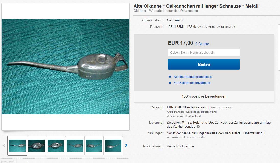

      Das liegt daran dass ihr alle noch die Eierschalen hinter den Ohren habt und in der Schule nichts vernünftiges beigebracht bekommen habt. Heute weis jeder wann wer in der Ming-Dynastie geschissen hat, wie man auf dem Klo Atome spaltet und wie man an der Börse spekuliert, aber die rudimentären einfachen Dinge des Lebens aus der jüngsten Geschichte kennt niemand mehr.
      Diese Lampe stellt ganz klar eine Ölkanne dar, wie sie bis um 1970 tagtäglich überall verwendet wurde. :S

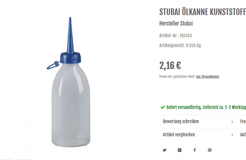

      Diese Modelle wurden dann von denen hier abgelöst, auch noch ein Beispiel guter Wertarbeit.
      Die Spitze der Evolution stellen dann diese Qualitätsprodukte dar die in der heutigen Zeit verwendet werden. :kotz :kotz :kotz
      Soviel zu "alles Neue ist besser, schöner und eine Weiterentwicklung".
