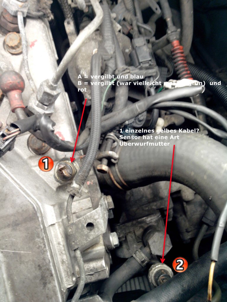

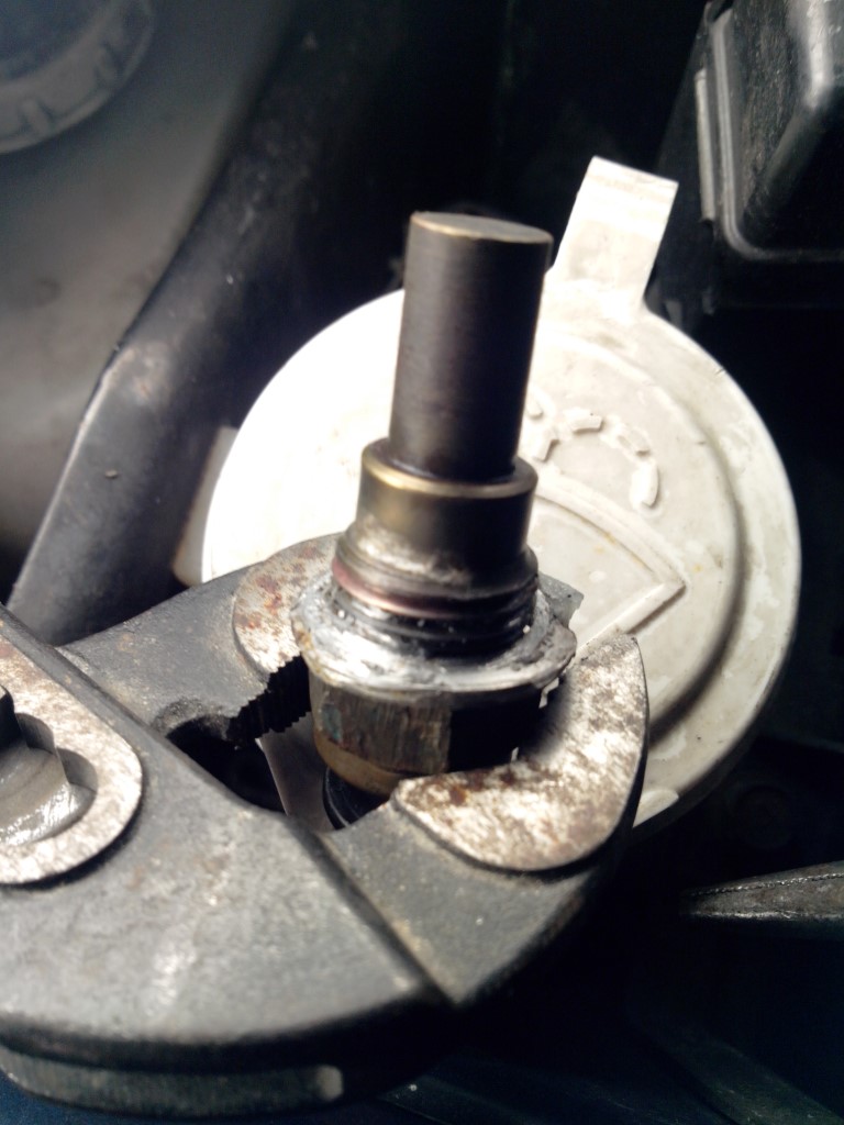

      Hast Du denn mal den momentan verbauten Fühler gemessen?
      Es besteht ja auch die Möglichkeit, dass die Z-Diode im Instrument defekt ist.
      Nur mal so am Rande....
      Gruß Guido
      Da hast Du recht. Das kann sein. Aber der korrekte Sensor mit zwei Anschlüssen ist unterwegs.
      Und da es der geringste Aufwand ist, werde ich zunächst das versuchen.

      Ich habe denn jetzt mal ein wenig abgebaut um da dran zu kommen.
      Nun ist auch der Irrtum klar.
      Wir sprachen von zwei verschiedenen Sensoren.
      Ich dachte Nummer zwei wäre der defekte Sensor.
      Da geht nur ein gelbes Kabel rein. Wofür der ist weiß hoffentlich die Schlange. ?(
      Aber bei Nummer 1 sieht es schon passender aus.

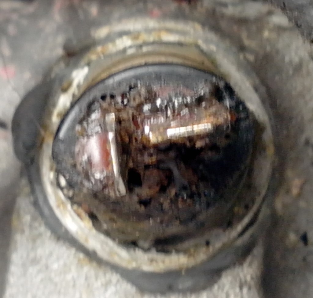

      Leider sieht das Ding zum Einen ziemlich verkokelt aus, zum Anderen aber auch so aus als wäre der mit irgendeiner Pampe eingesetzt.
      Ich hoffe das gibt keine böse Überraschung beim rausschrauben.
      Nicht das die da auch bereits mal das Gewinde gehimmelt hatten.

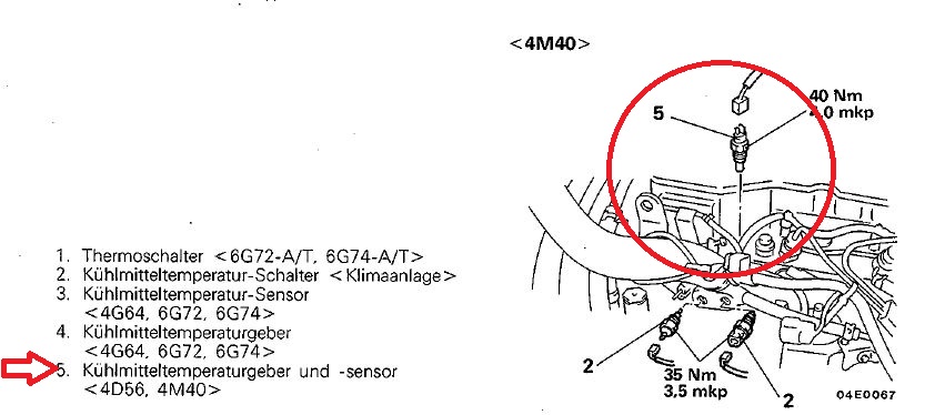

      Nummer 1 ist der Temperaturgeber und der ist definitiv in Fritten..:D
      Nummer 2 sollte der Öldruckschalter sein wenn ich das richtig peile...;)
      Also hier mal das Endergebnis.
      Profidichtung des alten Sensors:
      Irgendeine Dichtplaste aus dem Bereich Titten-Tuning und dazu eine Alu-Scheibe ...
      So siehts aus:
      Da bleibt er auch wenn man keinen Unsinn anstellt.
