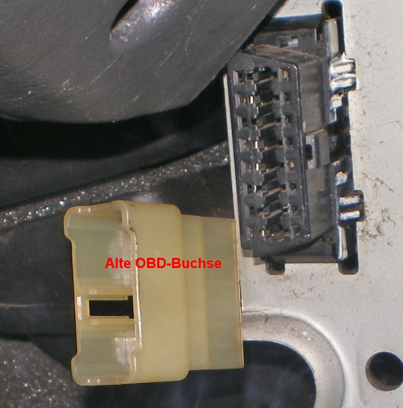

      Man kann die ABS Lampe blinken lassen in dem man am Diagnosestecker pin 1 auf masse legt , Pin 1 ist leider nicht belegt :cursing: es sind komischerweise 2 Diagnosestecker da , ein alter vor 2000 und ein neuer , der alte hat nur einen PIN ,weiss einer was über sowas ?
      Das Warnleuchtenrelais konnte ich finden ,das isses nicht.
      Ich kann die Werkstattanleitung gerne weiterleiten , vielleicht bin ich auch nur zu dusselig :wacko:
      Das gibts beim Pajero Benziner auch mit den 2 Steckern. Das ist für´s MUT II und die müssen auch beide in der richtigen Reihenfolge angeschlossen werden. Ob der Bj 2000 noch blinkt, weis ich nicht, ich versuch mal was zu finden...
      Ich hab auch einen mit einem Pin ,der soll für das Steuergerät zu flashen sein .
      Nur bei mir gibt es keine neue Software.
      Pin 1 ist nicht belegt ?Haste das selbst gesehen?
