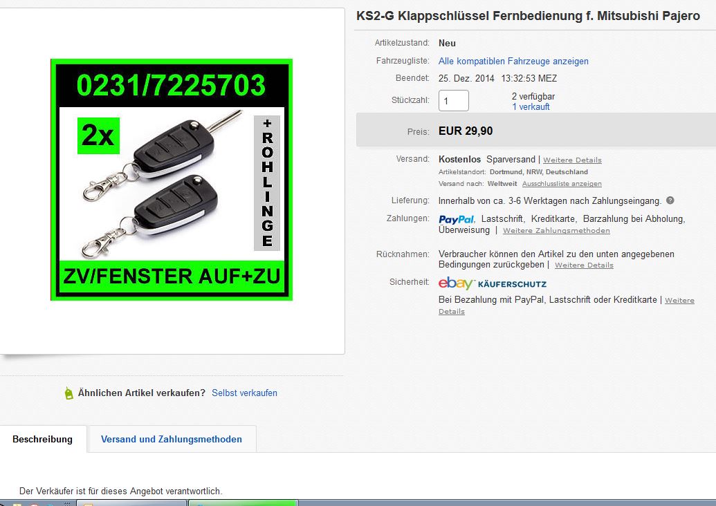

    Hallo Leute,
    der ein oder andere ist vielleicht schon mal auf die Idee gekommen sich eine Funkfernbedienung für seine Zentralverriegelung zu kaufen. Die Idee ist mir auch gekommen, nur habe ich den Zündschlüssel, die Fernbedienung für die Standheizung und noch ein paar andere Sachen am Schlüsselbund fürs Auto. Da das alles ein bischen viel ist und der Platz in der Hosentasche begrenzt ist, kam ich auf die Idee eine Fernbedienung mit Klappschlüssel zu kaufen.
    Leider ist das beim V20 ab 96 nicht mehr so easy, weil die eine Wegfahrsperre haben und deswegen sitzt im Zündschlüssel ein Transponder. Ohne diesen Transponder fährt ein V20 keinen Meter weit. Aus diesem Grund braucht man einen Transponder für den Klappschlüssel, diesen gibt es aber nicht zu kaufen. Es gibt nun zwei Mögichkeiten. Entweder nimmt man den Transponder aus dem bisherigen Zündschlüssel oder man besorgt sich einen anderen Pajero-Schlüssel (an dieser Stelle ein dickes ``=dda an die Firma Blubb-Enterprises) und nimmt diesen Transponder . Im letzteren Fall muss dieser Transponder zusätzlich mit einem Mut II an die Wegfahrsperre angelernt werden. Hier nun erst mal der erste Schritt, die Extraktion des Transponders aus dem Schlüssel.
