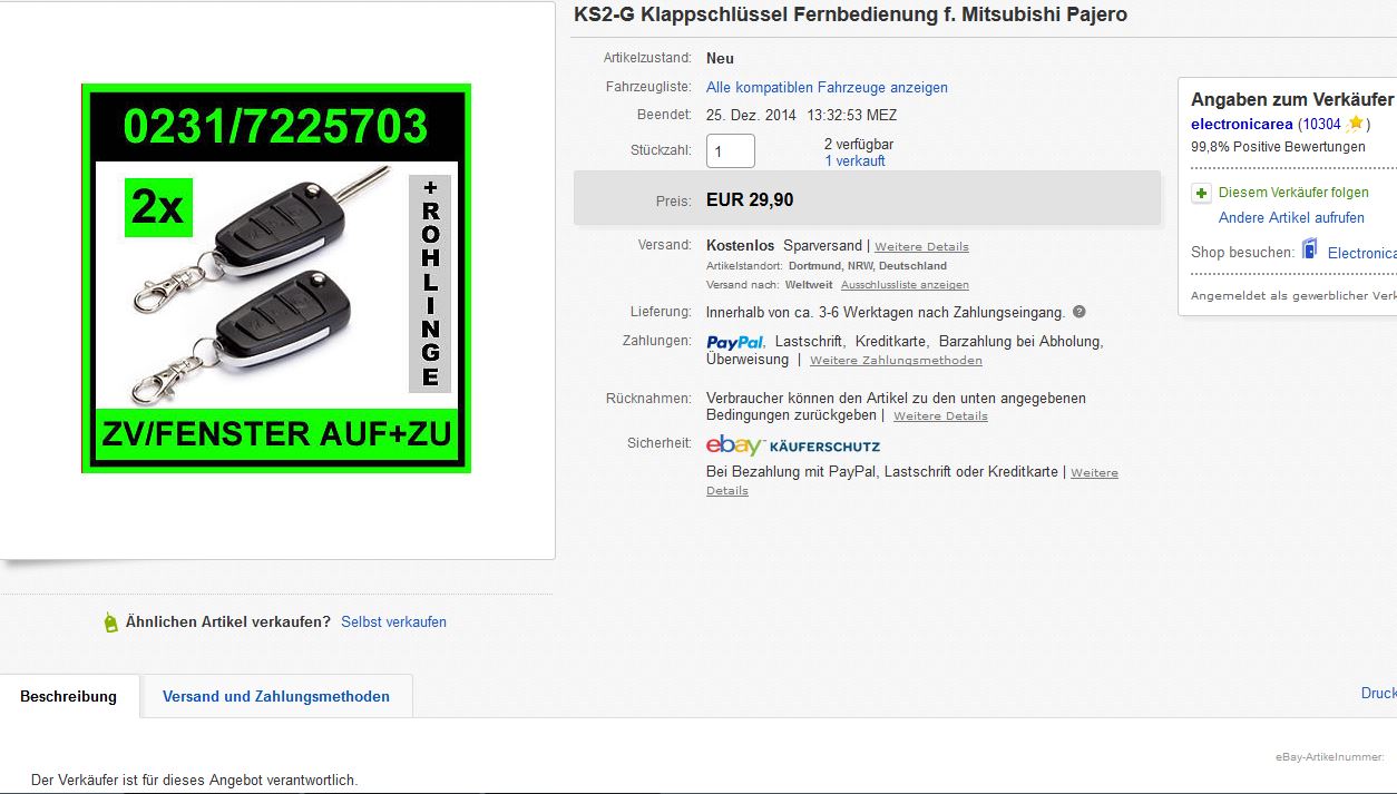

      128,90 Euro $wooow $wooow $wooow $wooow $wooow Soll ich etwa Pleite gehen ?????
      260 D Mark für ne Axt - mein lieber Herr Gesangsverein.... :rauf: :wall:
      Dakar hast Du auch damit die ZV angesteuert ????
