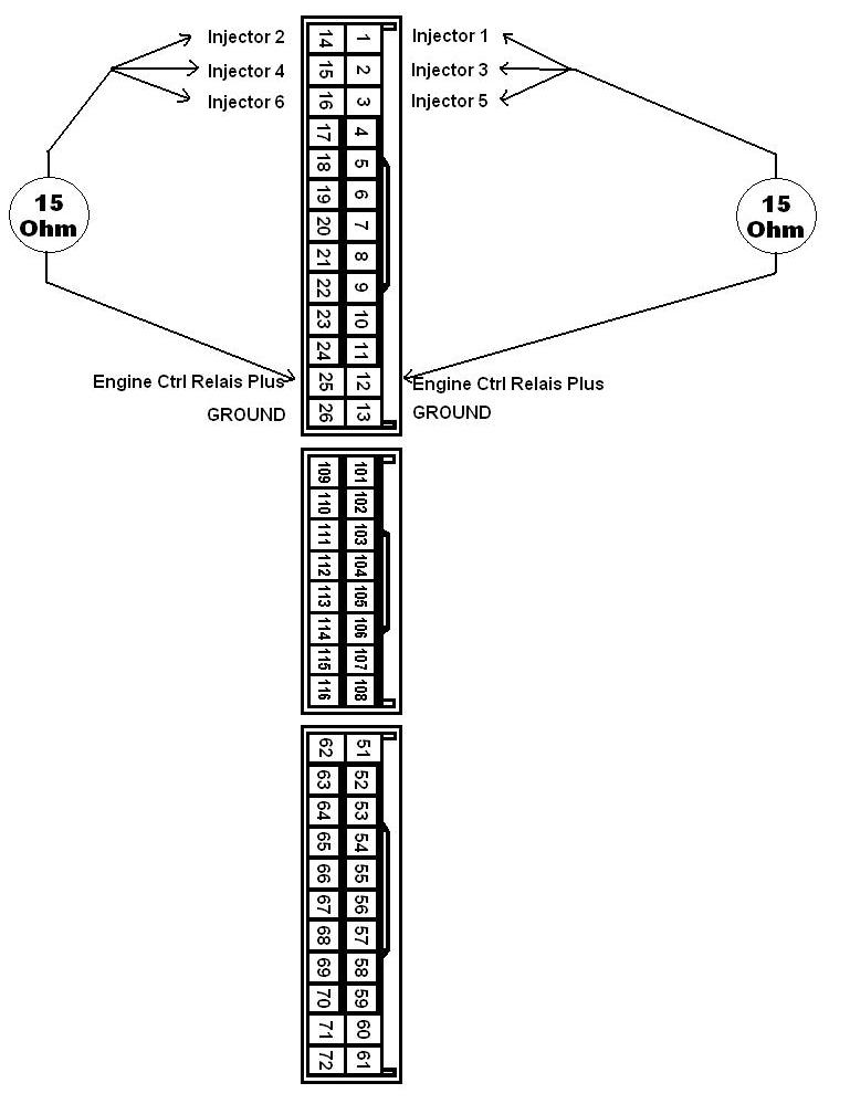

      Die Tipps von 47Mado sind zwar nett, aber es nutzt dir nicht viel, da du die Ansaugbrücke entfernen müsstest um die hinteren Düsen abziehen oder prüfen zu können.
      Und ohne Ansaugbrücke läuft er nicht, da geht weder ein Abziehtest, noch die Variante mit der LED ran.
      Die 3 hinteren Düsen hängen übrigens an einen einzelnen Kabelbaum. Dieser hat rechts an der Ansaugbrücke einen Verbindungsstecker zum Hauptkabelbaum.
      Kannst höchstens mal gucken, ob die 3 Stecker da rechts an der Brücke zusammen sind und nichts wackelt.
      Also ich würde nicht an der Verkabelung und den Steckern im Motorraum rumfummeln. Man könnte damit, bei nem Wackelkontakt, den Fehler zeitweise beheben und hat nichts mehr, wonach man suchen soll.
      Stattdessen würde ich direkt am Steuergerät-Stecker messen und hätte damit den gesammten Injektorkreis überprüft.
      Und falls es sich doch um ein thermisches Problem handelt, würde ich auch solange die Kiste warmfahren, bis der Fehler tatsächlich auftritt.
      Und wenn "unverschämterweise" alle Injekoren "Doch" Ganz sind, naja, muss euch ja nicht sagen was dann "nur" noch übrig bleibt. 8)
        64,53 kB, 769×999, 31 mal angesehen

      Komme gerade von der Mitsu-Werkstätte und die haben folgendes festgestellt:
      1. Fehlerauslese ergabe Fehlercode: 41
      2. Messung der Einspritzdüsen ergab folgende Werte:
      5 Einspritzdüsen haben Ohmwerte von ca. 15 und 1 Einspritzdüse hat einen Wert von 0,48
      Lt. Mitsu Werkstätte ist eine Einspritzdüse defekt.
      Und wieder einmal lag "TheSilent" von Anfang an richtig mit seiner Vermutung, dass der Fehler irgendwo bei den Einspritzdüsen liegt.
      So und jetzt brauche ich nur noch eine Quelle von wo ich eine gute möglichst gereinigte Einspritzdüse bekomme.
