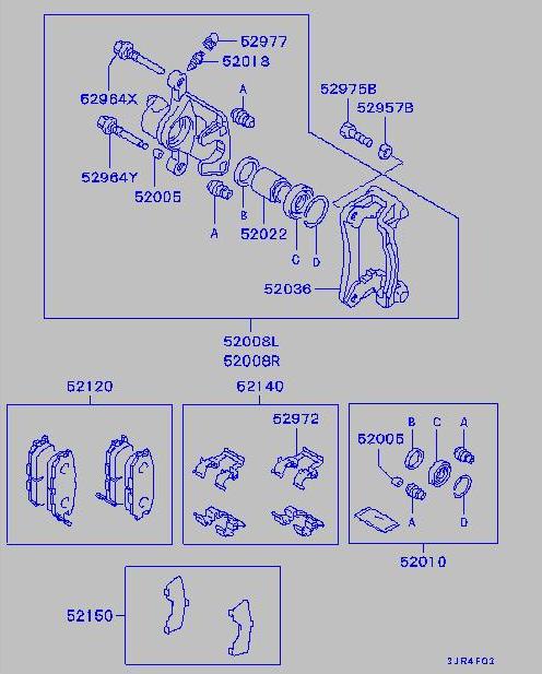

      Apropos, ich brauch die Nummer vom Rep-Satz führt die hintern Bremssattel vom Kombi?
      Das ist ja doch alles ganz anders, als bei der Limo-Bremse. Kannst du bitte mal, Danke.
      Hinten passt alles von der Größe her.
      Was suchst denn genau für Sachen vom Kombi? Nur Dichtsatz (PNC 52010)? Die anderen Teile gibts doch bei den nur einzeln.
      Guck mal auf das Bild und schreib mir die dazugehörige PNC Nummer (stehen dran). Dann kann ich dir die Bestellnummer dazu geben.
