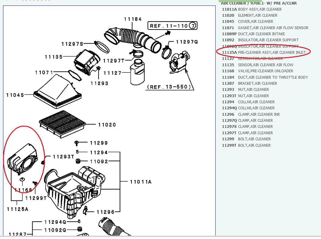

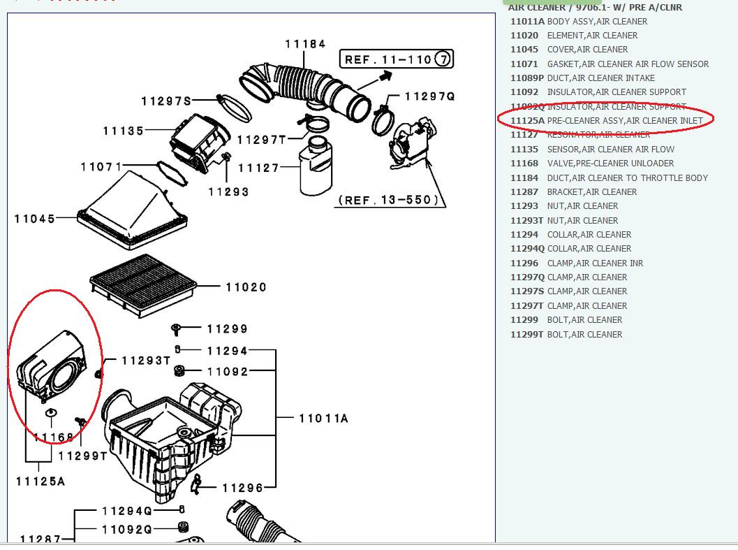

      Den originalen Vorfilter hattest du in Erwägung gezogen?
      Mangels Kenntniss davon: Nöö... Wat kann der?
      Dem Namen nach würdsch behaupten dat der de Luft vorfiltern kann... :ideaa

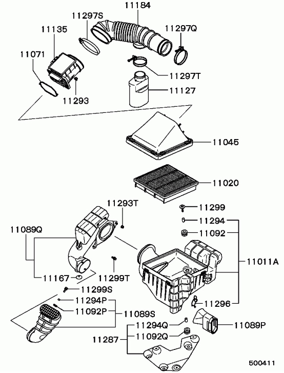

      Ist in D original nicht drin weil man den hier nicht braucht. Deswegen kann ich nicht sagen wie effektiv der ist... §§unschuld
      Wo findet man denn dieses ominöse Vorfilter-Bauteil... Ich hab überall nur immer die gleichen Teile gefunden... ???
      Na SUPER... %grummel ... Und wer baut das Abend's aus und schüttet den Sand/Staub/Fliegen/Kamele/Cocosnüsse usw. da raus? Da wo das Teil sitzt kommst jetzt ja nicht so toll ran...
      Ich VERMUTE mal, dass der Dreck abgeschieden wird und automatisch rausfällt, sonst macht das Ganze keinen Sinn. Die Jungs bei Mishibishi sind ja nicht dumm....;)

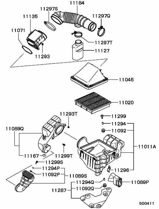

      Oder mal über den originalen V20 Zyklon nachdenken. Da muss man dann aber für den V45 was basteln, den gabs so nur im Vx4 und Vx6.
      - update -
      Der Vorfilter ist nicht lieferbar und die Funktion ist auch beim Händler nicht verifizierbar...
      Zitat vom Mistu-Mann der sich immerhin die Mühe gemacht hat, das raus zu finden:
      "Das Teil am Luftfilterkasten ist ein Vorfilter. Wie der Funktioniert konnte ich aber nicht herausfinden. Ich denke das durch den großen Raum die Luftgeschwindigkeit reduziert wird und sich schwerer Staub oder Sand absetzen kann. Ob sich das Teil selbst entleert oder ob das dann ausgebaut werden muss konnte ich ebenso wenig herausfinden. Dazu müßte ich eine Anfrage starten. Leider ist dieses Teil aber auch beim Hersteller nicht vorrätig. Lieferdatum unbekannt."

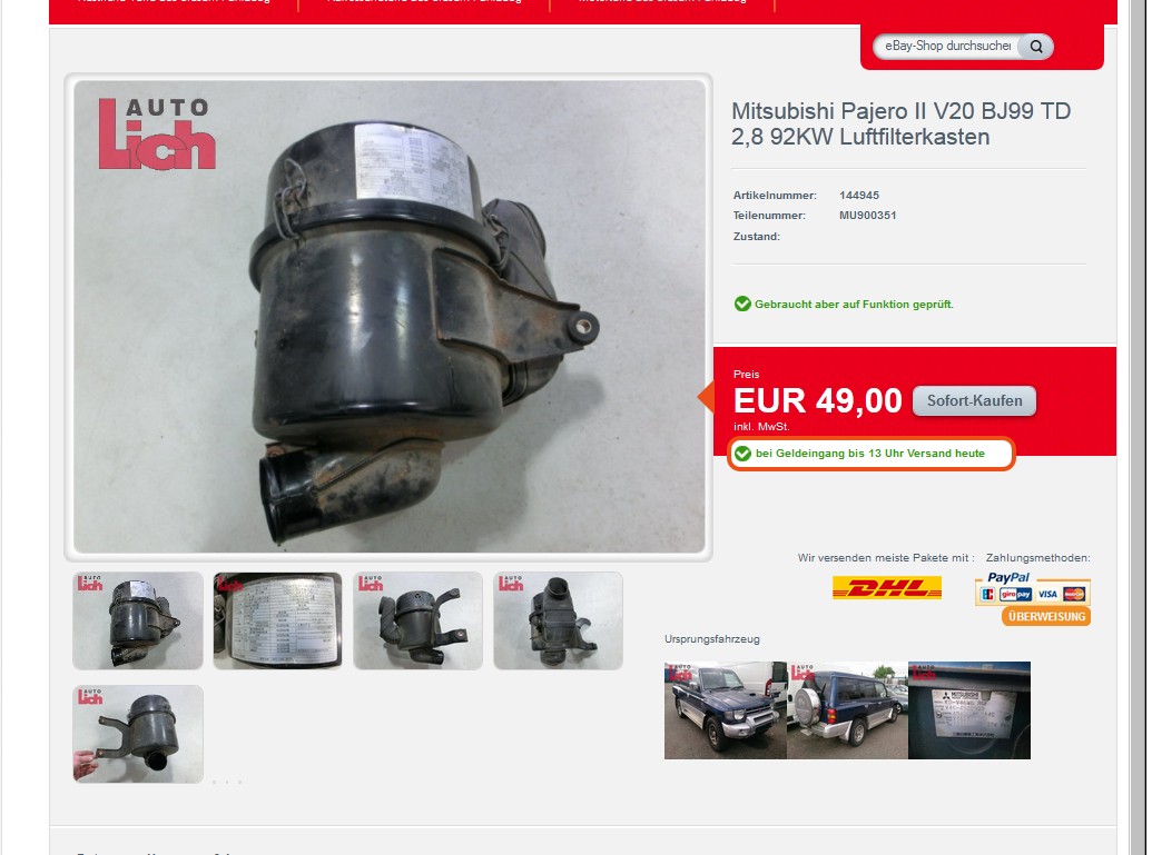

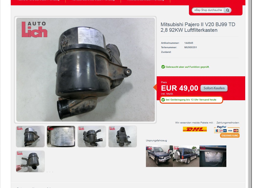

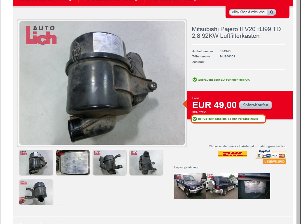

      mitsu-szene.de/index.php/Attachment/6326/
      Habe jetzt nen V25 "gerettet" und sofort geschlachtet - dabei is mir dieser "Vorfilter" aus dem Bild in die Hände gefallen. Ich mache dieser Tage mal nen Bild davon - vielleicht will unser Gero den ja haben...... ?( ?( ?( ?(
      Das aus dem Bild ist n Zyklon, kein Vorfilter. Den hast du im V25 gefunden???? $wooow $wooow $wooow
      Nu gib schon Gas mit dem Bild..... X(
