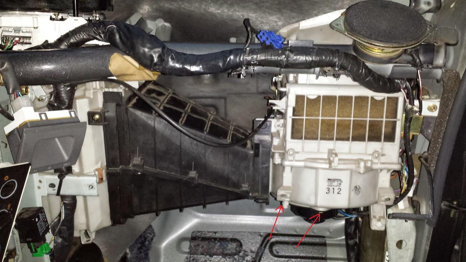

      Gero, der Motor sitzt unten rechts hinterm Handschuhfach. Sind glaub ich drei Schrauben von unten, Kabel ab und dann hast du ihn in der Hand. Glaub ich. Ich hab ihn noch nie rausgehabt... §§unschuld

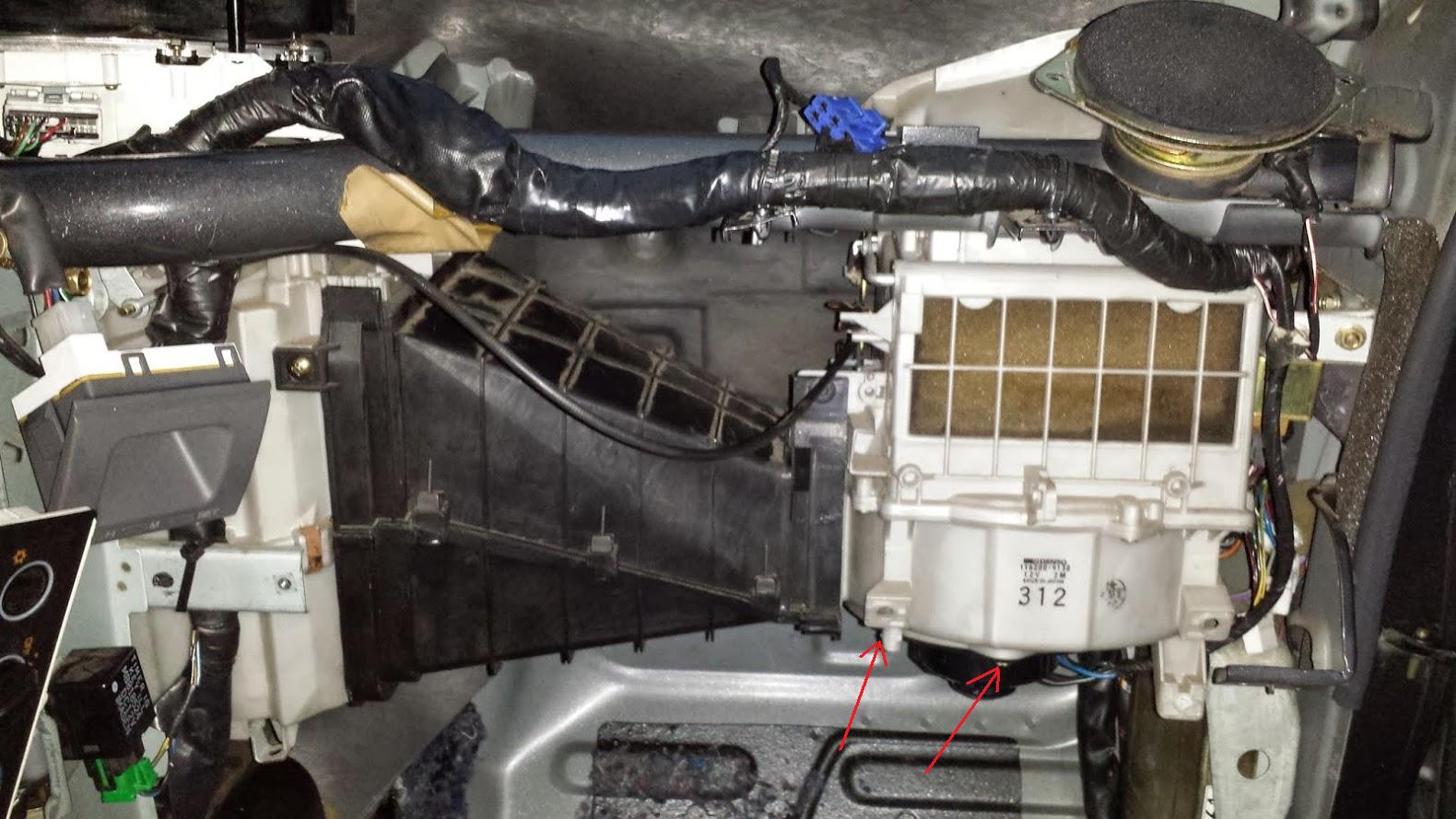

      Übrigens hier mal paar Bilder:

      An den Pfeilen sind 2 von 3 Schrauben...Kommt man ohne alles auszubauen von unten ran.
      Jepp die Stelle kenne ich gut, da haben wir ja die Elektronik der Standheizung verstaut.
      Dann werde ich mal schauen, ob etwas von der Plörre das Ding wieder "leise" bekommt.
