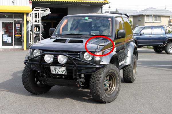

      Also, was denkst du Blubb, wäre die Möglichkeit mit dem Verbinden von einem 2ten Satz eher nicht empfehlenswert? Dazu hätte ich dann noch die Möglichkeit die angekratzten Stoßstangenecken wieder auszubessern.

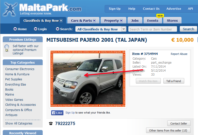

      Das es in der Umgebung von Japan noch welche gibt wusste ich, aber:
      Erst letztens hatte ich auch einen roten GL gesehen der seltene, sehr sehr breite Verbreiterungen von Delta 4x4 dran hatte.
      Der Pajero auf dem Bild ist übrigens die beste Vorlage wie ich am liebsten unseren Pajero hätte. Einfach ein Traum. :love:

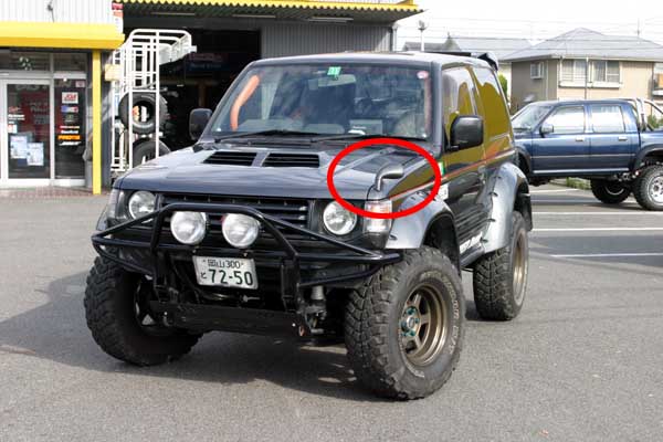

      Den habe ich auch gerade gefunden:
      Ich weis, der ist extrem, aber mit geht es nur um die Flares.
