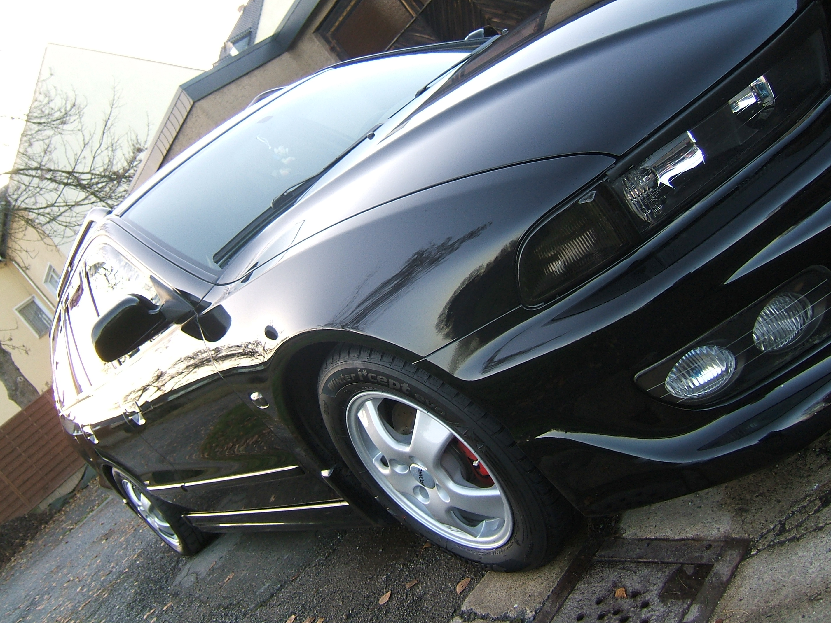

      Also aus dem Stegreif kann ich gleich sagen, dass ich Zentrierringe dran habe. Momentan hab ich 15 Zoll Alus von Ronal drauf (s. Bild). Mal gucken ob ich heut noch das Rad runter nehme.
