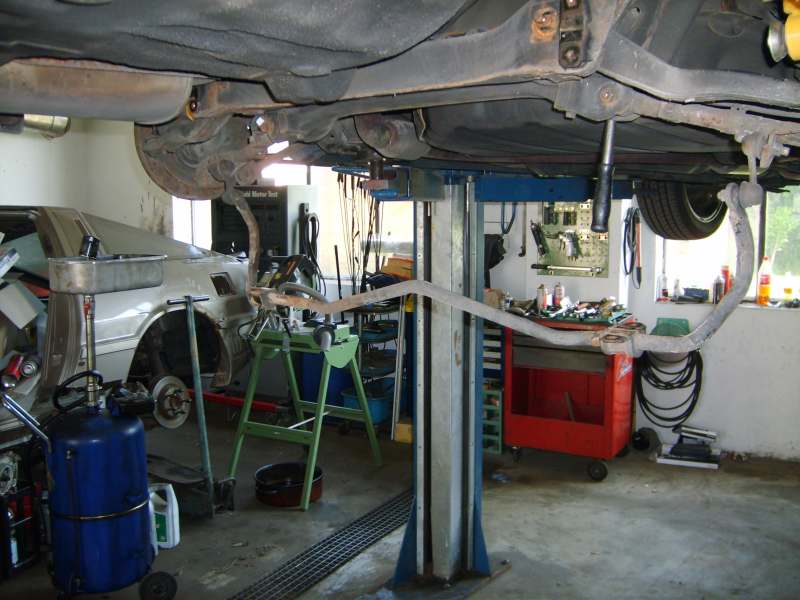

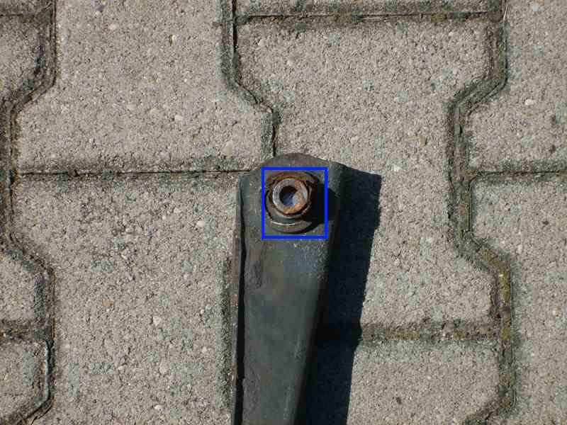

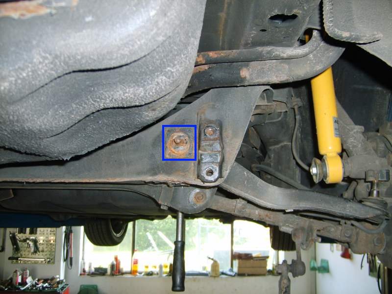

      Als erstes Räder runter und die Spurstange abgeschraubt. (Bild 1) So sah dann der Exzenter aus, nach dem die Mutter und die Scheibe runter war. (Bild 2)
      Wenn der Exzenter fest ist, auf keinen Fall versuchen mit Gewalt ihn zu drehen! Wenn die Aufnahme an der Achse versaut ist, braucht ihr eine neue Achse!

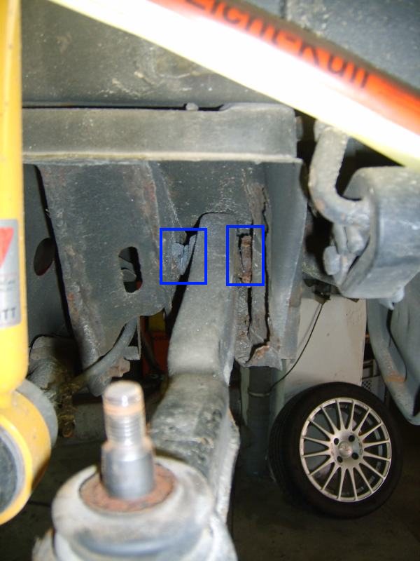

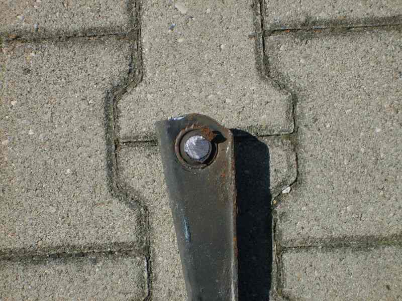

      In diesem Bild sind die Schnitte mit der Säbel Säge zu sehen (blau eingerahmt). Einmal links und rechts neben dem Spursteuerlenker. Links ist es nicht anders möglich, wegen der Platzverhältnisse. Für diese Seite haben wir zwei Sägeblätter verbraucht. Leider gab es für dieses Modell der Säge, keine besseren Sägeblätter. Ich wollte welche, mit denen man Edelstahl sägen kann. So wäre es leichter gewesen. Die normalen haben es dann auch getan.
